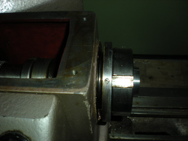

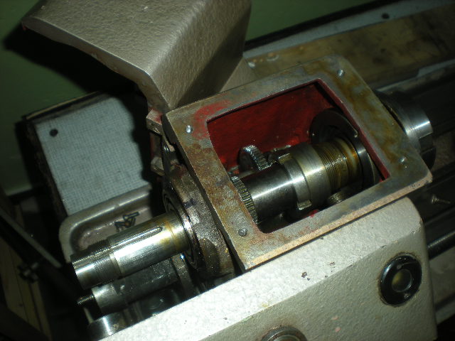

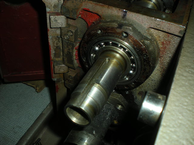

Koledzy mam pytanko. Czy po odkręceniu pozycji 39, 40, 41 (DTR TSB-16) wyjmę wrzeciono? Czy jeszcze coś trzeba zdemontować, aby móc wymienić łożyska wrzeciona?

Dziękuję bardzo. Nie napisałem tego bo wydawało mi się to oczywiste, ale na wszelki wypadek dopowiem, że trzeba zdjąć też koło pasowe i koniecznie wpust od tego koła. I jeszcze zwróć uwagę na koło zębate, które jest między łożyskami bo nie jestem do końca pewny czy przejdzie przez nakrętkę 40. Jeśli nie to też trzeba zsunąć.

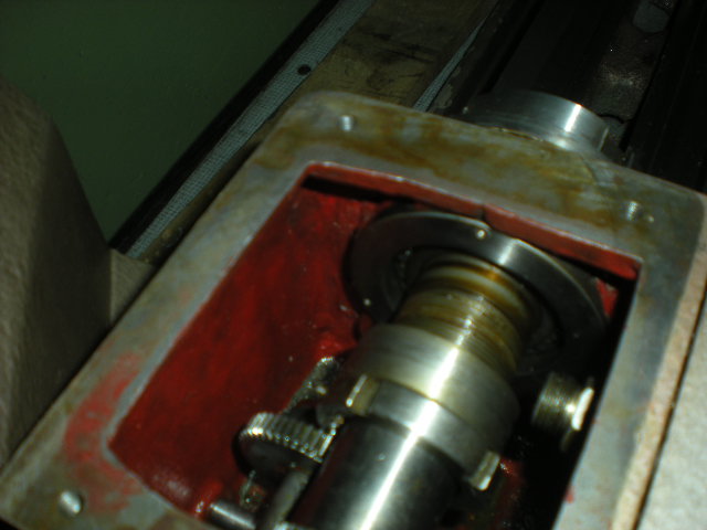

Odkręciłem tylko 2 nakrętki, Jedna była przy kole pasowym. Druga w środku skrzyni przy łożysku przednim. Gdzie jest 3 ?buszowanie pisze:Koledzy mam pytanko. Czy po odkręceniu pozycji 39, 40, 41 (DTR TSB-16) wyjmę wrzeciono? Czy jeszcze coś trzeba zdemontować, aby móc wymienić łożyska wrzeciona?

Tak to chyba jest przyjęte, strona uchwytu i konika jako przód (wrzeciennika, nie tokarkiTomekMk1 pisze:Dziękuję Andrzej. Jutro spróbuję i dam znać.
Jeszcze tylko uściślę przód jest od strony konika? Sorki za takie pytania ale laik jestem.
Przy okazji - nie da się z wrzeciona zdjąć widocznego na ostatnim zdjęciu pierścienia (tarczy zabierakowej ?) ze śrubką ("robaczkiem")? To by ułatwiło oparcie tulei lub kostek o wrzeciennik. Nie mam tego typu tokarki, tę metodę stosowałem przy OUSie i ZUCHu, gdzie po usunięciu wszystkiego zostawało w łożyskach "gołe" wrzeciono.
