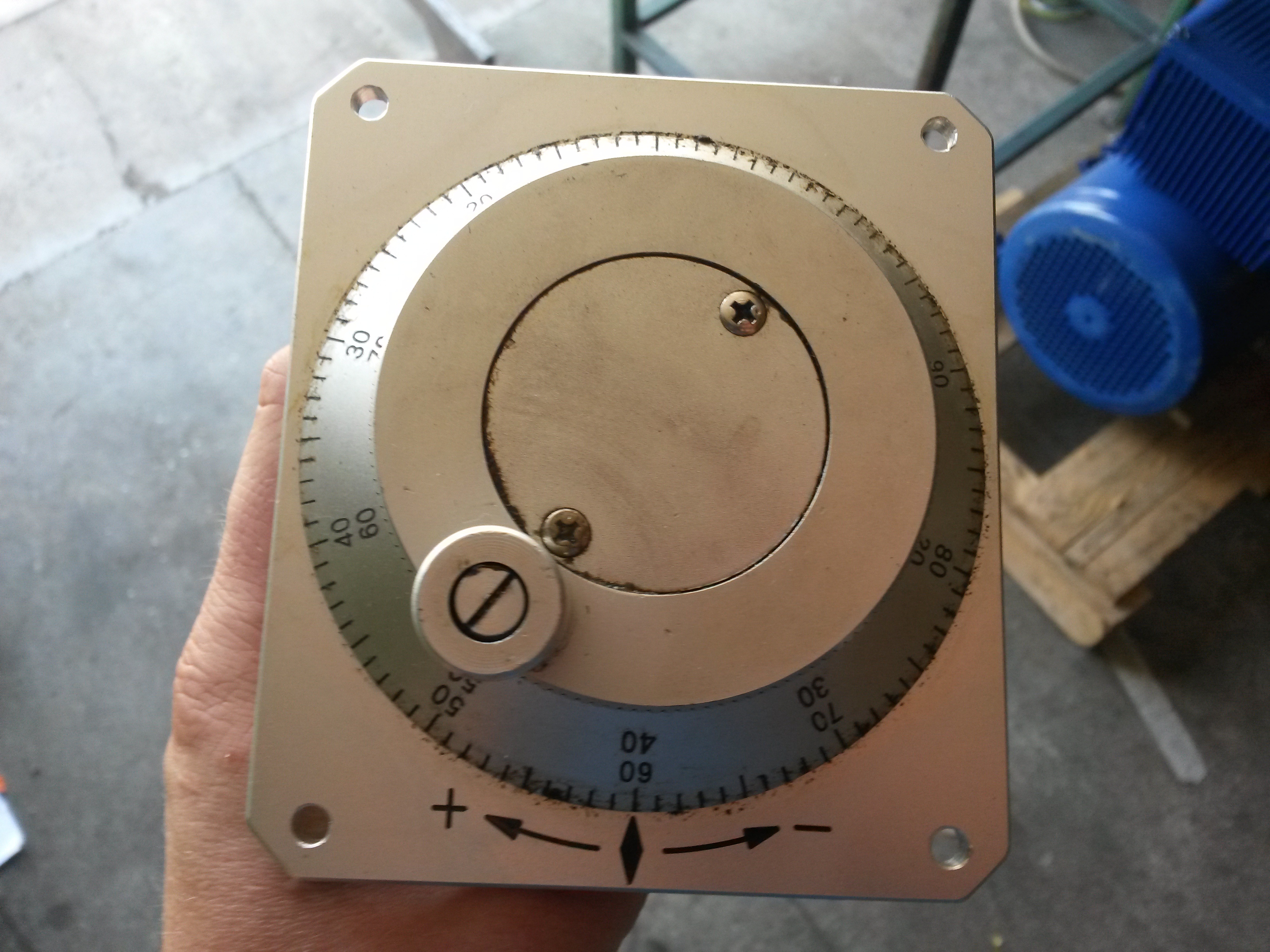

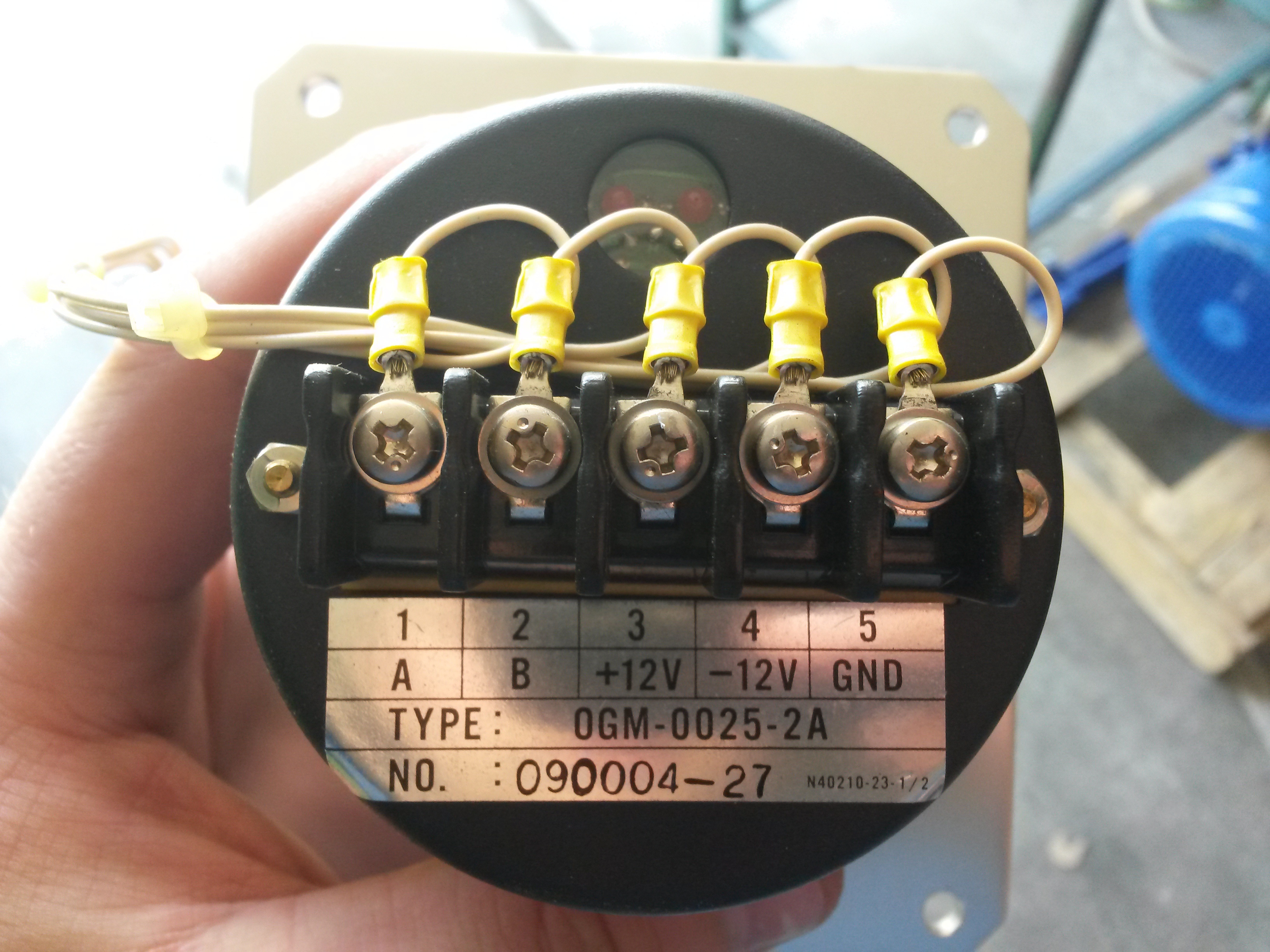

Post napisał: 251mz » 01 lip 2016, 17:42
Oryginalne MPG z Mazaka.
Zasilanie +-12V....
Ktoś wie jakie poziomy są na wyjściu?
DOHC
Posty w temacie: 8
Posty: 886
Rejestracja: 06 kwie 2007, 19:12
Lokalizacja: Pionki
#26
Post napisał: DOHC » 01 lip 2016, 18:11
Obstawiam że stan wysoki +12, niski -12, zawsze to odporniejsze na zakłócenia :).

#27
Post napisał: syntetyczny » 01 lip 2016, 18:25
a ma kolega pomysł jak to podłączyć do linuxa?
Kreatura CNC
Modernizacja plotera megaplot
251mz
Posty w temacie: 18
Posty: 4540
#28
Post napisał: 251mz » 01 lip 2016, 18:42
syntetyczny pisze:a ma kolega pomysł jak to podłączyć do linuxa?
Podłączyć to nie problem
Puści się to przez wzmacniacz operacyjny co by na wyjściu było TTL i będzie dobrze.
Gorzej z tym czy da się to połączyć z mesą 7i76...
Do uniwersalnego wejścia?
Ostatecznie mam jeszcze wolny oryginalny LPT na płycie ;)

#29
Post napisał: DOHC » 01 lip 2016, 21:57
Nie lepiej Ci wziąć 7i85s skoro planujesz liniały ? Myślę że powinno ogarnąć 7i76, jedyny minus vs LPT to w wolniejszym wątku pewnie będziesz miał odświeżanie funkcji czytających mesę ale z drugiej strony MPG się tak szybko nie kręci. IMO lepszą opcją było by 7i85s masz 4 x step gen/pwm gen + 4 * encoder + wyjście na zewnętrzną płytkę IN&OUT (ja tego nie mam i nie pamiętam symbolu). Przy tej płytce możesz sobie na wrzeciono wrzucić encoder bez strachu że się nie wyrobi, nawet jeśli to będzie 2500 imp/obr no i w przyszłości liniały.
