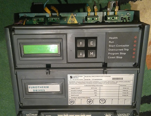

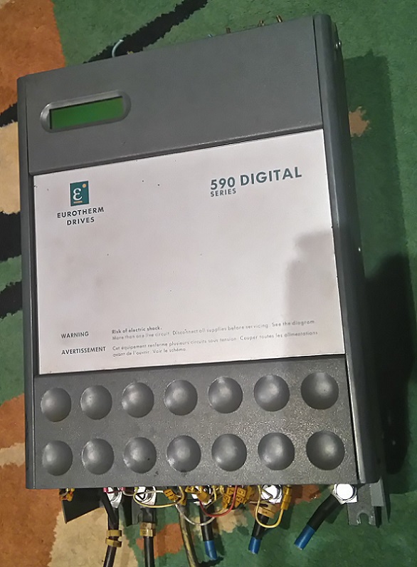

Widzę, że nie wszyscy dokładnie czytają, sterowania nie chcę uruchamiać starego bo go nie ma
Chcę tylko zostawić oryginalne silniki napędowe, sterownik do napędu głównego już udało mi się zdobyć.
Dokładnie jest to Eurotherm Drives 590C/0700/5/3/0/1/0/00/000
link do instrukcji: http://www.fullcircleautomation.com/dow ... 467078.pdf
i tu pojawiają się pytania:
W jaki sposób dobiera się dławik na wejściu do falownika?
Czy napięcie wzbudzenia (110VDC) mogę w takim przypadku wykorzystać z głównej linii i w sterowniku ograniczyć do przypuścmy 30% (czy otrzymam wtedy 120~ VAC?)
Jeżeli ktoś posiada filtr przeciwzakłóceniowy w dobrej cenie to proszę o PW.
Sterownik odczytuje prędkość obrotową z prądniczki tacho, prędkość reguluje się w typowy sposób +/- 10V, dodatkowo mam enkoder na wrzecionie, to jeśli dobrze rozumiem to mógłbym wykorzystać np YAPSC 10V i sterować STEP/DIR w celu uzyskania osi C?
Ewentualnie przy pomocy sterowania analogowego przy pomocy CSMIO/karty MESA.
Jak już zostało poruszone sterowanie to czy ktoś zna coś oprócz w/w (csmio/mesa) z "amatorskich" zastosowań? Przyznam, że cena CSMIO nie zachęca jak na aktualnie dostępny budżet, a chętnie dowiedziałbym się o "zamiennikach". W każdym razie jest to jeszcze nie wiadoma, wszystko zależy od typu pakietów jaki mi się trafi na osie Z/X no i realizacji zmiany narzędzia przy aktualnej głowicy.
