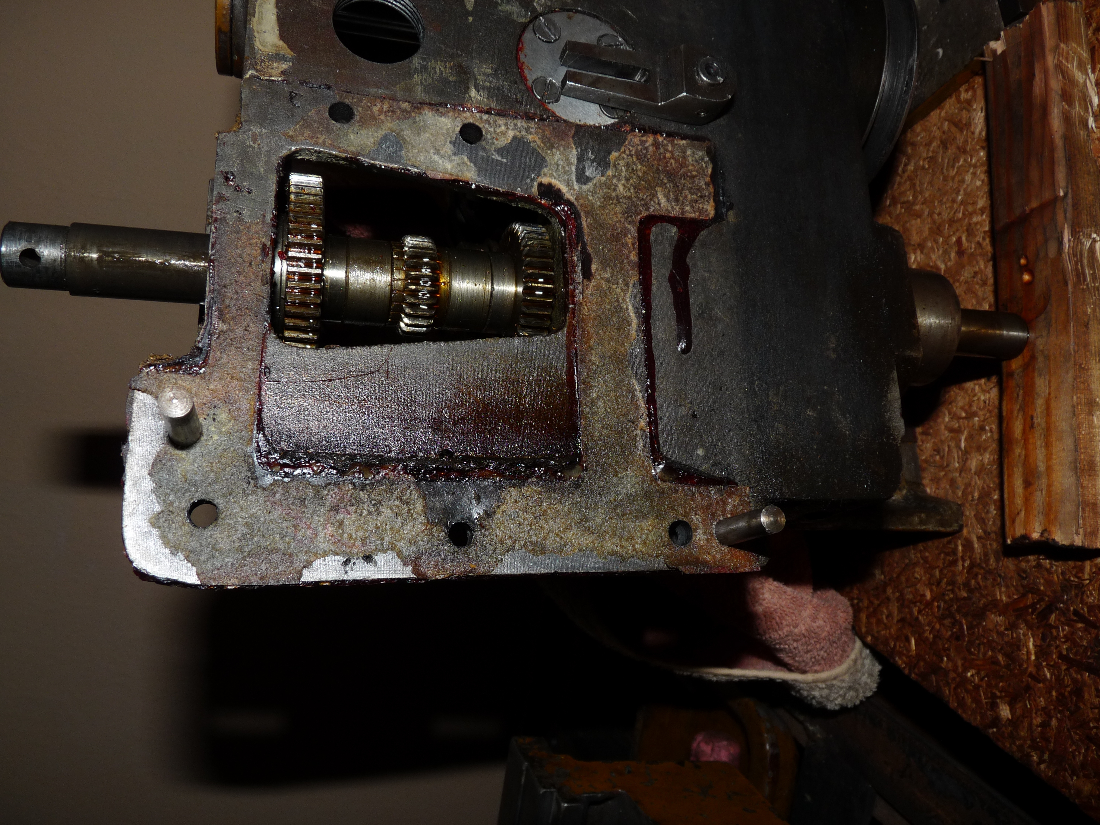

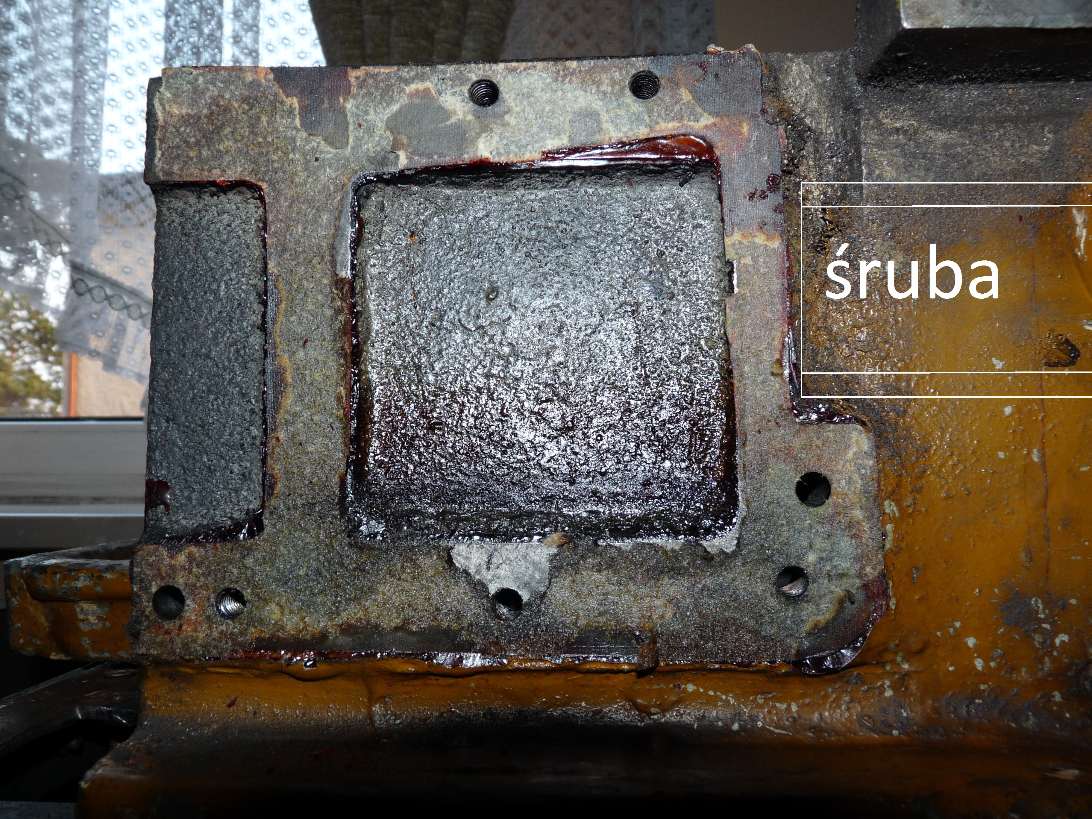

Witam Może nie pasować , ale przykraca się najpierw śrubami mocno , a później rozwierca o dorabia trochę większe kołki, to nie znaczy , że mogą pasować pozdrawiam

Nie rozumiem, może mi to ktoś jeszcze raz wytłumaczyć ? Jeśli te kołki nie pasują to długość śruby może sprawić że będzie ona niemożliwa do zamontowania czy tak ? Przy szlifowaniu łożamanfix pisze:Witam Może nie pasować , ale przykraca się najpierw śrubami mocno , a później rozwierca o dorabia trochę większe kołki, to nie znaczy , że mogą pasować pozdrawiam
trzeba podawać jakieś parametry tego łożą, jakieś kąty czy coś takiego ? Czy ktoś w Katowicach szlifował łoże i może mi polecić jakąś firmę ? Albo ktoś może mi zrobić wycenę na podstawie zdjęć ? Łoże z Alledrogo jest używane ale w dobrym stanie, Bydgoszcz jest trochę daleko i 600zł za łoże które może nie spasować plus paliwo za 850km może wyjść drożej niż szlifowanie.
