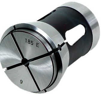

Naprawdę nie widzieliście tulejek zaciskowych do prętów kwadratowych?

To koledzy mało dokładnie czytacie forum. Nie mogę odszukać strony na której były tuleje zaciskowe do prętów sześcio,i cztero kątnych stronka węgierska lub angielska. Ale też zapewnia że są.

Kiedyś brakujące tulejki kupiłem bezpośrednio u producenta w Strzelnie, ale do tokarki TSO16. Firma ta nadal istnieje a tu można zapoznać się z profilem produkcji: www.fatpol.pl. Wykonują też tulejki z otworem nieokrągłym np. sześciokątnym, ale raczej do większych maszyn. Najlepiej będzie po prostu zadzwonić do nich.

Fatpol znam bo tam zamawiamy tulejki do automatów tokarskich ale nie mają w ofercie typowych (albo nietypowych) konkretnie do tokarki stołowej TSA 16. Dawniej to były jakieś normy branżowe czy zakładowe wg. których robili tulejki . I teraz coś znaleźć to problem.
Clipper7 napisał
NIE
A co do tulejek do prętów kwadratowych to wygląda podobnie jak na zdjęciu (rozcięta na cztery) a otwór jest o przekroju kwadratu.[/quote]

Asza PL pisze:do prętów kwadratowych to wygląda podobnie
Ja po prostu napisałem, że nigdy czegoś takiego nie widziałem, a nie że czegoś takiego nie ma. Protonów też nie widziałem na oczy, a istnieją niewątpliwie...
Chyba jednak zdobycie tulejek do prętów innych niż okrągłe będzie trudne :sad:

W Fatpolu okrągłe są od ręki na średnice co 1mm a kwadratowe, sześciokątne lub inne :lol:
na zamówienie do 3 tygodni cena w zależności od wielkości 200-500zł, oczywiście z szeregu jaki mają w ofercie. Myślę że na zamówienie też by zrobili wg. rysunku ale to inny przedział cenowy.
A zdjęcie żeby zobaczyć i uwierzyć :lol:
