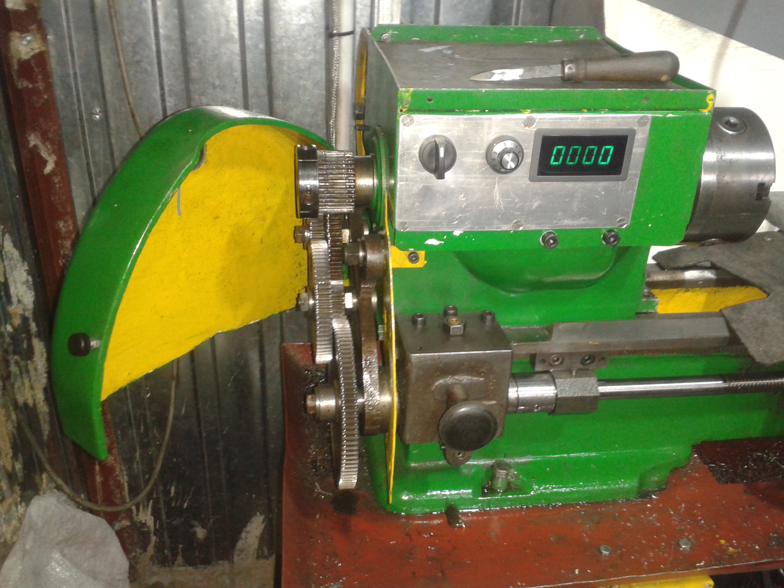

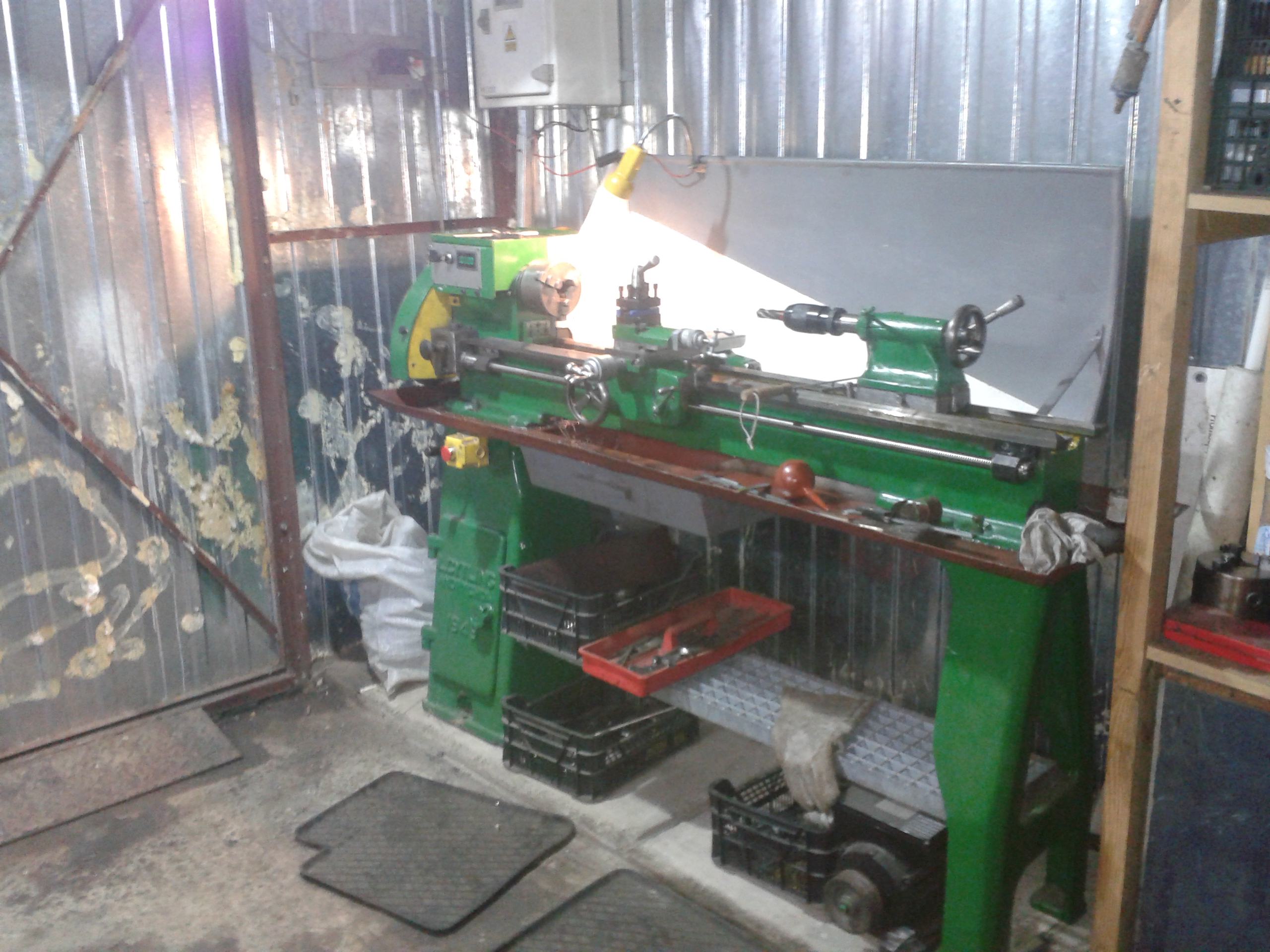

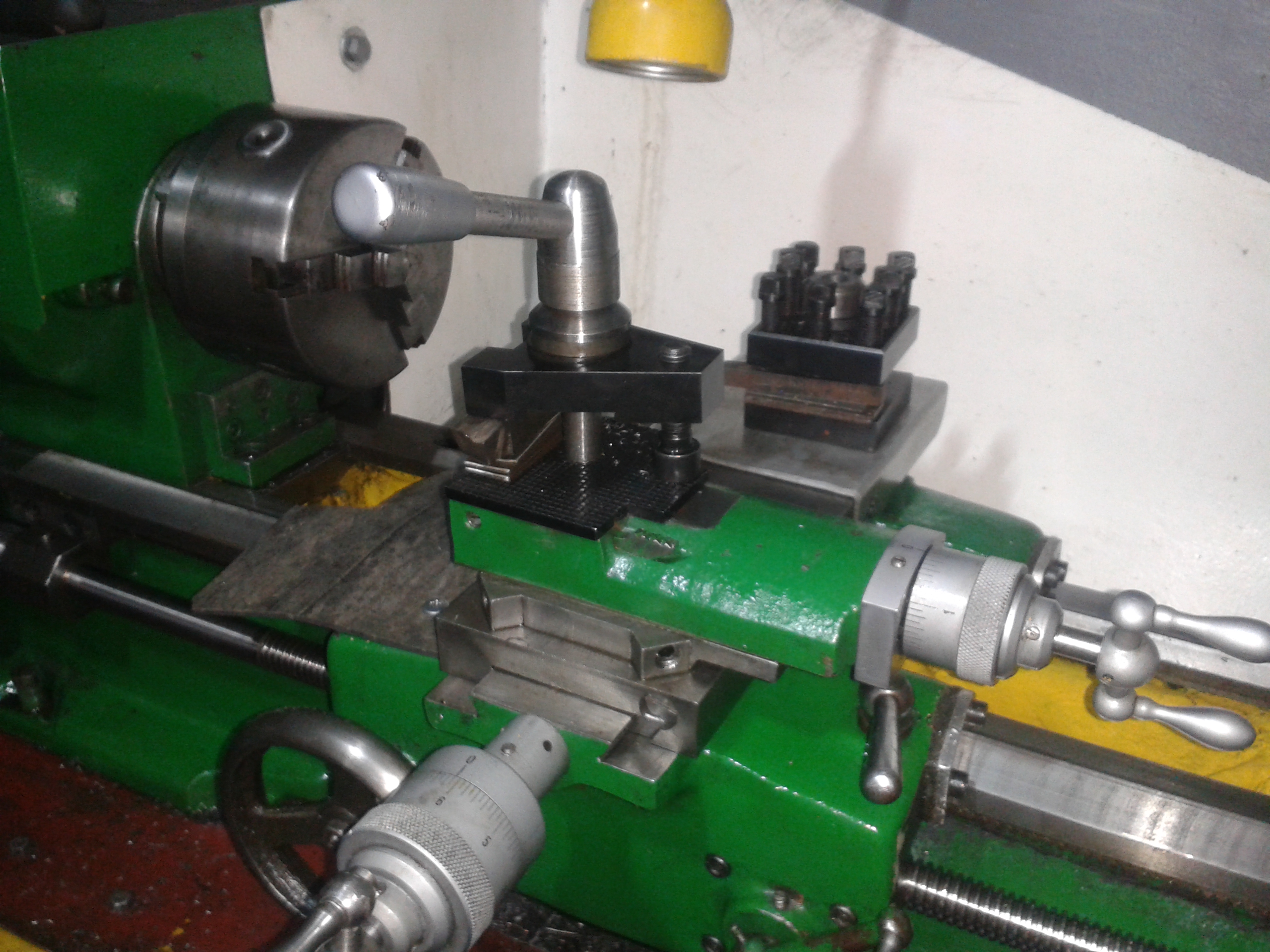

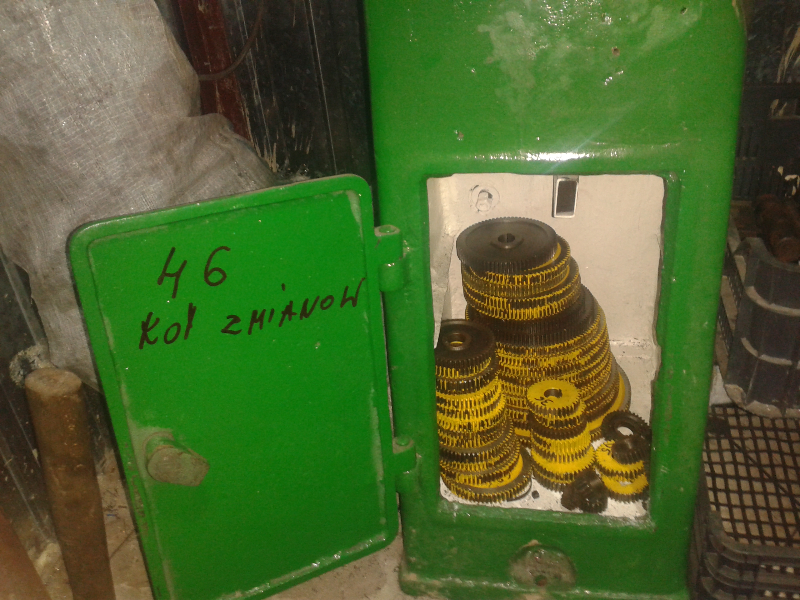

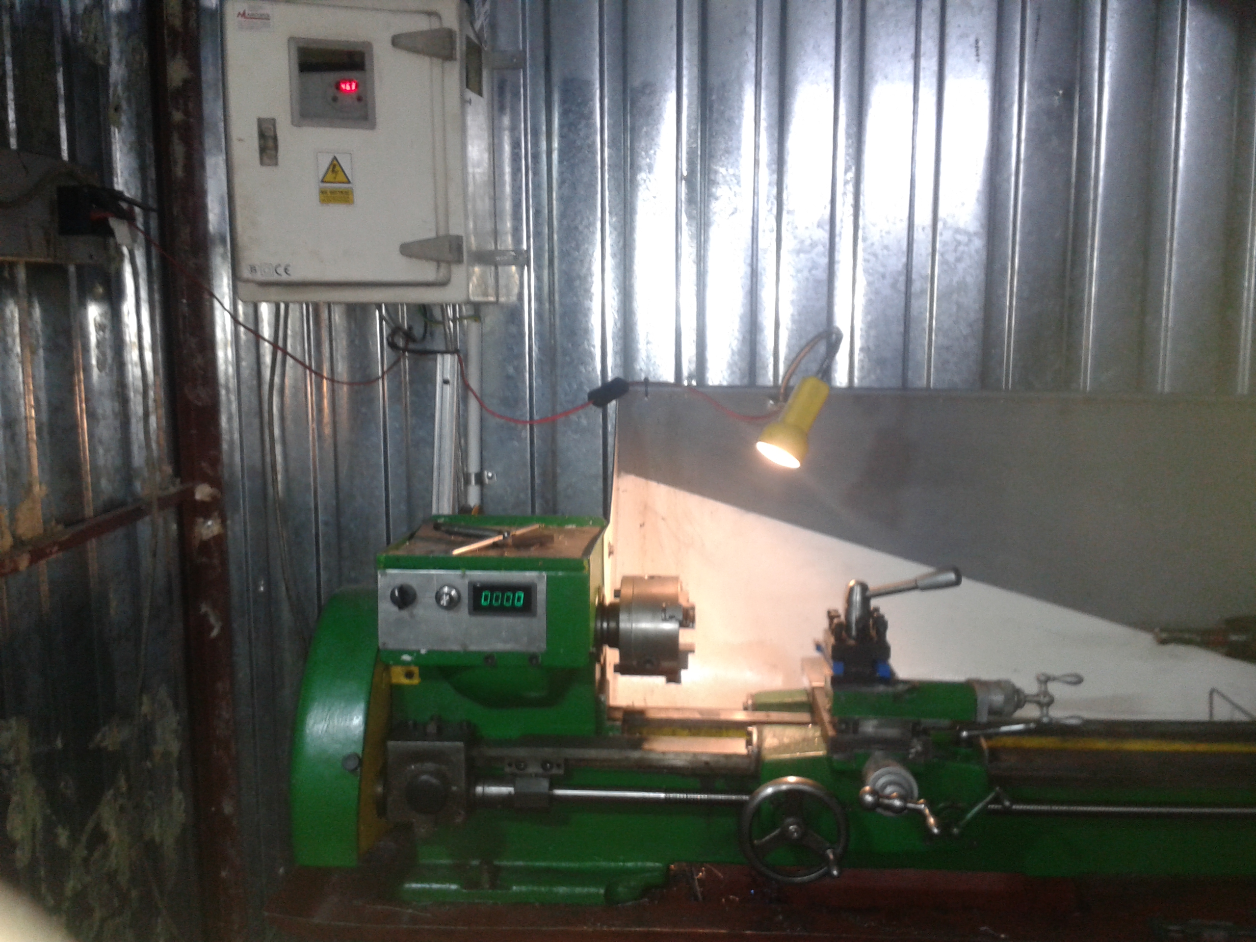

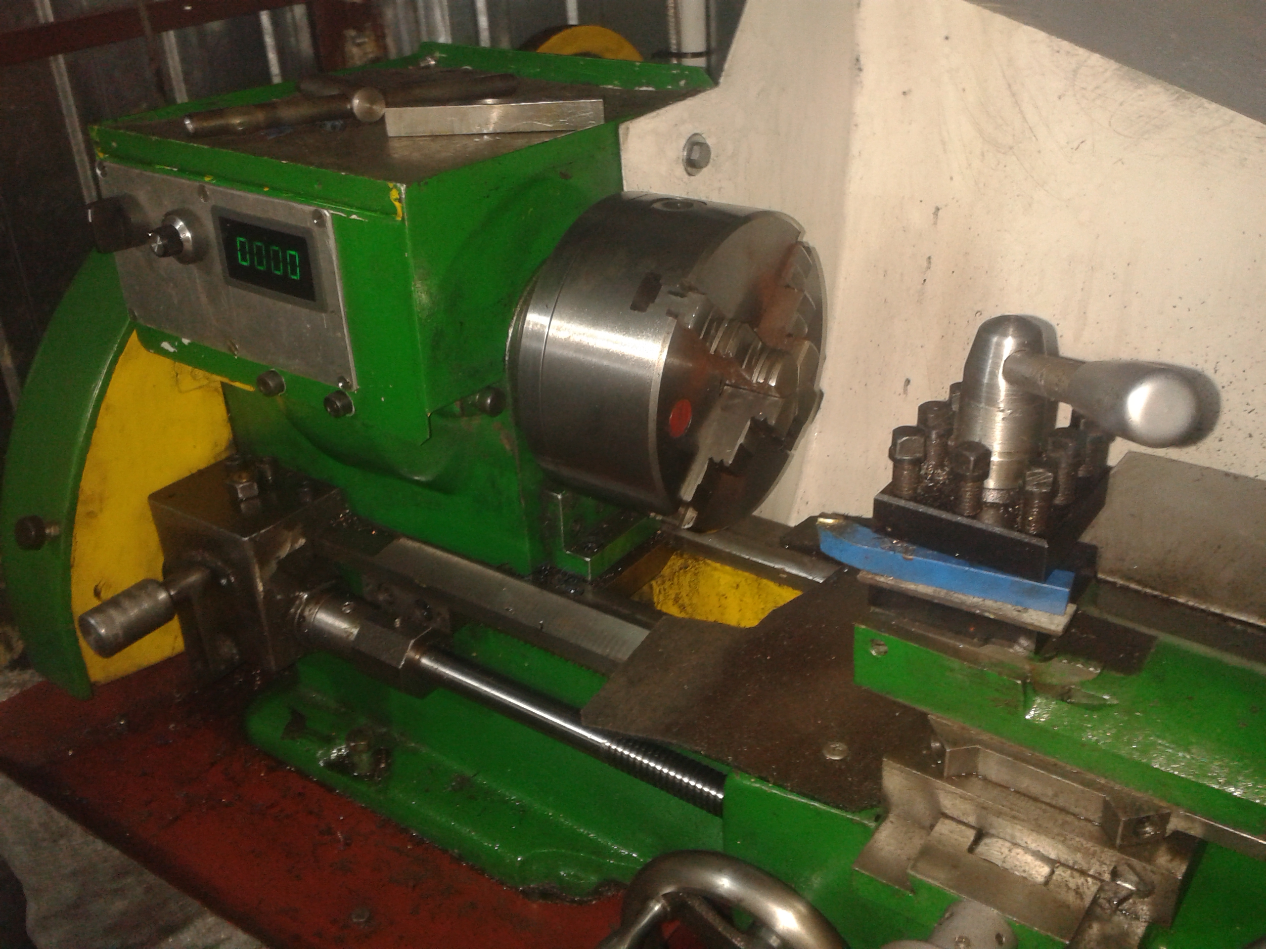

Re: 2 Tsb ?
#28
Post napisał: aug21 » 25 lut 2018, 22:27
Dodane 47 minuty 18 sekundy:
Dokladam pozostale fotki;tokarka zrobiona od podstaw wymieniono na nowe praktycznie wszystkie czesci nowa nawrotnica,sruby oraz mocowanie srub na lozykach,rozwiercona pinola konika na 3,wykonano szlif loza praktycznie wymienione jest wszystko na nowe tylko korpus pozostal stary.Na wszyskie czesci mam dokumetacje techniczna wykonana w biurze projektowym ZM Poreba w czasach swietnosci tych zakladow tj lata 90.Do tokarki posiadam sporo czesci zrobionych na zapas oraz polny komplet kol zmianowych do gitary 58 sztuk pozatym 3uchwyty zabieraki nowe lunety 3 sztuki oraz okolo 80 sztuk nozy wiertla.Tokarka prawdopodobnie na wiosne bedzie do sprzedania.
