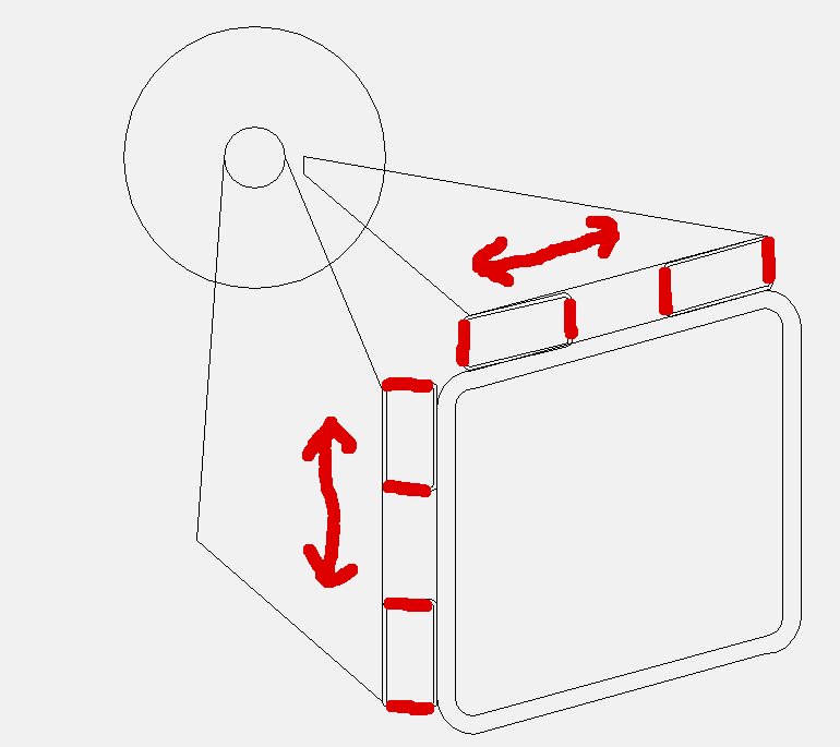

MlKl
Posty: 3703
Lokalizacja: Błonie
#28
Post napisał: MlKl » 11 paź 2012, 15:59
Cały nacisk obróbki skrawaniem w kierunkach wskazywanych strzałkami będą przenosić ścianki, zaznaczone na czerwono. Nie ma mowy, żeby się nie uginały.

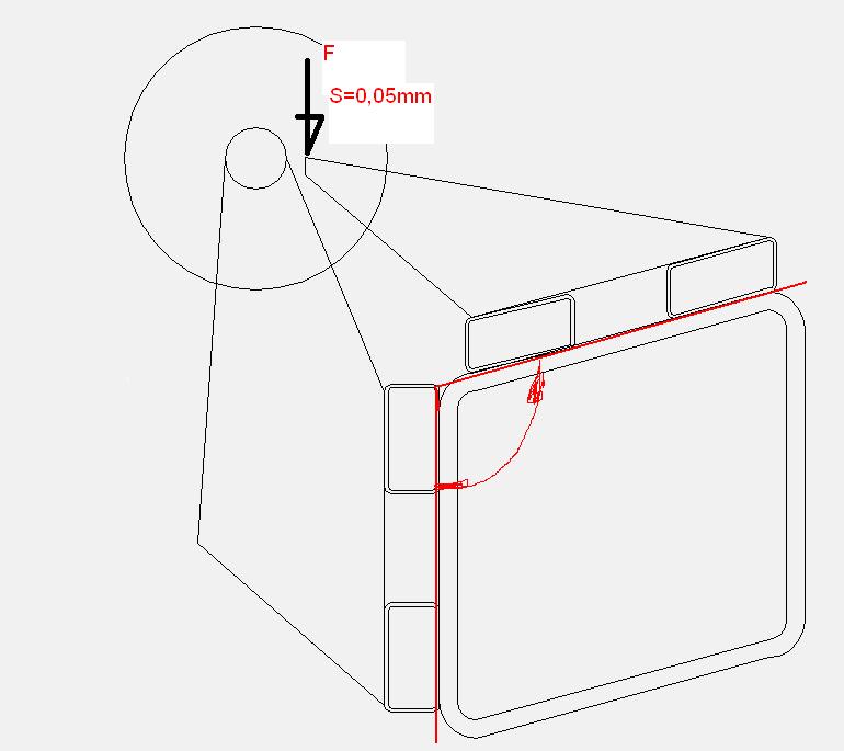

qqaz
Posty: 2416
Lokalizacja: Łódź
#29
Post napisał: qqaz » 11 paź 2012, 16:40
To sie poznęcajmy jeszcze nad ramą.
Ile ugnie się S nóż pod wpływem siły skrawania F?
Przy jakiej wartości odkształcenia - czerwony kąt na ramie - całość wpadnie w drgania?
(tu odpowiem - przy każdej)
