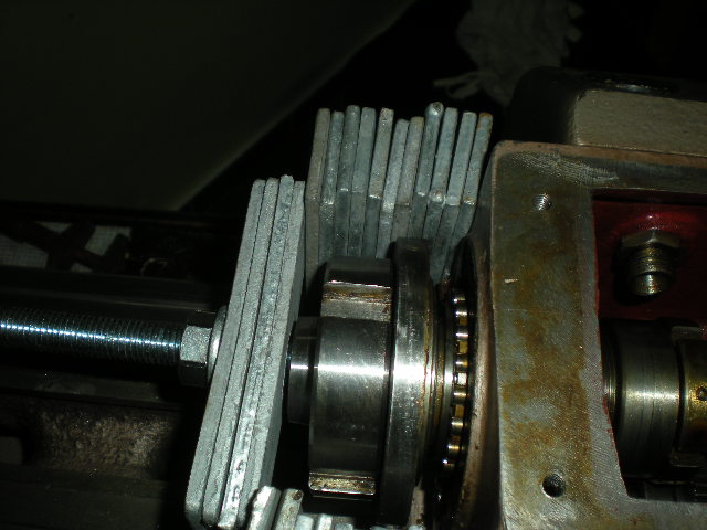

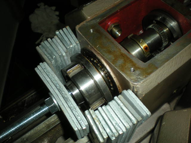

pierscien który pokazałes na 2 zdjeciu powinienes chyba dokrecac w strone wrzeciennika. spowoduje to zbicie przedniego łożyska ze stożka. tak wnioskuje po zdjeciu z dtr.

witam i dziękuję za pomoc
o ile chodzi o pierścień z tego zdjęcia to jest większy niż obudowa i nie może wybić łożyska.

Post napisał: RomanJ4 » 02 maja 2013, 13:02
Dość oryginalny ten "ściagacz".
Jeśli "ciągnie" nie w osi (a na to wygląda), to aby ruszyć wrzeciono trzeba użyć znacznie większej siły niż normalnie. Może być ciężko. Możesz spróbować tak: podkręcić nakrętkę ściągacza do oporu i puknąć przez klocuch w tył wrzeciona, powinno dać się wyczuć, że nakrętka lekko "zluzowała", podkręcić znowu i puknąć. I tak naprzemian.
proponowałbym zamiast stosów podkładek, które nie dają gwarancji stabilności, dać jakąś rurę o dużej średnicy (metalową, czy z czerwonego plastiku grubą kanalizacyjną, obcięte wiaderko itp można poszukać na złomie), która wejdzie na wrzeciono,

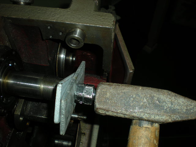

Post napisał: TomekMk1 » 02 maja 2013, 13:06
Tak zrobię. I dam znać.
Ściągacz dokręcony jest na tzw "chama" dwoma kluczami z przedłużką.
Idę klepnąć go młoteczkiem :mrgreen: .

Post napisał: RomanJ4 » 02 maja 2013, 13:43

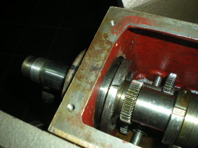

Koledzy, jeśli w realu jest to samo co na rysunku (bo czasem rysunek przedstawia egzemplarz podstawowy, a potem są różne odmiany, wersje, modyfikacje itd, nie zawsze naniesione czy uwzględnione), to po odkręceniu pierścienia "P", nakrętek 40 i 41, oraz koła pasowego i co tam jeszcze z tyłu jest, wrzeciono musi wyjść "do przodu", no cudów nie ma!

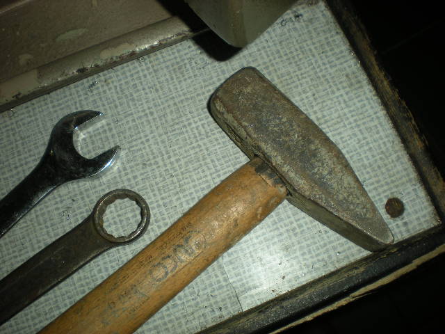

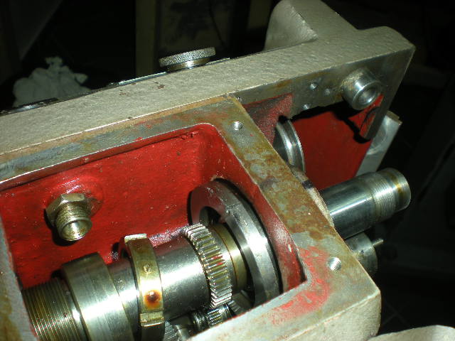

Post napisał: TomekMk1 » 02 maja 2013, 13:57
Panowie poskutkowało !!!!
Po namowie Romana i wypiciu 2 "coco-colo" :mrgreen: nabrałem przekonania że albo zdejmę te cholerne łożyska albo dzisiaj jadę do Leroy-a i kupuję LD500.
Daję tu fotorelację.
coca cola na dodanie animuszu i za zdrowie pomagającym mi z tą tokarką :mrgreen:
atrybuty Romana - miałem młot 7 kg ale wybrałem 2,5 kg :lol:
poszło :lol:
Panowie wychodzi też łożysko kulkowe i wałki w środku blokują.
Jutro na trzeźwo rozbiorę wałki i dokończę dzieło :razz:

Post napisał: TomekMk1 » 02 maja 2013, 15:18
:mrgreen: :grin: :grin: :grin: :lol:
Wcześniej robiłem błąd bo opierałem blaszki o ten pierścień "p" który pokazał BYDGOST.
Teraz muszę spisać jeszcze numery łożyska i gdzieś kupić.
Co dziwne teraz łożysko kręci się bez oporu tak jak by było całkowicie ok.

RomanJ4 pisze:Dość oryginalny ten "ściagacz".
Ja w OUSie dawałem 2 identyczne klocki dębowe w miejscu podkładek i starałem się utrzymać nagwintowany pręt w osi wrzeciona, oczywiście na "oko". Przy tej długości odchyłka o parę stopni nie ma chyba większego znaczenia. Schodziło bez pukania. Tak samo przy składaniu, ale tu stosowałem kawałek stoczonej rury.

Post napisał: mrozanski » 03 maja 2013, 09:37
teraz jeszcze została do wyciagniecia zewnetrzna bierznia przedniego łozyska. jak znam zycie tez nie podda sie bez walki
