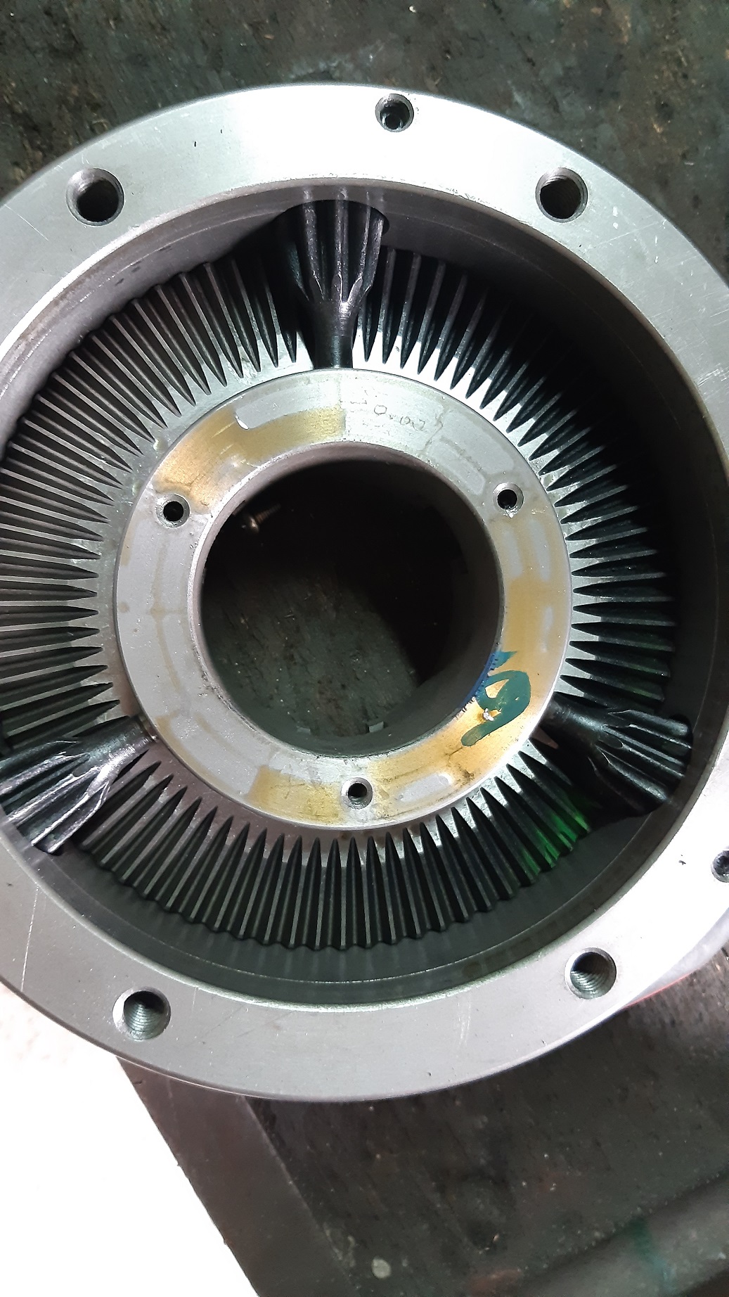

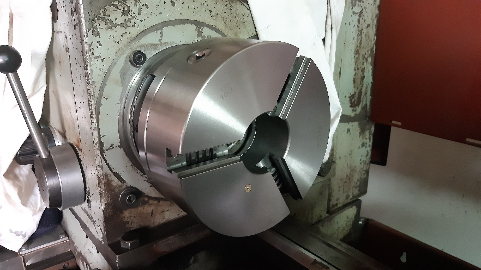

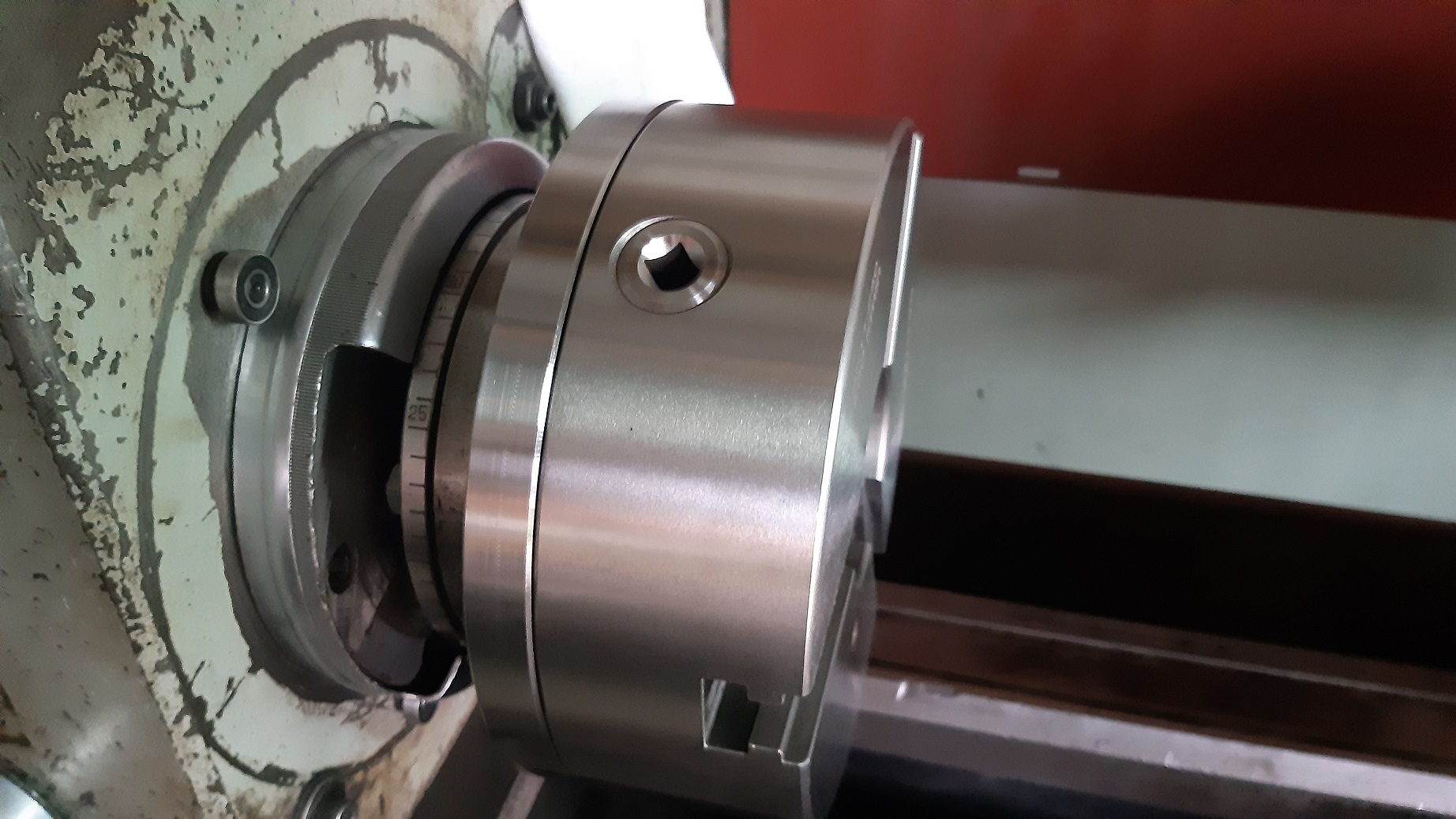

Post napisał: bear » 26 cze 2020, 21:06
Dziś udało mi się dokończyć zabierak i zamontować uchwyt. Po montażu na zabieraku mam 0.15mm bicia, na uchwycie około 0.04mm.
W odległości około 1cm od szczęk zależnie od położenia można uzyskać bicie od 0.01mm do 0.05mm, na odcinku około 15cm wychodzi około w granicach 0.05mm-0.1mm. Sprawdzałem na wałkach ⌀ 6 i ⌀ 25 Uchwyt musiałem rozebrać ponieważ w środku miał trochę pyłu z obróbki aczkolwiek jak na razie chodzi płynnie, nic się nie zacina a siła użyta do ruchu szczęk jest jednakowa. Myślę że jak za te pieniądze to całkiem przyzwoicie. Zobaczymy jak będzie dalej.
