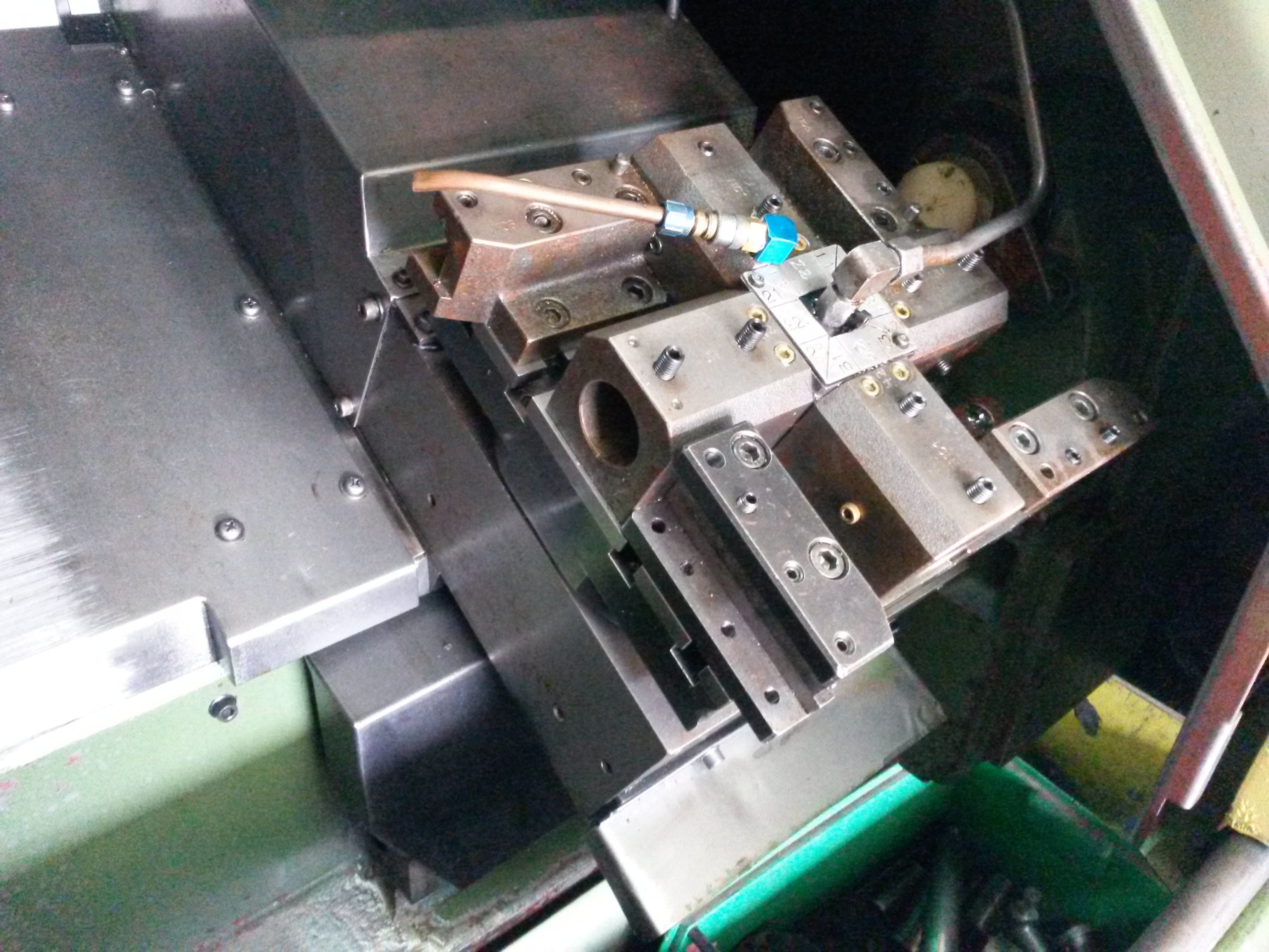

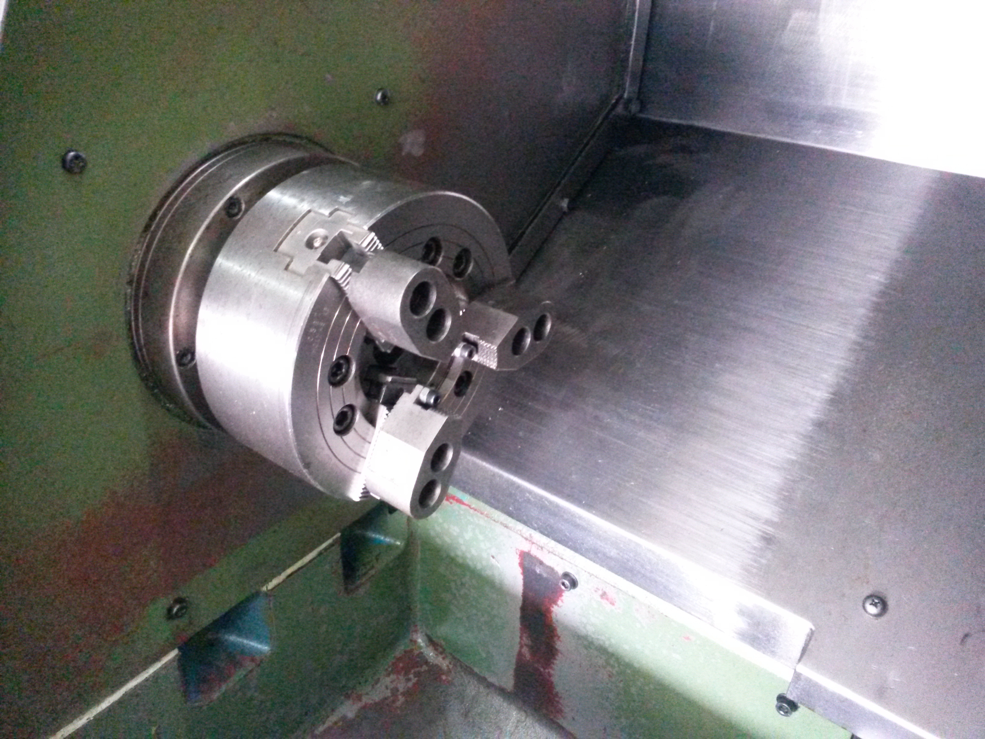

Właśnie :
Tokarka Mazak Quick Turn 10 Universal.
Pionowa oś obrotu rewolweru , 8 narzędzi
Uchwyt Howa 200mm , około 20 kompletów szczęk

DOHC pisze:Co do samej tokarki to magazyn ma miejsca na 4 noże i 4 wiertła?
Dokładnie tak , więcej chyba nie potrzeba...
