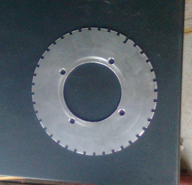

Dzisiaj zrobiłem pierwszy gwint m12x1,75.
Mam parę pytań.
1. wpisałem w głębokość gwintowania 1,5 mm i zrobiło mi za płytki gwint, dopiero jak wpisałem 3mm to dało się nakrętkę wkręcić chociaż wydaje się być lekko za głęboko (są ostre wierzchołki gwintu). Czy ta głębokość ma być wpisywana razy 2?
2. Po zakończeniu gwintowania nóż pozostał na końcu gwintu i nie wrócił do miejsca skąd zaczął. Jak komenda wraca nóż do pozycji początkowej - g28 wraca do pozycji home.
3. Czy można kręcić wrzecionem ręką bądź automatycznie w przerwie między jednym gwintowaniem, a poprawieniem gwintu drugi raz? - czy trafi w tą samą nitkę gwintu?
Czego nie można robić, żeby nie zgubił "nitki gwintu"?
Ad.1 z gwintami to chyba wiesz ze np jak się ma m12x1.75 to staczasz pod wymiar gwintu teraz nie pamiętam dokladnie jaki on tam jest ale mniejszy niż 12 w necie sprawdzisz te dane :) chyba ze odrazu podczas gwintowania uwzględnisz te wymiary. Chyba ze źle zbasowany noz względem materialu bądź zlcos nie tak z ustawieniami silnika ewentualnie luz ale obstawiam pierwsza opcje
Ad.2 g0z0 :D nie tylko ty tak masz :) w tym nie pomogę:)
Ad.3 można kręcić macac w jedna druga i tak dooporu, proponuje tak zrobić a potem poprawić gwint jeśli trafi w nitkę ro znaczy ze wsio jest oki. Jedyne co nie możesz robić to raczej oczywiste wyjac obracać przestawiać elementu na zluzowanych szczekach uchwytu :)
Z ciekawości, gdzie jest foto enkodera bo nie widzę :D

kris79
Posty: 223
Rejestracja: 22 lis 2006, 20:12
Post napisał: kris79 » 06 wrz 2015, 13:28
Zdjęcie enkodera poniżej
