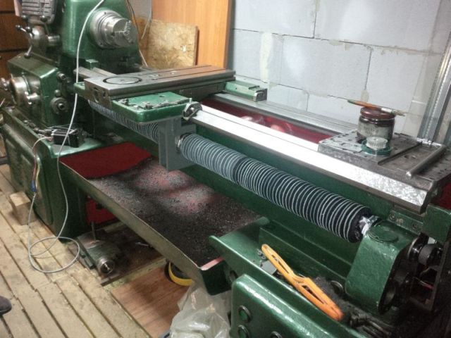

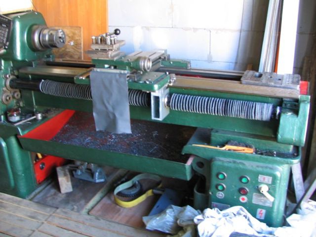

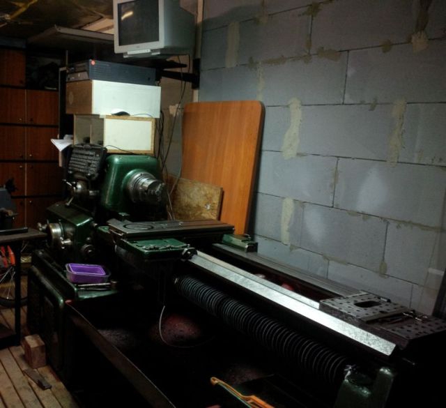

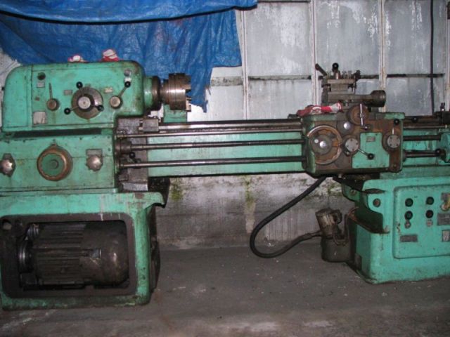

poniżej parę zdjęć:
Jak wyglądała na początku i jak wygląda teraz. Tokarka była skrobana ręcznie.
[ Dodano: 2015-09-05, 15:43 ]
No i wreszcie się udało dzięki waszej pomocy :)
Dzisiaj zrobiłem pierwszy gwint m12x1,75.
Mam parę pytań.
1. wpisałem w głębokość gwintowania 1,5 mm i zrobiło mi za płytki gwint, dopiero jak wpisałem 3mm to dało się nakrętkę wkręcić chociaż wydaje się być lekko za głęboko (są ostre wierzchołki gwintu). Czy ta głębokość ma być wpisywana razy 2?
2. Po zakończeniu gwintowania nóż pozostał na końcu gwintu i nie wrócił do miejsca skąd zaczął. Jak komenda wraca nóż do pozycji początkowej - g28 wraca do pozycji home.
3. Czy można kręcić wrzecionem ręką bądź automatycznie w przerwie między jednym gwintowaniem, a poprawieniem gwintu drugi raz? - czy trafi w tą samą nitkę gwintu?
Czego nie można robić, żeby nie zgubił "nitki gwintu"?

Ladna osłona na śrubeczkę kulowa :)
