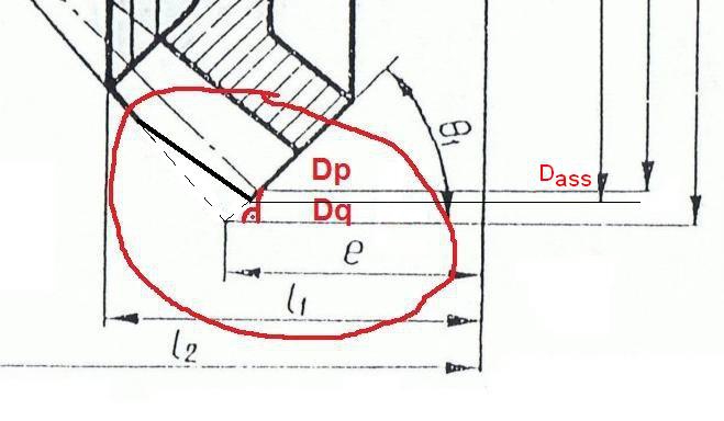

No i pasuje wspomnieć że wzór na moduł dotyczy zębów całych. Czyli w oparciu o średnicę Dq.
A u Ciebie zęby na końcach są ścięte:
Jak zmierzyłeś średnicę zewnętrzną w takim wypadku?
Bo jeżeli tak jak na tym zdjęciu z suwmiarką to zmierzyłeś źle (jeżeli można to tak nazwać, bo dobrze zmierzyć się po prostu tutaj nie da: musowo policzyć)..
Bo wtedy zmierzyłeś Dass (średnicę "z dupy").

Post napisał: pioterek » 23 lut 2015, 17:31
Tak to z tego wynika i w tym celu wstawiłem te zdjęcie. Ja tam nie wiem ile jest na tej suwmiarce, ale tom102 powinien sprawdzić to jeszcze raz bo jeśli znajdzie się ktoś na tym forum kto podejmie się wykonania takiego koła zębatego, to musi jednak wiedzieć co to jest za koło.Albo jeszcze lepiej od jakiej to jest maszyny, to w Dtr-ce może jest określone co to za moduł. Zębatka to jest takie coś

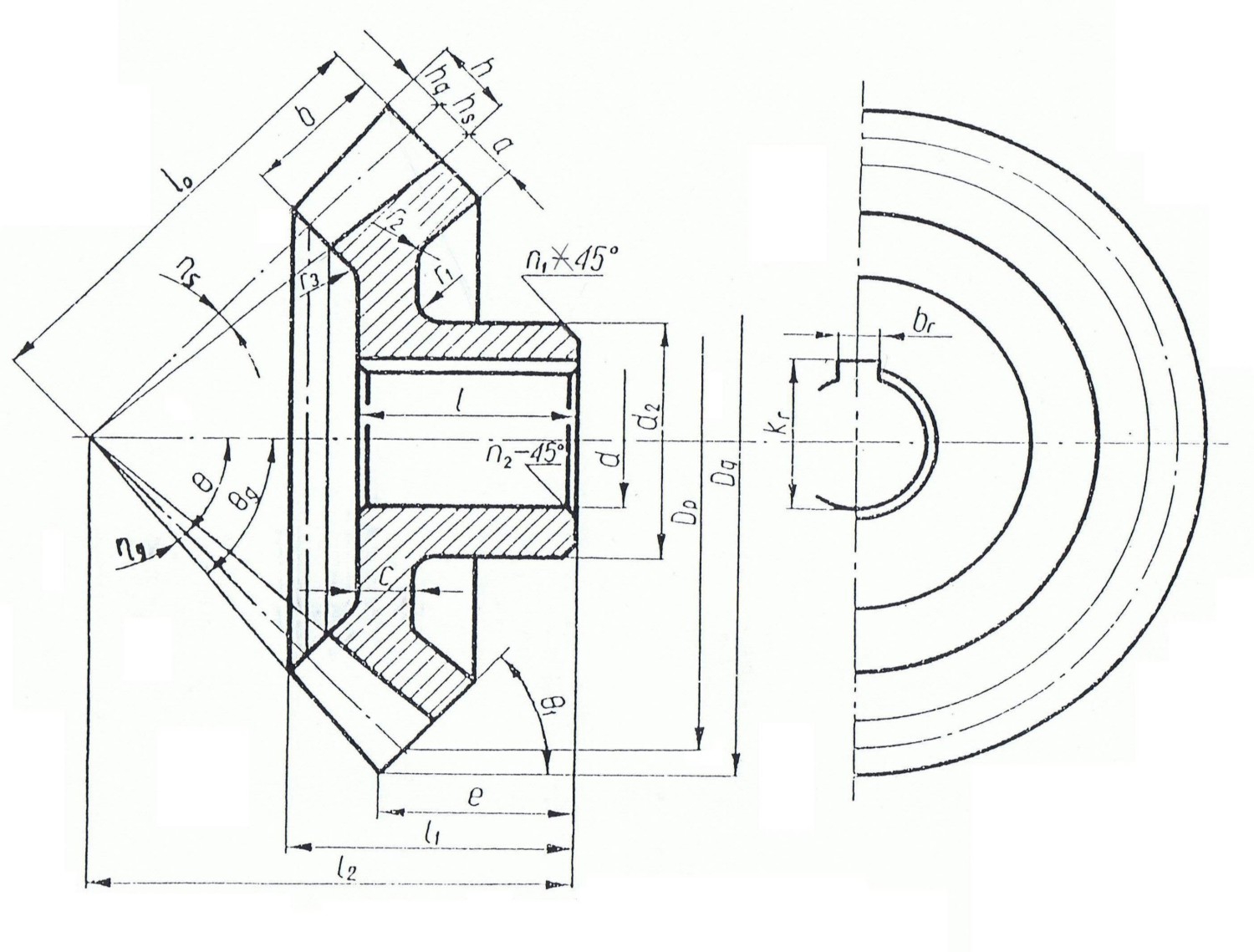

RomanJ4 pisze:Jak każde inne koło zębate. Dzielisz obwód zewnętrzny na ilość zębów+2, i (w razie niedokładności związanej z pomiarem) bierzesz najbliższy znormalizowany. Ilość zębów z o danym module m(p) koła zębatego jest ściśle powiązana ze średnicą tego koła da,
wynikającą z przekształcenia wzoru:
m = da : z+2
gdzie:
m = moduł zębów koła
da = średnica zewnętrzna koła(wieńca)
z = ilość zębów
W zasadzie dla koła stożkowego (do przekładni o kącie 90°) wzór wyjsciowy na moduł m wygląda tak
Dp = z • mte
gdzie:
Dp - średnica podziałowa zewnętrzna stożka podziałowego
z - rzeczywista ilość zębów w kole
mte - czołowy moduł zewnętrzny
ale ten sam wzór na obliczenie m jak dla koła prostego(powyżej) możemy w praktyce bez wielkiego błędu zastosować do koła stożkowego, z tym że nasze da = Dq(na rysunku poniżej)
czyli: m = Dq : z+2
Ale lepiej po dorysowaniu ścięcia na końcu zębów, i to już nie będzie Dq
Odnosząc się do pierwszego rysunku Romana można też zastosować wzór :
m = d : z
gdzie:
d = średnica podziałowa koła(wieńca)
z = ilość zębów
albo użyć wzoru:
m = d1 : z-2,4
gdzie:
d1 = średnica podstawy zębów koła(wieńca)
z = ilość zębów
Wszystkie powinny dać jednakowy wynik. Prosty sposób na orientacyjne sprawdzenie modułu koła zębatego o zębach skośnych i stożkowych jest widoczne na zdjęciu które ostatnio wstawiłem przez porównanie dopasowania zębów do siebie kół z których jedno ma wiadomy moduł. Gorzej gdy nieznane koło posiada moduł Diametrial Pitch, albo jakiś nietypowy co zdaża się często w samochodach przez stosowanie korekcji uzębienia dopasowujące zastosowane przełożenie do niezgodnej z typowym modułem odległości między osiami. W przekładniach posuwu tokarek to też często występujące zjawisko np. TUC-e, TUB-ki.
