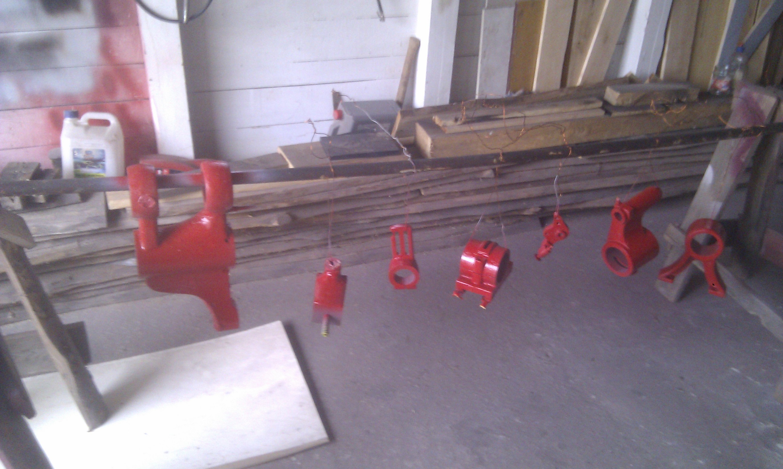

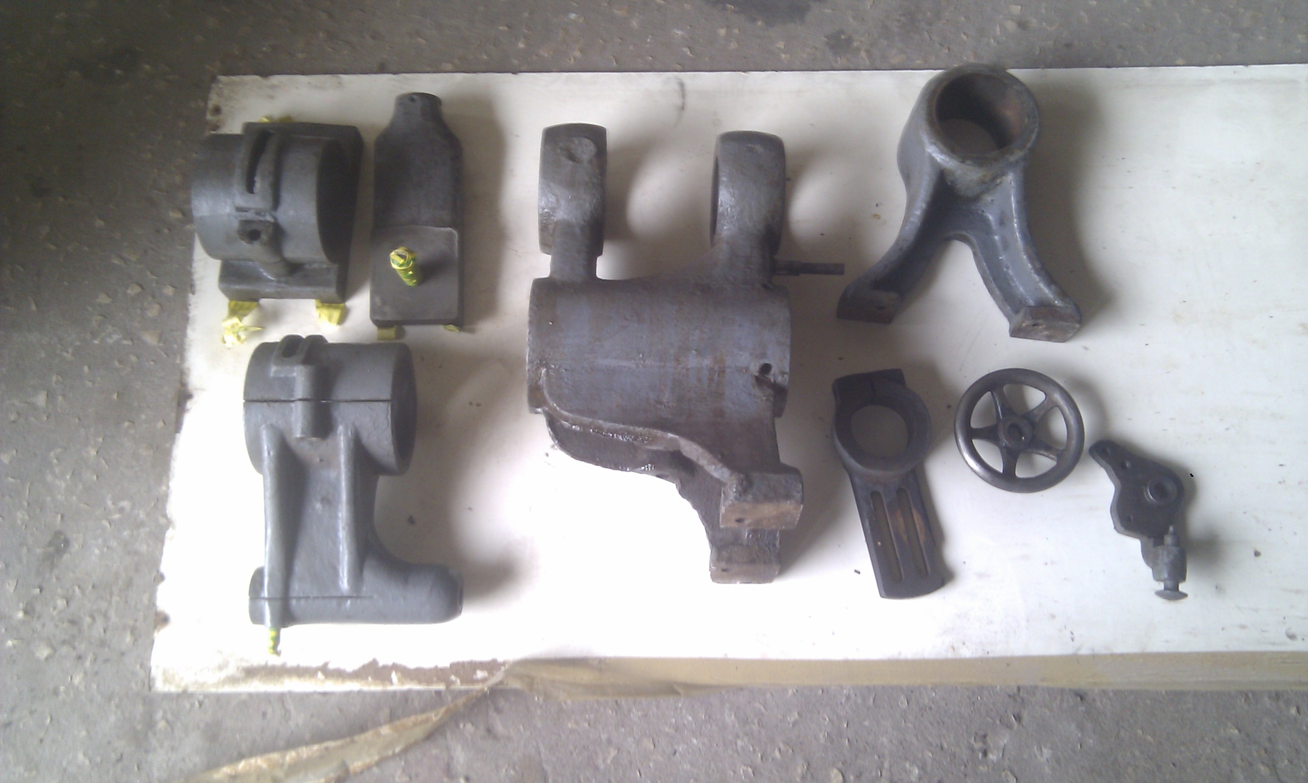

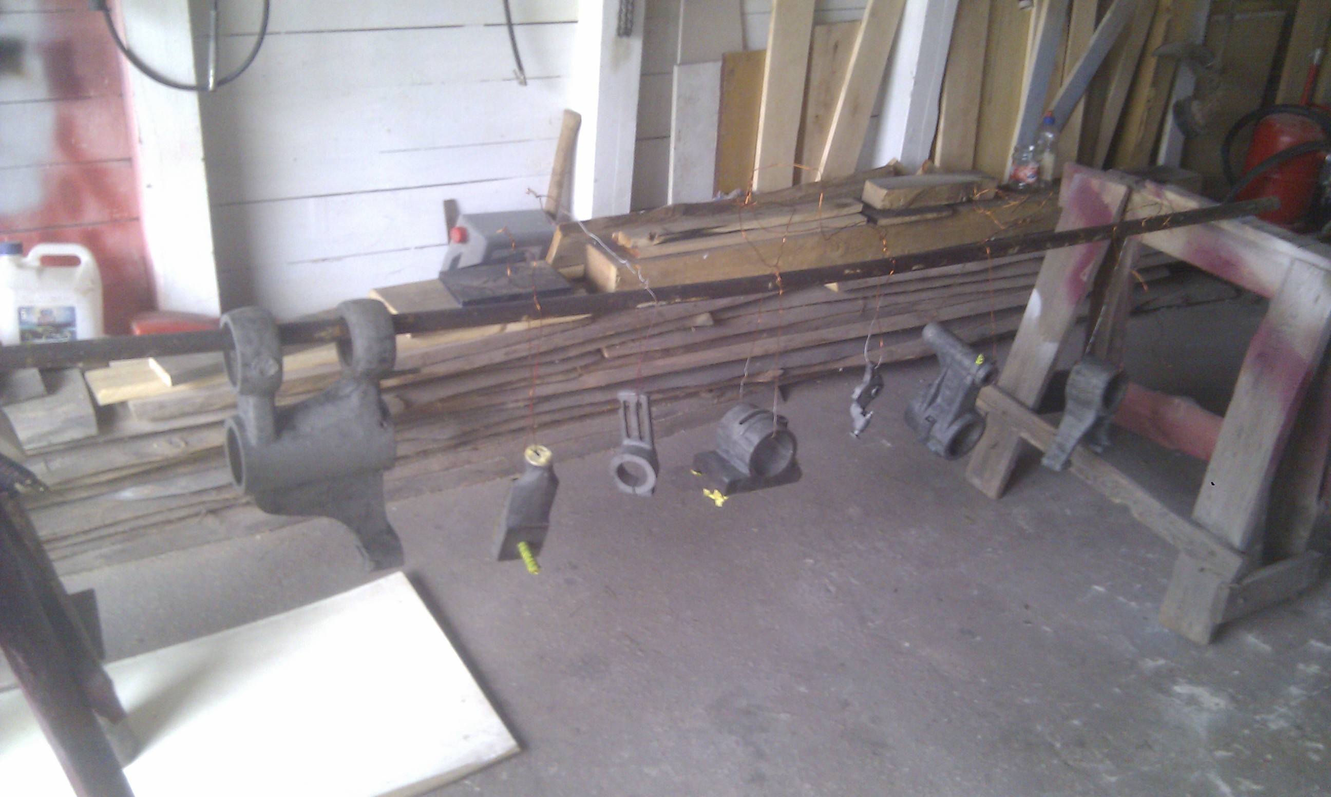

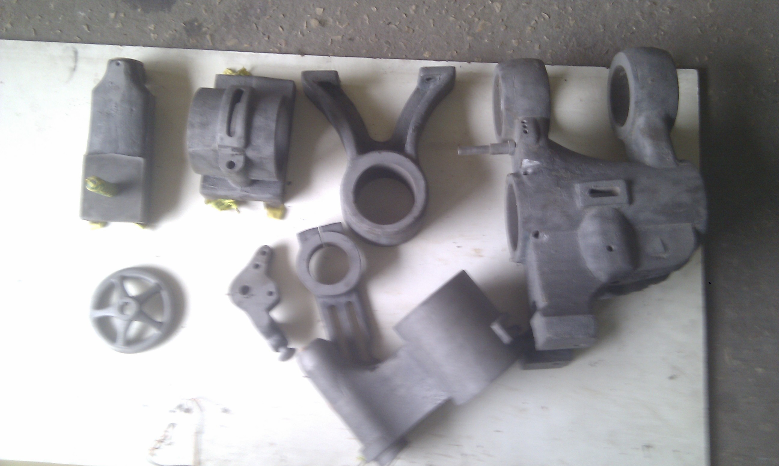

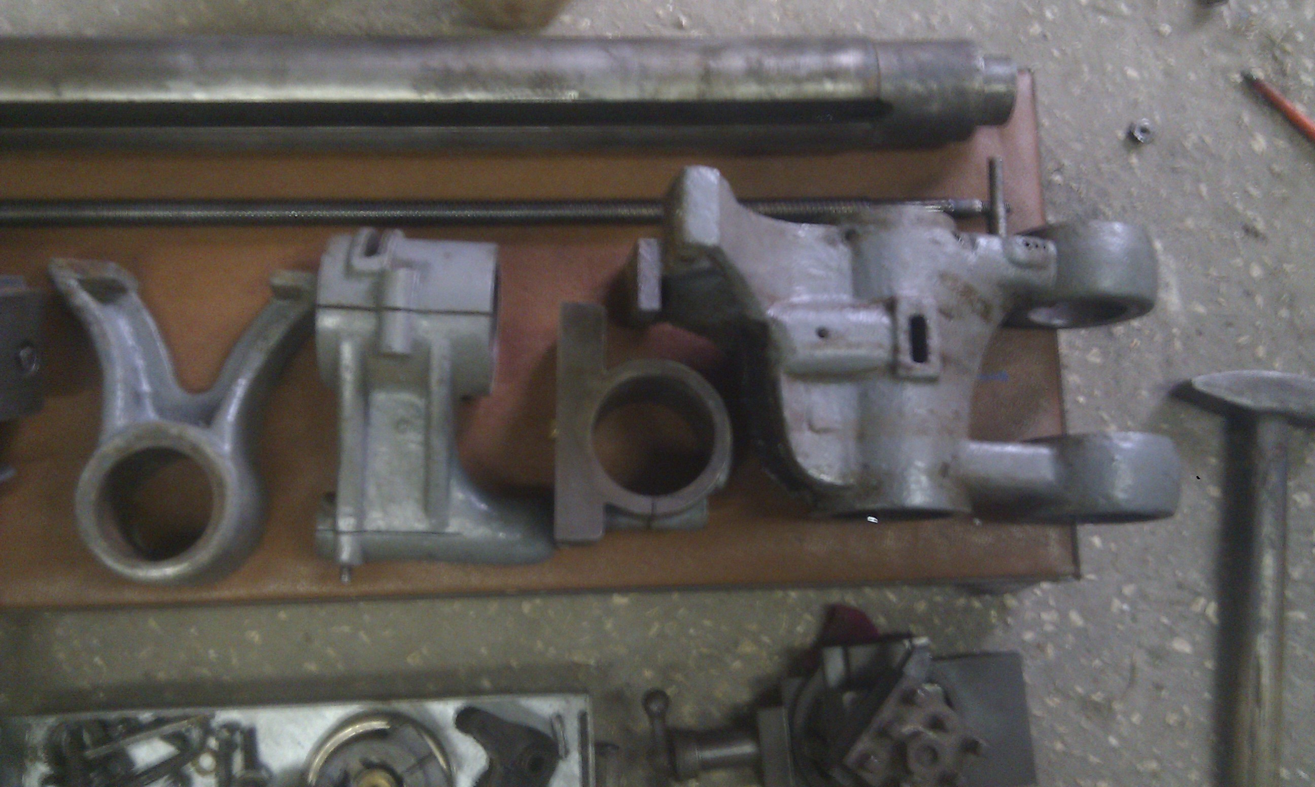

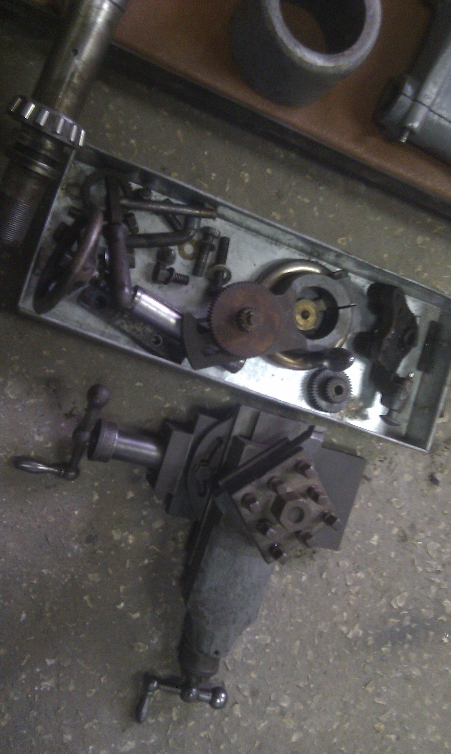

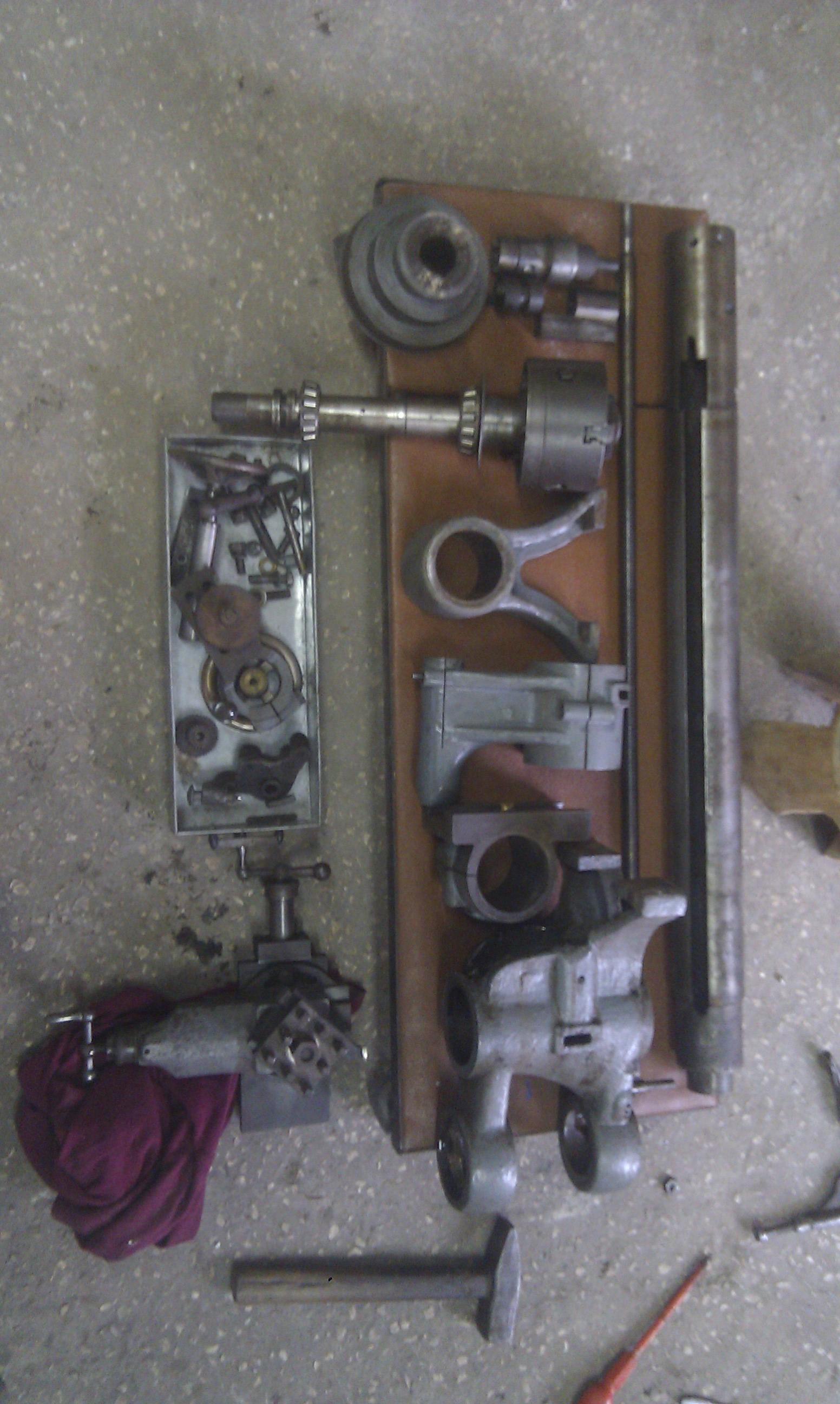

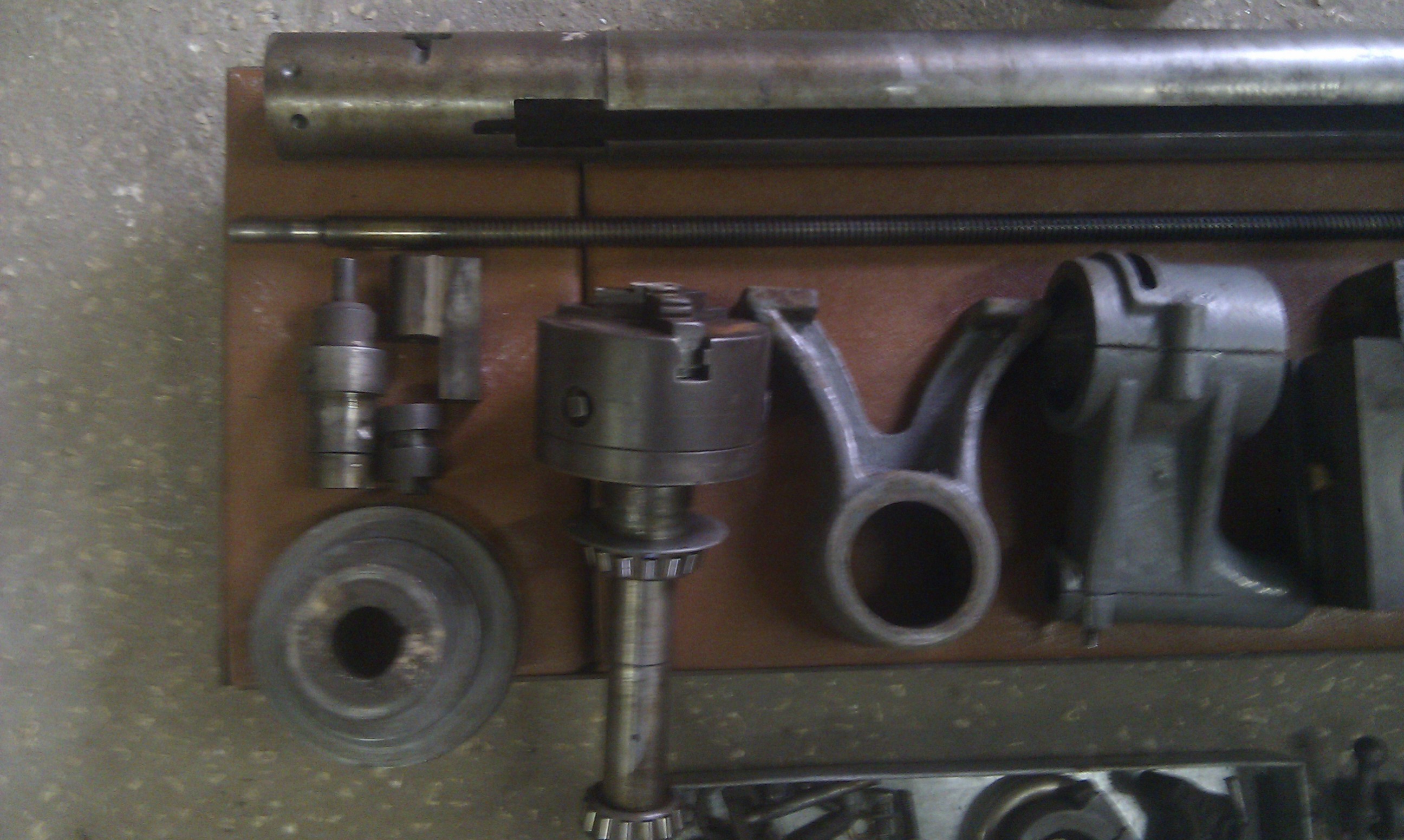

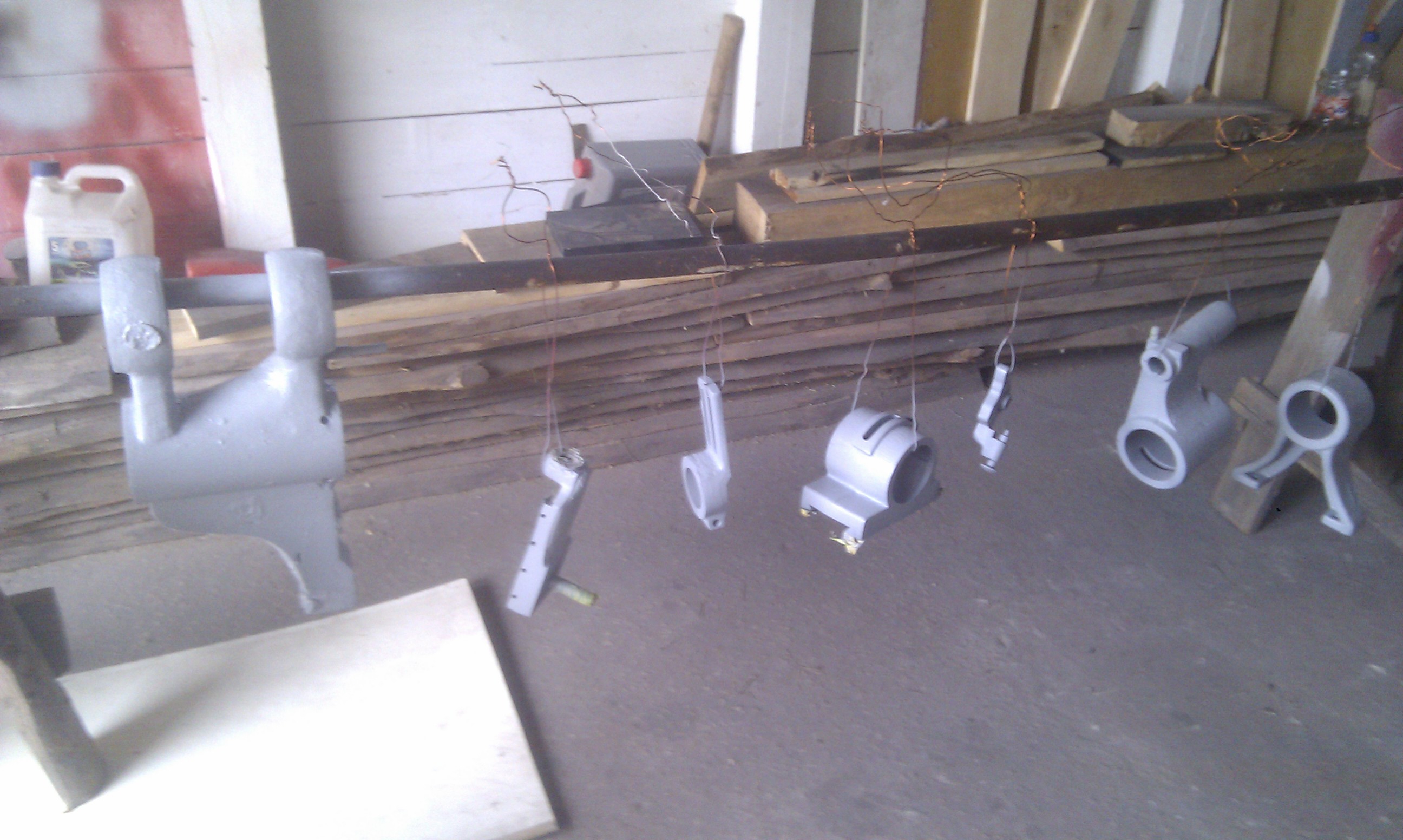

dzisiaj tokarka została rozebrana na części pierwsze, wszystko zostanie dokładnie wymyte z brudu i starego smaru ( a zrobiła się z niego smoła), części lakierowane jutro zostaną wypiaskowane, zapodkładowane i pomalowane.

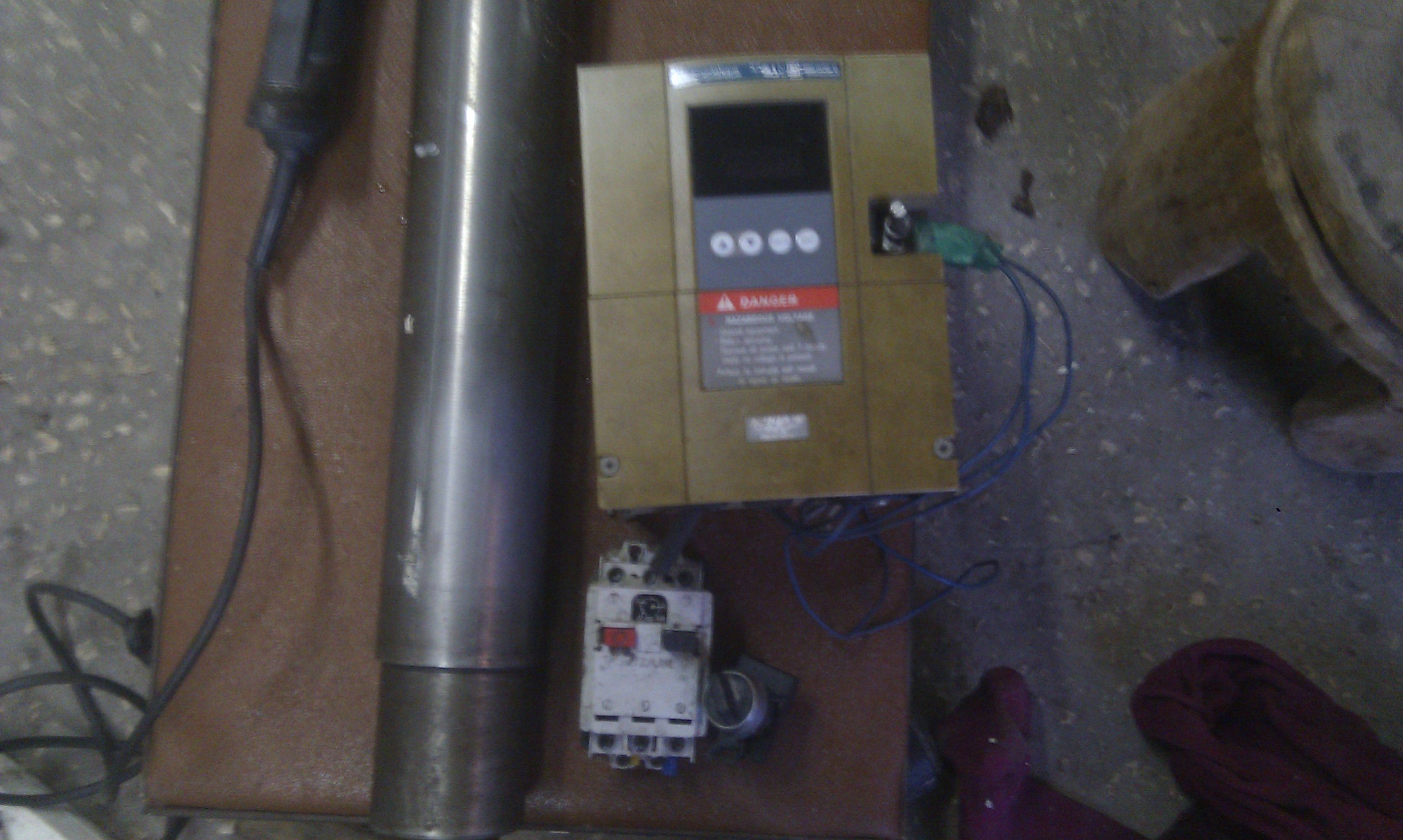

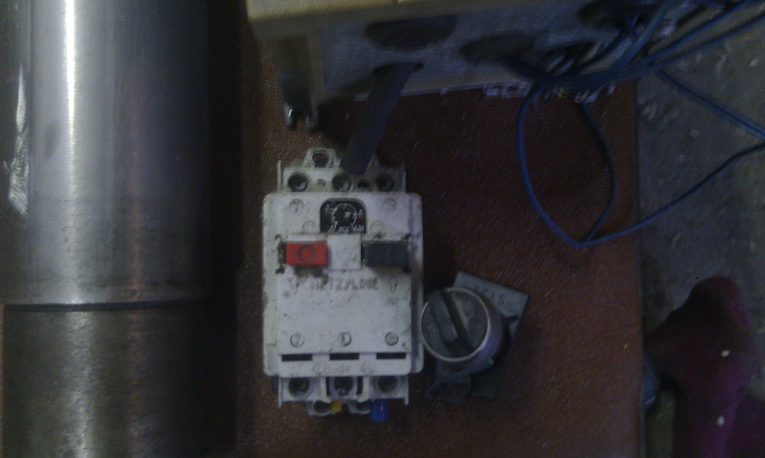

Od jakiegoś czasu czytam forum i dowiedziałem się, że dobrze przy tokarce mieć falownik więc długo się nie zastanawiałem i zakupiłem wraz z regulatorem obrotów, przełącznikiem prawo lewo i włącznikiem. Silnik jaki posiadam to 0,75 kw 3 fazowy a falownik jest do silnika 1,5 kw też 3 fazowy, czy to nie przeszkadza? czy ten silnik nie będzie za słaby do tej tokarki?
Napotkałem również pewien problem przy rozbieraniu mianowicie nie mogę ściągnąć tarczy zabieraka z wrzeciona, jest ona na gwint, może ktoś ma sprawdzony sposób jak ją ściągnąć?

czemu sugerujesz, że kształt łoża będzie się wiązał z utratą precyzji? ja zanim ją kupiłem na forach angielskich gdzie trochę poczytać o niej można wyczytałem właśnie, że dzięki swojemu kształtowi łoża zapewnia większą precyzję niż tradycyjne tokarki, bracia drummond opatentowali to łoże i nikomu tego patentu sprzedać nie chcieli, dopiero niedawno ważność patentu minęła i bosch zrobił tokarkę na takim łożu. Po za tym koncepcja tej tokarki została stworzona na zamówienie wojska, potrzebowali małą kompaktową uniwersalną konstrukcję na okręty podwodne, i małą flotę pływającą, właśnie ta konstrukcja wygrała, także nie wydaje mi się żeby wojsko pakowało jakieś buble na okręty
oto kilka fotek rozebranej tokarki
łożyska postaram się kupić jutro , większość przemawia za stożkami więc zakupię jakieś dobre skf

jak widać cały suport jest zaciskany na sztywno na rurowym łożu o stosunkowo dużej średnicy, więc w domyśle dość pewnym(choć nie widać jakiegoś klina zapobiegającego obrotowi). A rolę przesuwu wzdłużnego suportu przejęły sanie narzędziowe(pod imakiem), które są posadowione na jaskółce z kasowanym luzem, więc tu sensacji być nie powinno.limak1231 pisze:czemu sugerujesz, że kształt łoża będzie się wiązał z utratą precyzji?

suport i konik mają dwie śruby (na zdjęciach tego nie widać), jedną do zaciskania na łożu ( kasowania luzów) i drugą jako klin ustawiający suport w danym położeniu , samo łoże to bardzo ciężki odlew o grubości ścianki ok 2 cm do tego w środku co jakieś 10 cm jest nadlany pierścień o grubości przekraczającej 3 cm, suport ani konik nie jest na sztywno zamocowany na łożu, można je dowolnie przesuwać i obracać dopiero dokręcając śruby możemy je unieruchomić całkowicie na łożu bądź tylko unieruchomić ruch obrotowy względem łoża, tokarka posiada automatyczny posuw do tyłu i do przodu i możliwość toczenia gwintów
Oczywiście nie upieram się, że to jakiś super precyzyjny sprzęt. Gdyby taki mi był potrzebny to na pewno zainwestował bym inne środki w inną tokarkę ale myślę, że do przetoczenia jakiejś śrubki czy wytoczenia podkładki powinien wystarczyć, zresztą nigdy w życiu nie toczyłem na tokarce nawet do drewna więc do nauki szkoda wydawać jakąś dużą kaskę a jak się nauczę i złapię bakcyla to kupie sobie jakiegoś potwora
