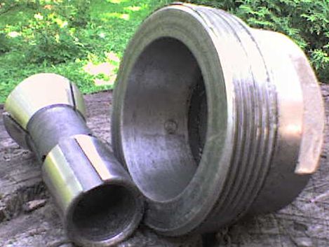

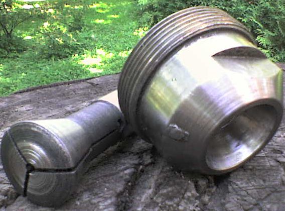

Mam prośbę do kolegi Dzikus i Mrozański.
Poszukuję obsady tulejek zaciskowych i samych tulejek do tokarki TSA16 .
Wygląda to tak jak na zdjęciu ale te na zdjęciu są z tokarki TSB16 i są za duże,
gwint na obsadzie ma być najprawdopodobniej M48x2.
Chętnie odkupię jak cena nie będzie za duża i jeśli ktoś to ma.

ja osobiscie nie bawie sie w takie male elementy zeby potrzebne mi byly takie tuejki. a do czego to ma byc uzywane? potrzebne ci jest kilka tulejek czy caly komplet? widzialem takie tulejki na allegro ale nie wiem czy by pasowaly. a sam zacisk to od biedy mozna by dotoczyc. a nie mogl bys zastosowac uchwytu wiertarskiego? tez mozna lapac male srednice.

Jest zasadnicza różnica pomiędzy uchwytem wiertarskim i tulejką zaciskową.
Tulejka jest dużo bardziej precyzyjna niż uchwyt, szczególnie przy małych średnicach.
Tulejka może być obsługiwana dźwignią, co umożliwia szybką obróbkę "z pręta", a poza tym jest przelotowa.

nie wiem zalezy do czego to ma sluzyc. nie znam sie na takich tulejkach ale uchwyt wiertarski mocowany na stozku tez jest przelotowy. tylko trzeba zrobic jakies przelotowe mocowanie. moim zdaniem latwiej jest umocowac uchwyt wiertarski niz dorabiac lulejki. ale bycmoze do tego do czego kolega potrzebuje uchwyt sie nie bedzie nadawal.

W tokarce mam prawie kompletne urządzenie do mocowania za pomocą tulejek i dźwigni
brakuje obsady tulejek ,samych tulejek (potrzebuję 1szt żeby poznać wymiary) .
Obsada byłaby najlepsza oryginalna ,można dorobić ale problem jest bo musi to być hartowane i później szlifowane stożki pod tulejki i wrzeciono.(Współosiowo)
A mocować potrzebuję pręt kwadrat 5mm.

Z tego co wiem, tulejki stosuje się do prętów okrągłych, z kwadratem będzie problem.
Do kwadratu stosuje się uchwyt czteroszczękowy lub dwuszczękowy.

podzielam zdanie clipper7 w takiej tulejce nie zamocujesz prata kwadratowego. chyba ze bedziesz miec jakas przejsciowke tak ze na zewnatrz jest okragla a w srodku jest kwadrat.
