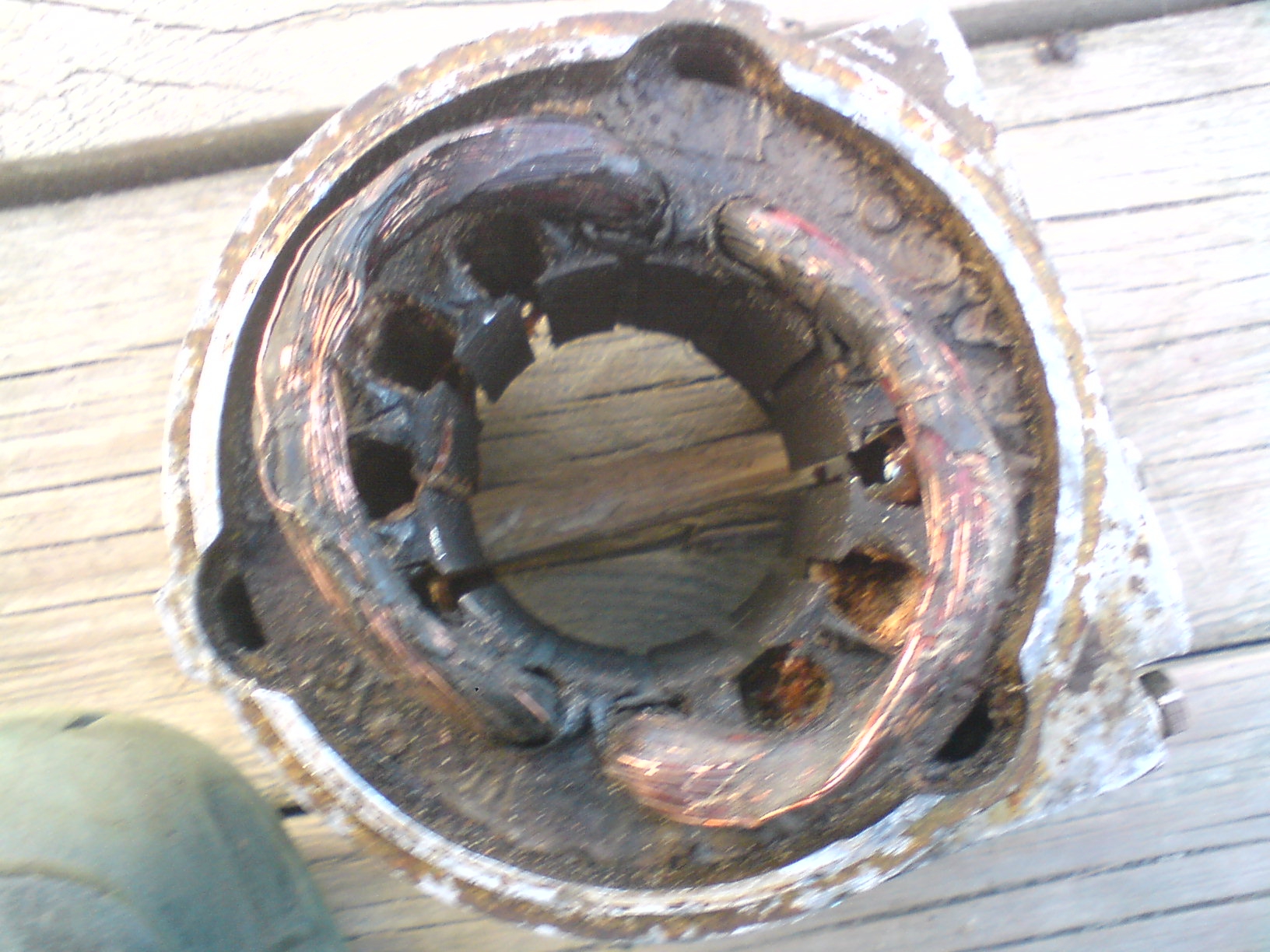

Jest rozbieralna.
Mam taką spaloną więc dla wiedzy własnej i "forumowej" poświęciłem ją i rozebrałem.
Co prawda nie ma w niej szpilek ani śrub ale w połowie korpusu silnika należy ją rozpołowić. Jest tam montaż na wcisk obu połówek. wtedy mamy dostęp do stojana, łożysk i wszystkiego co jest w pompie.
Więc da się rozebrać i zregenerować.
Jak trzeba potwierdzę to zdjęciami.

Sagan dzięki za info. Jeżeli możesz to podeślij zdjęcia. W jaki sposób udało Ci się rozebrać tą pompkę, wcisk był bardzo silny? Na połączeniu nie było, żadnego kleju? Próbowałem połówkę z ssakiem, zamocować w imadle a drugą chwycić kluczem francuskim, ale bałem się mocno nim operować, bo obudowa jest z alu. Druga sprawa to ponowny montaż, nie było problemów?

Oto zdjęcia:
Co do demontażu to ja potraktowałem ją młotkiem drewnianym bez rozgrzewania i puściło tam gdzie trzeba - traktowałem ją jako złom bo spalona!
Po ogrzaniu będzie bez problemów. Kleju za dużo nie stwierdziłem ale zawsze można go namoczyć spirytusem lub benzyną ekstrakcyjną - pamiętać o ostrożności z ogniem!
Co do "pierścieni uszczelniających" to stwierdzam, że są to zwykła krążki blachy wytłoczone aby na wcisk dały się zamocować na wał - kręcą się razem z nim - osłona odśrodkowa? coś w tym kierunku.
Czy je wymieniać? Zastosował bym łożyska kryte i zapomniał o tym detalu i całym problemie.
PS. Nie namawiam do tego typu pompy tylko wyjaśniam. Ja ją kupiłem bo akurat takiej samej poszukiwałem i tych pieniądzach uważam, że warto bo nowa.
Są podobno całe z plasitku ale pewnie za większą kasę.

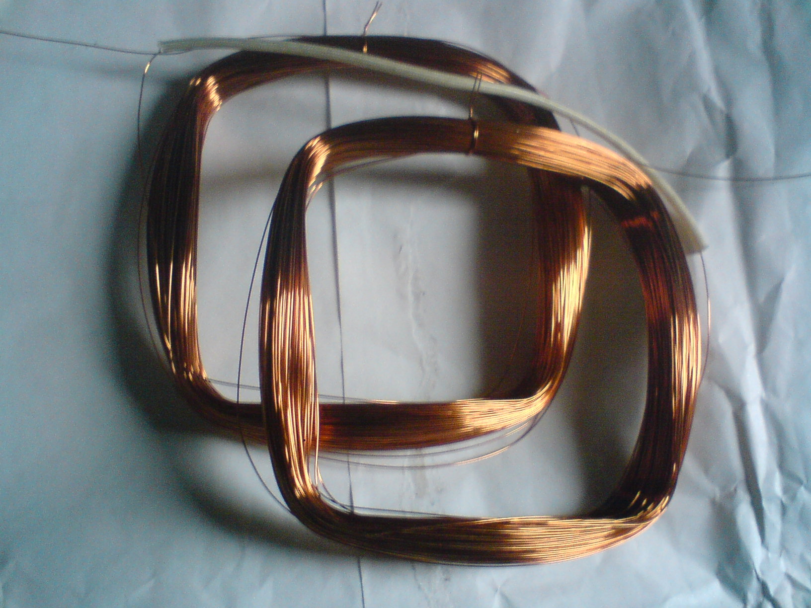

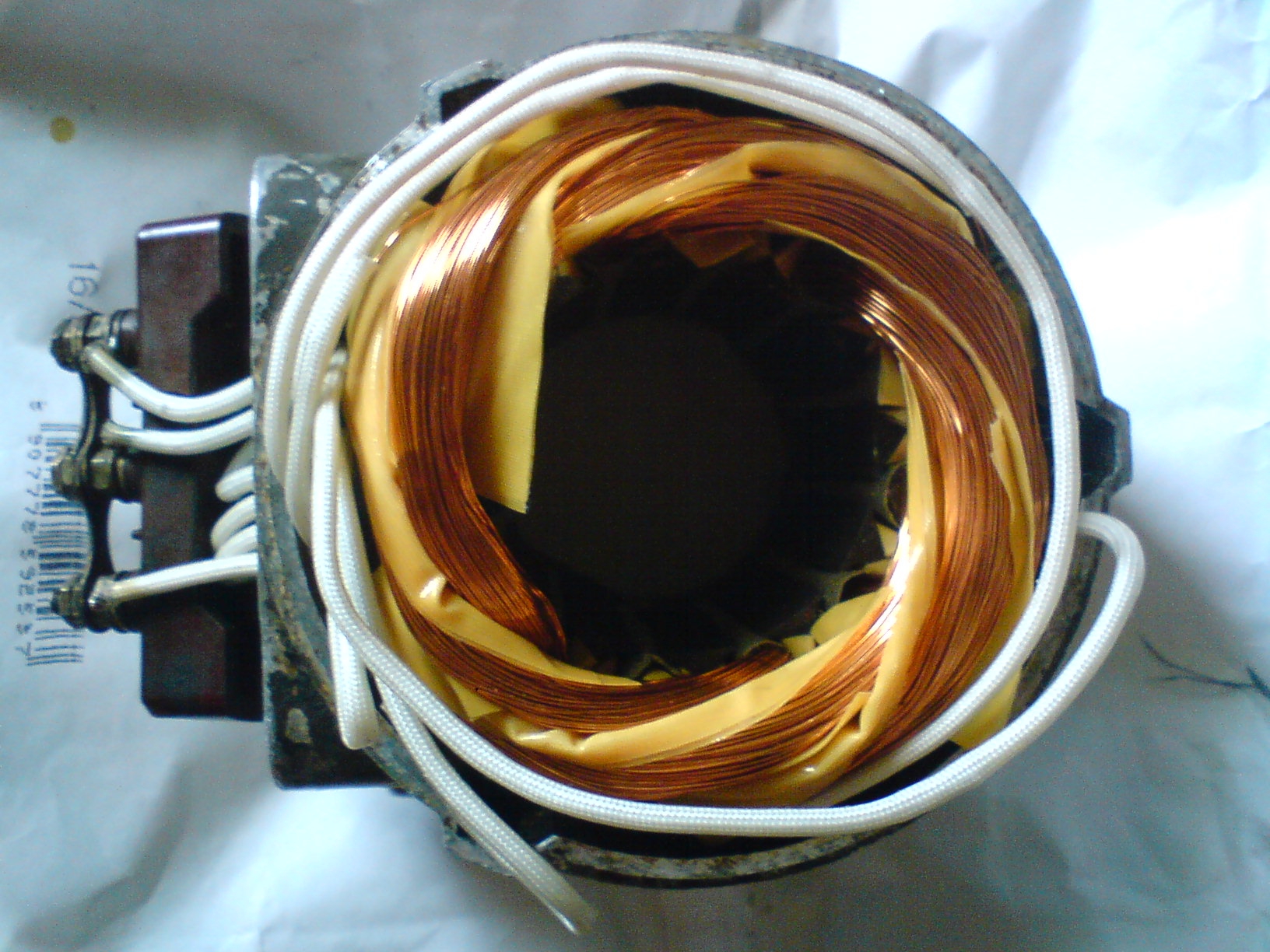

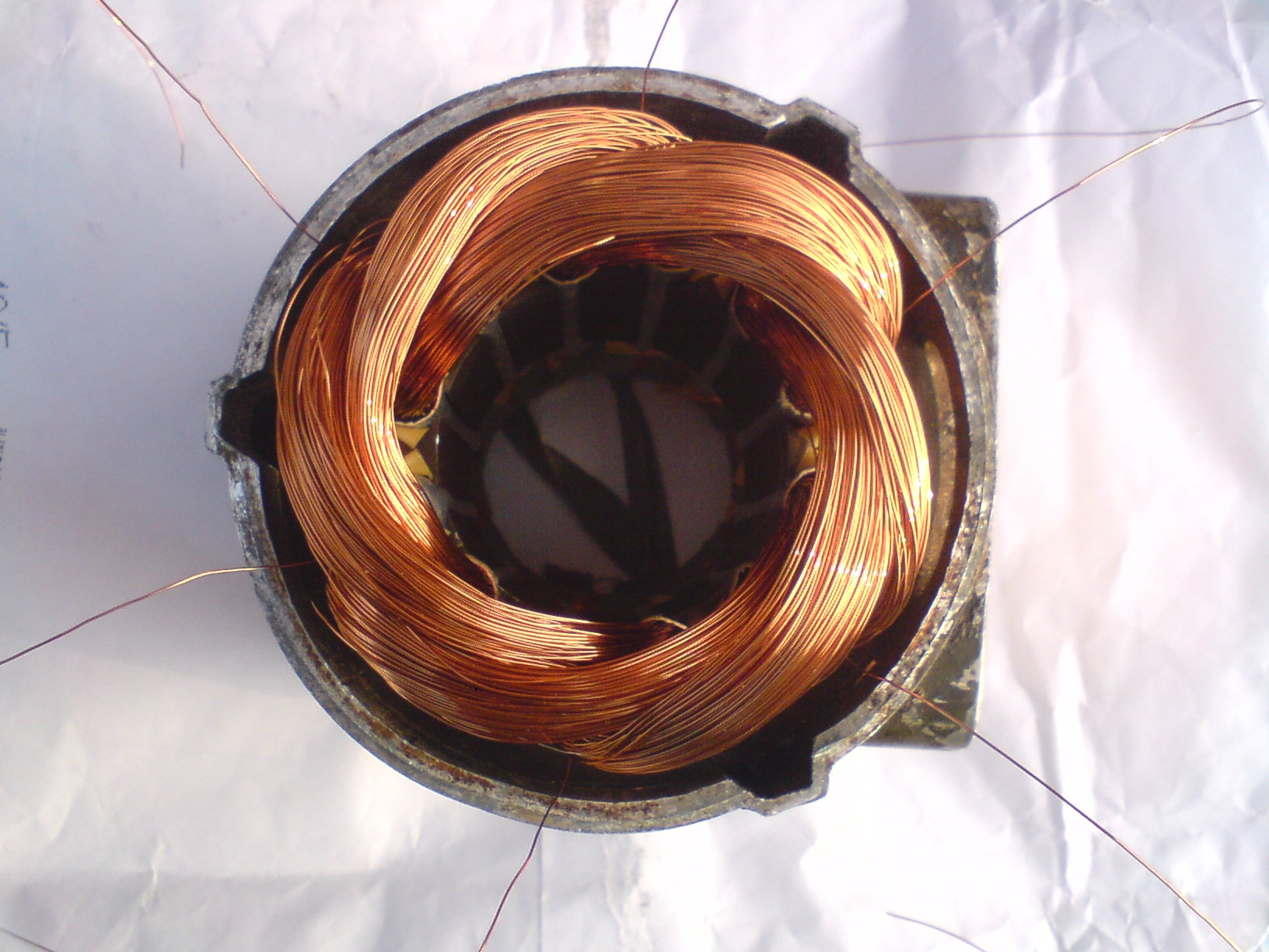

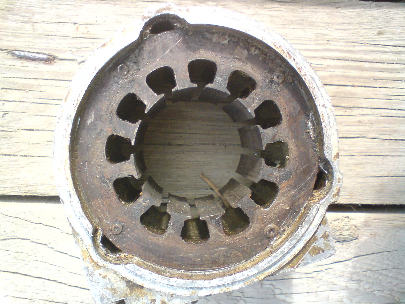

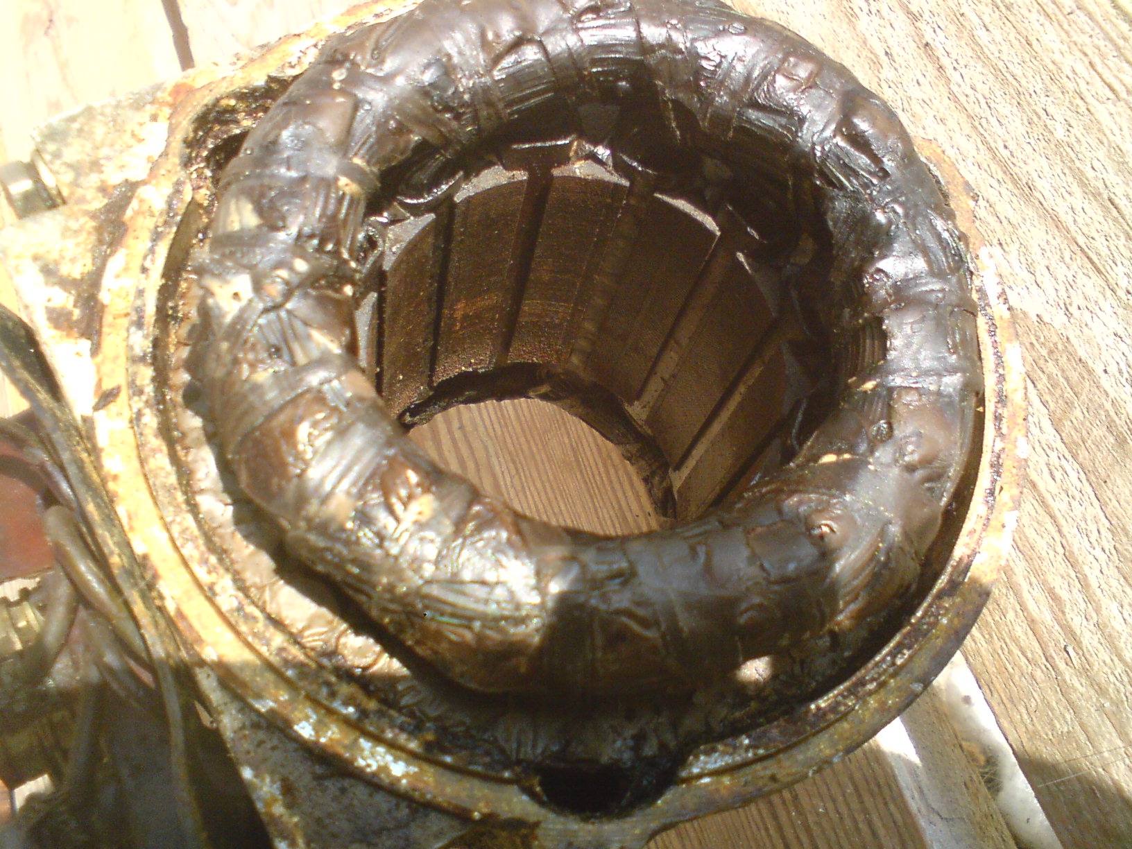

A taki foto reportaż z przewijania silnika by się przydał?
Spalony silnik.
Tak wygląda jedna faza.

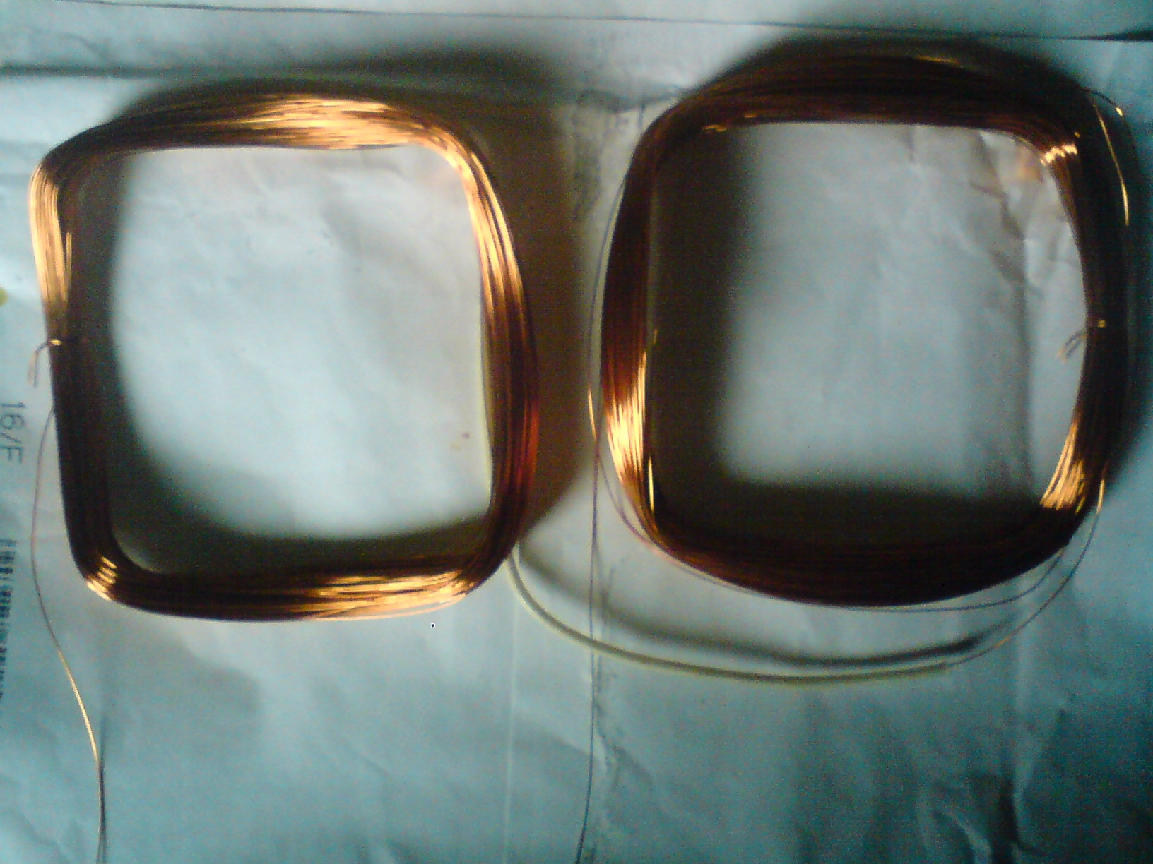

Liczenie drutów wyszło na 308 sztuk ø 0,37
Goły rdzeń
Nowa pojedyncza faza, z braku laku poszedł drut ø 0,35 a z powodu zmiany napięcia z 220V na 230V do każdej szpary włożono 322 druty.

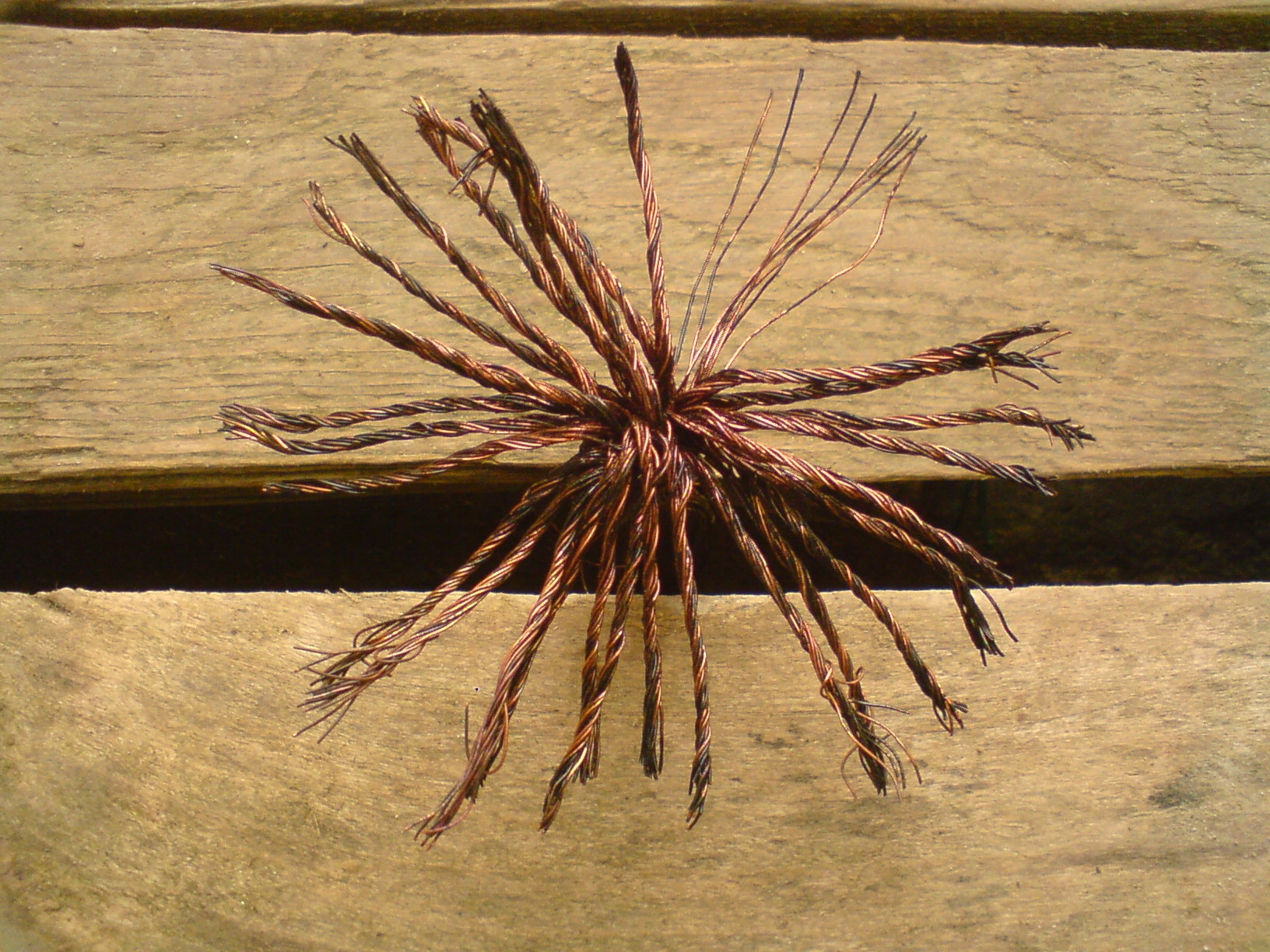

Włożone w środek w ten sposób, a było tego w sumie 572 gramy.
"no i fajnie"
Końcówki do kostki stykowej, izolacja, sznurkowanie.
Spalony silnik.
Goły rdzeń
"no i fajnie"
