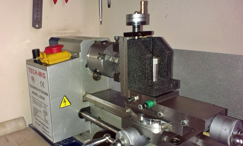

Baqqq
Posty: 14
Rejestracja: 23 sie 2013, 21:43
#18
Post napisał: Baqqq » 15 wrz 2013, 21:02
Cześć,
Oto rozwiązanie z mojej LD250. Jego zalety to brak ingerencji w konstrukcje tokarki (wciąż jest na gwarancji) oraz bardzo szybki montaż przystawki do frezowania.
Zdjęcia robione na szybko - dlatego przystawka nie jest dokręcona do końca - normalnie całkowicie przylega podstawą. Zakres ruchów w pionie to około 3,5 cm. Na zdjęciu jest z oryginalnymi szczękami, w międzyczasie dorobiłem sobie większe. Z tył dorobiłem tuleję ze stali nierdzewnej, wyfrezowałem otwór w przystawce i gotowe.
Minusem umiejscowienia przystawki frezującej w tym miejscu jest jej stosunkowo mały posuw ograniczany przez tylną osłonę.
Przystawka zakupiona na ebaju angielskim - cena całkiem rozsądna.

Post napisał: YaPKnn » 15 wrz 2013, 21:05
Fajna, jak to się nazywa w języku Szekspira?
Znalazłem za ~500 funtów, a to nie brzmi jak rozsądna cena.

Post napisał: Baqqq » 15 wrz 2013, 21:15
Nazwa to dosłowne tłumaczenie z j. polskiego - czyli z "sanie pionowe" - "SMALL VERTICAL SLIDE" i chyba sprzedający się pomylił bo ja ją kupiłem za 59.50 - chyba mu się dwa razy piątka wklepała. Przesyłka do PL to 17 funtów ale w tej cenie jest wysyłka do 30 kg, więc warto pomyśleć czy coś więcej nie kupić (lub kupić 2 i puścić na allegro ;-) ). Ja na swoją przesyłkę czekałem około 8 dni.
