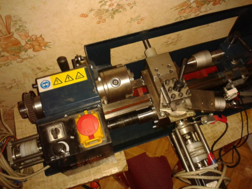

a to mój złomek
jak widać jest na razie bez sterownika csmio/ip-s i driverów , muszę jeszcze założyć ten enkoder na wrzeciono i krańcówki indukcyjne

Krańcówki w tokarce nie są koniecznością. Nie mam ani jednej, i wcale za nimi nie tęsknię - a mam trzy czujniki OMRONA, indukcyjne, które mógłbym pomontować. W tej chwili na forum są dwa wątki o budowie tokarki - mój jest trzeci. Te dwie pozostałe są na razie na etapie wstępnych planów. Jako ten, co tę drogę już prawie przeszedł, staram się podpowiadać rozwiązania. Wykonanie może być różne. Obaj konstruktorzy mają dostęp do maszyn i materiału. Mogą z tego wyjść fajne maszynki.

miałem kiedyś zainstalowanego emc2 i zasada jest tam taka sama jak w machu3
ogólnie
jeśli masz karnówki to
-bazujesz maszynę
- 1 narzędziem zabielasz w x i z i to będzie baza g 54
- potem te zabielone powierzchnie dotykasz następnymi narzędziami i je ustawiasz
jak nie masz krańcówek to koordynaty maszynowe kasujesz gdzieś gdzie mniej więcej powinny być krańcówki lub gdzie chcesz i reszta tak samo
według mnie krańcówki są potrzebne bo jak się cos wywali to bazujemy i jedziemy dalej bez mierzenia
ogólnie
-bazujesz maszynę

A potem się okazuje, że w czasie wywalenia coś się przestawiło, i detal do kosza. Zasada jest prosta - coś się wywala, zanim zaczniemy, sprawdzamyustawienia. A to oznacza, że mierzymy. Lepiej pięć razy za dużo zmierzyć, niż raz za mało.
Ja nie mam ani pola roboczego ograniczonego programowo, ani krańcówek. Jak się dorobię imaków ze zmiennymi końcówkami (typu Multifix), to pewnie trochę mi się zmieni filozofia obsługi. A dla noży zmienianych do każdej operacji i tak każdy trzeba z osobna mierzyć i ustawiać za każdym razem.
