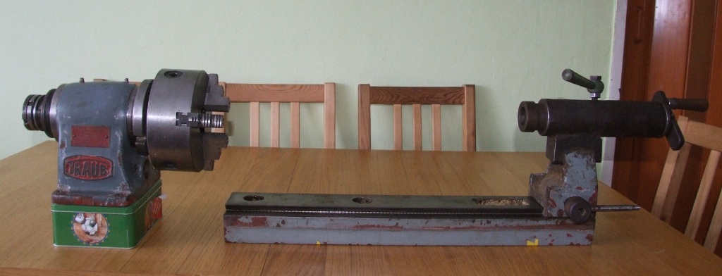

Jestem w trakcie - gromadzę klamoty :) Docelowo toto będzie miało wrzeciono z przelotem 38 mm, i około metra w kłach, posuwy na prowadnicach Hiwin i śrubach kulowych. Ale zceencuję to, co mam w tej chwili, żeby zarobiło na resztę klamotów :)

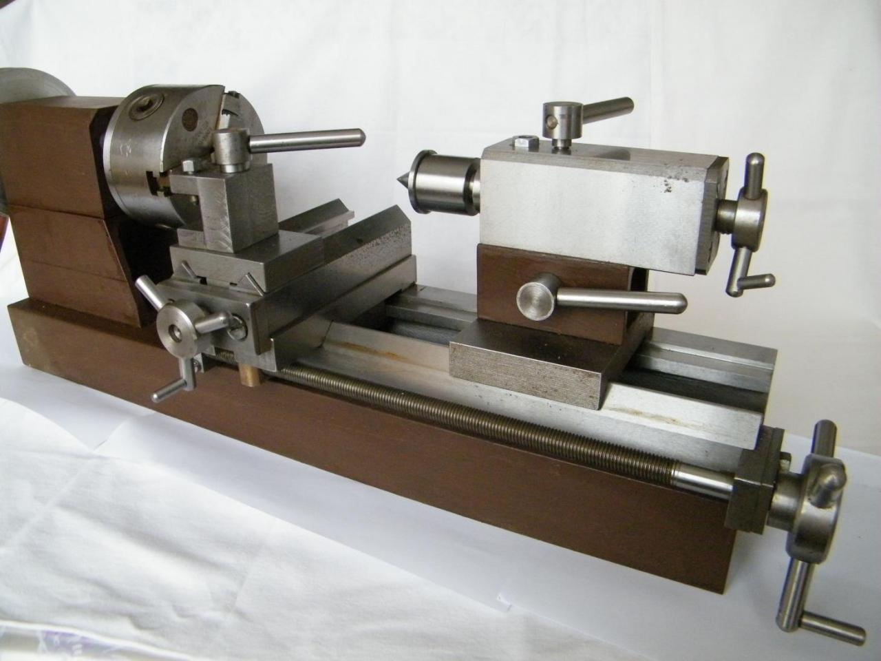

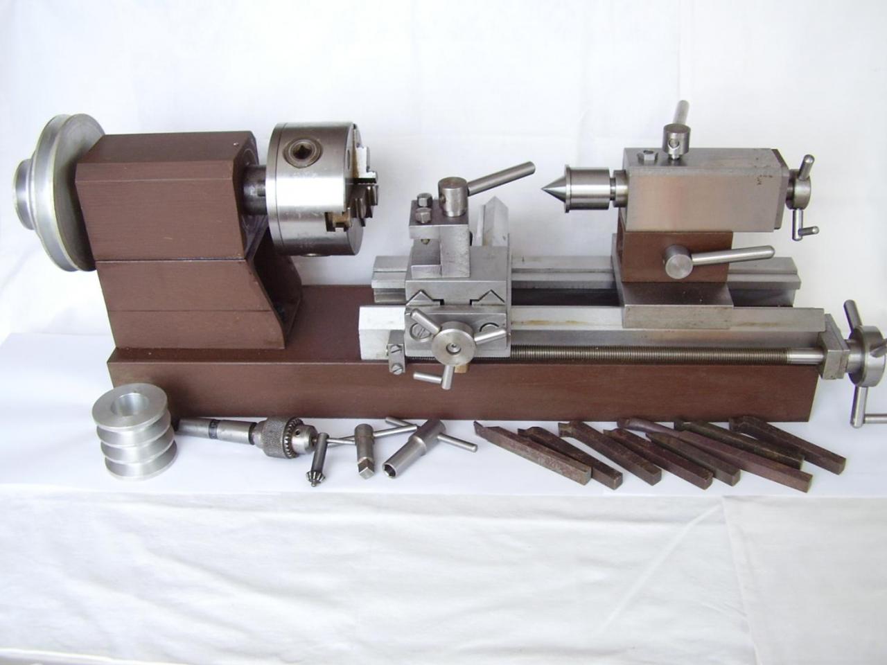

Jakiś czas temu na Allegro Ktoś sprzedawał maszynkę wykonaną przypuszczalnie w oparciu o plany z wątku podanego przez
Kol. pawulonken na pierwszej stronie tego postu. Tokareczka wyglądała tak:
Obrazek Obrazek

A masz choć wiedzę, jaką konkretnie tokarkę chcesz zbudować? Co ona ma toczyć?
Ja właśnie dostałem takie klamoty i z nich będę robił tokarynkę z rozstawem w kłach 400 mm, przy odrobinie kombinacji da się w kłach umieścić i przetoczyć do 50 cm, ale skok posuwu wzdłuznego będzie właśnie 400 mm. Średnica toczenia nad łożem będzie ok 250 mm, nad suportem ok 150 mm. Przelot wrzeciona 38 mm.
Teraz mam coś takiego:
Przelot wrzeciona 25 mm, rozstaw w kłach max 350 mm. Miałem to przerabiać na CNC, ale jak się tamte klamoty trafiły, to to będzie pracować, aż zrobię tamto, i potem pójdzie do ludzi. Ino bez tego suportu, bo ten na zostanie do nowej. Do tamtej mam taki:
I taka tokarka na wałkach jest najprostsza do wykonania. Gdybym miał sam robić, użyłbym na posuw wzdłużny wałków minimum 40 mm przy długości ok 600 mm, na poprzeczny minimum 30 mm.
Ale ta ze zdjęcia radziła sobie nad podziw dobrze ze stalą, wałki 30 mm x 560 mm i 20 mm x 250 mm

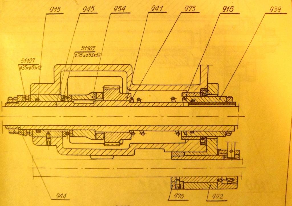

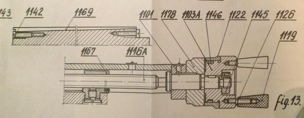

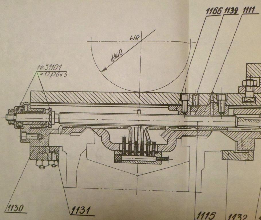

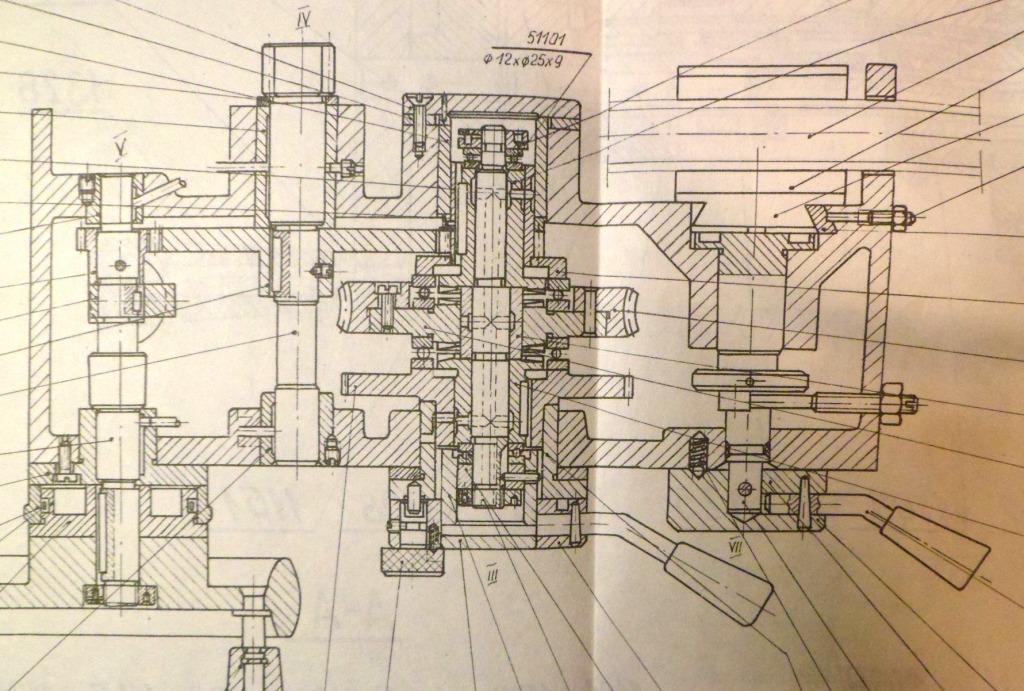

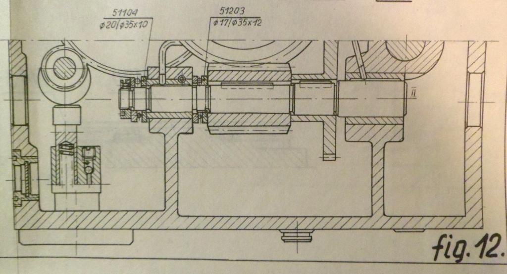

panowie jeszcze małe pytanie jak jest rozwiązany suport przy tokarkach np tug,tuj itp może ma ktoś przekrój albo coś takiego tak żebym wiedział jak są poukładane tryby z góry dzięki
Sałata
Posty: 12406
Post napisał: RomanJ4 » 08 mar 2012, 22:07
To znajdziesz w DTR-kach
Tu TUM 25b za kol. BYDGOST https://www.cnc.info.pl/topics56/tum-25 ... t34215.htm
tu troszkę poglądowo
A tu zdjęcia mechanizmów suportów od minitokarek
Obrazek Obrazek
Obrazek Obrazek
http://www.use-enco.com/Machinery/110-2075.pdf
tu budowa skrzynki posuwów i kalkulator przełożeń
http://jacques.reumont.free.fr/tour/filetages.htm
http://jacques.reumont.free.fr/tour/filetages2.htm
inna, duża tokarka http://kbctoolsandmachinery.com/assets/ ... Manual.pdf

Według tych planów wykonano tokarkę dostępną aktualnie na Allegro : Tokarka modelarska
