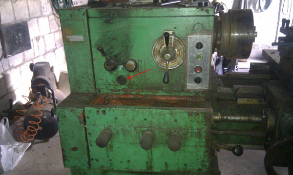

Sprawdź koła w gitarze, czy są dobrze założone. Tam są 2 koła zębate o podobnej średnicy.
Odnośnie malowania: nie podoba mi się :( Kolor jest ładny, ale jak widzę upaćkane: śrubę i wałek pociągowy i śrubki od konia :evil:
[ Dodano: 2012-04-16, 17:46 ]
I zamalowany wskaźnik poziomu oleju :evil:

Czesio pisze:Sprawdź koła w gitarze, czy są dobrze założone. Tam są 2 koła zębate o podobnej średnicy.
Koła sprawdziłem na samym początku i są założone ok
Zgodnie z obrazkiem który udostępnił kolega BYDGOST
Czesio pisze:Odnośnie malowania: nie podoba mi się :( Kolor jest ładny, ale jak widzę upaćkane: śrubę i wałek pociągowy i śrubki od konia :evil:
Jak widać tokarka jest troszkę przyrdzewiała, nawet uchwyt, stała niestety biedna na świeżym powietrzu. Te detale i tak idą do czyszczenia papierem ściernym więc drobny nalot z farby to nie problem.
Czesio pisze:[ Dodano: 2012-04-16, 17:46 ]
Wskaźnik i tak nie wskazuje bo jest dorobiony z metalu. :P
Za wszelkie uwagi i wskazania jestem i tak wdzięczny :grin: kolego Czesio

ldrab0 pisze:
Dorobiony jest jak dobrze widzę ten górny wskaźnik, ten dolny był w oryginale.

Nie chcę się przekomarzać ale ten element na zdjęciu to zwykła zaślepka dorobiona z metalu.
Czesio
Posty: 320
Rejestracja: 22 lut 2011, 19:47
Lokalizacja: Ustroń
Post napisał: Czesio » 18 kwie 2012, 19:24
Miałem na myśli tę zaślepkę nad panelem z przyciskami.
A tu się okazuje, że zamiast 2 wskaźników oleju są zaślepki.
1. Jest olej we wrzecienniku ?
2. Skąd wiesz ile jest oleju i jak to sprawdzasz ?
3. Skąd wiesz, że układ smarowania we wrzecienniku działa ?
