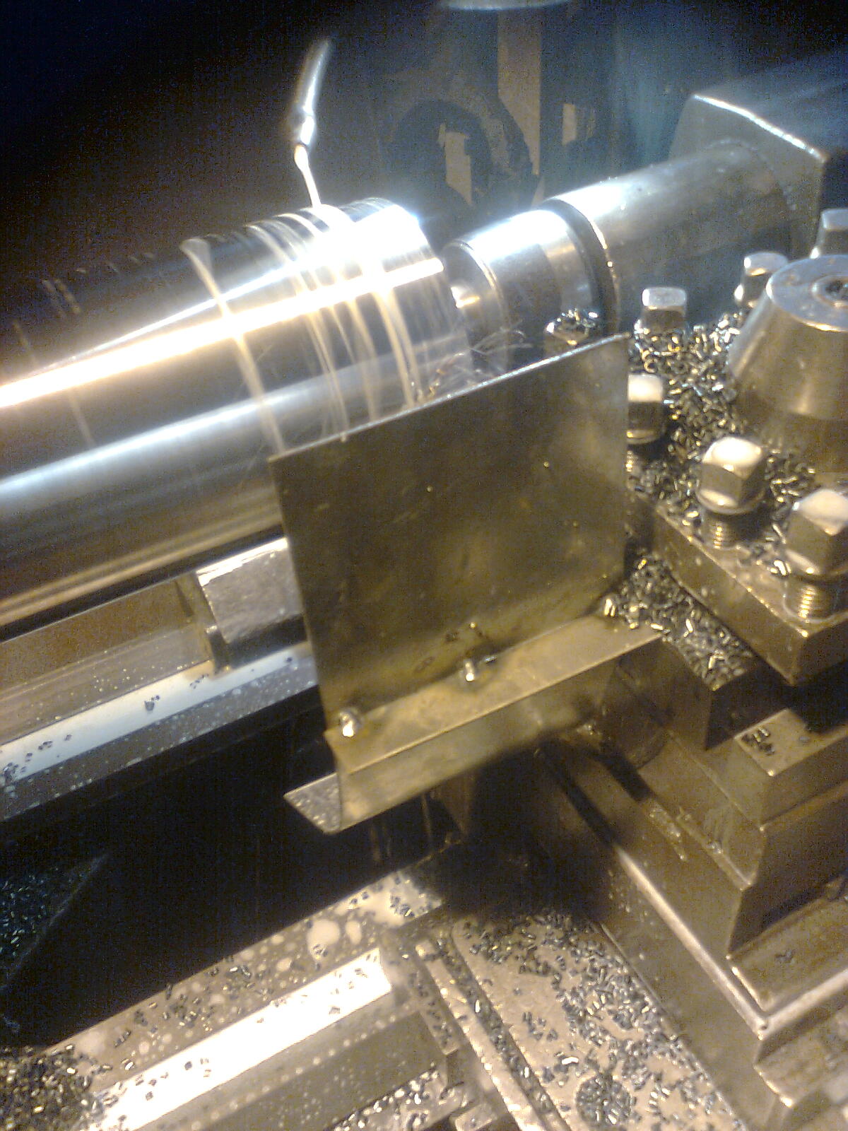

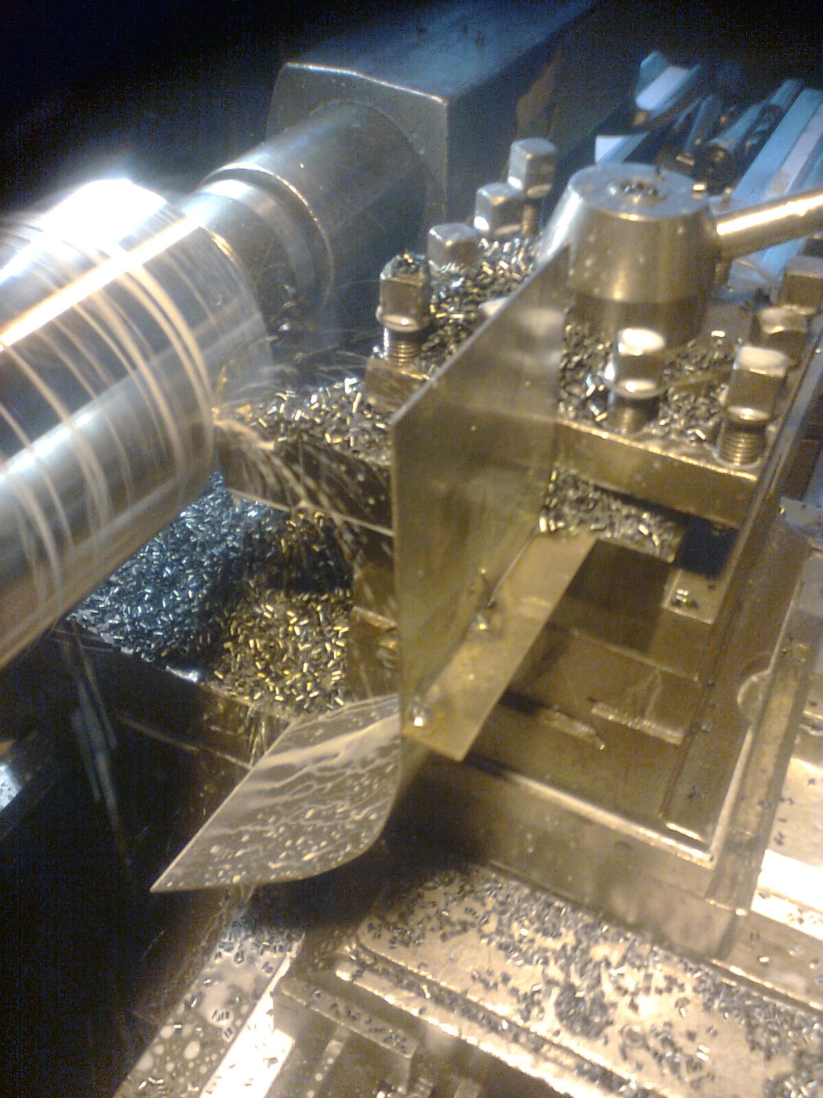

troche z innej beczki ale może komuś to sie przyda.to taki "patent" żeby nie brodzić po kostki w wiórach :mrgreen: i żeby wióry nie sypały sie do butówObrazekObrazek

Post napisał: dziabi3 » 02 gru 2011, 16:26
bardzo fajne rozwiązanie i sprawdzające się
w nowych Chinkach jest fajne to ze są osłony i ja do takiej domontowałem gumę jak chlapacz od ciągnika ładnie powcinane na imak i tak samo spełniało zadanie
