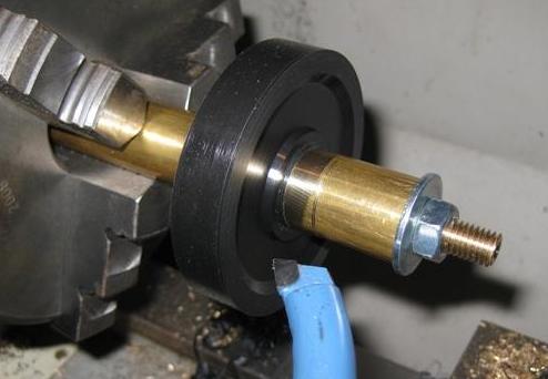

jak wytoczyć takie krążki z wałka

jedną sztukę to pewnie że piłką odciąć można ( i nawet trzeba ) :lol:
szerszy plasterek i wiooo!

Sprawa rozwiązana, trzeba dorobić trzpień specjalny do produkcji tego elementu i już.
To będzie wiele sztuk z krótkich kawałków (odpady) wałka (na oko ze 100kg poliamidu :???: ), czyli też sporo końcówek będzie do odzyskania.

Jeżeli masz do zrobienia kilkadziesiąt sztuk to opłaca się zrobić przyrządy żeby nie męczyć się z ustawianiem poszczególnych operacji.

pewnie że jak ma to być trochę szt . to nie ma sensu jechać po sztuce .
trzeba przygotować operacje i tak toczyć - jak napisał Kol.
ostre nożyki i dalej !!

No i koty za płoty. Próba pomyślna. Muszę jeszcze tylko jakąś stalkę zostrzyć na 90stopni żeby nie trzeba było przestawiać kątów i heja. Dzięki za podpowiedzi.
