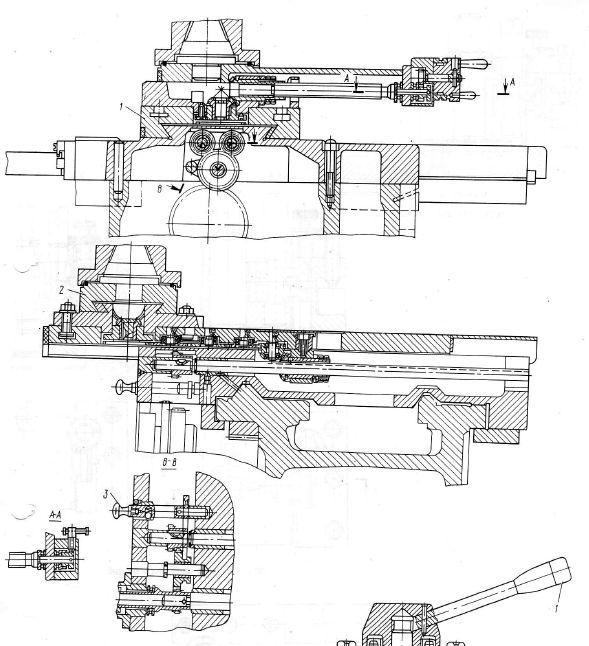

Teraz znalazłem imak z taką śmieszną wajhą na porębie trb 115, rzeczywiście ma gałę w górę jeszcze. Najbardziej teraz zależy mi na tym w którą stronę wypchnąc trzpień z suportu. Napewno to suport od TPK . Niechce go zniszczyc bo może komuś się przyda komplet.

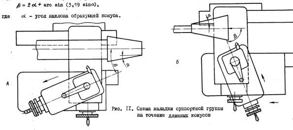

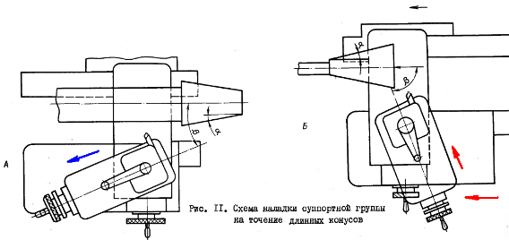

Jeśli Autor tematu się nie pogniewa, mam małe zapytanie dotyczące napędu sanek narzędziowych. W jaki sposób jest realizowany i w jakich tokarkach dostępny.
Będę wdzięczny za informację.

Żeby za dużo się nie rozpisywać jak działa napęd sanek narzędziowych zamieszczam rysunek na przykładzie tokarki 16D20. Wykorzystuje się go do toczenia stożków zwłaszcza długich przy czym można włączyć tylko napęd sanek (A) lub napęd sanek skojarzony z ruchem suportu (B). Stosowane jest to w tokarkach dużych, których jest dość sporo. Niektóre, przykładowe, wymieniłem powyżej oraz wymieniana też polska TPK.

Bardzo dziękuję Kolegom za wyjasnienie kwesti napędu sanek narzędziowych.
Swoją drogą, to bardzo przydatna funkcja, szkoda tylko, że dostępna wyłącznie w dużych urządzeniach.

Uzębienie wyszło do "góry" - nawierciłem od spodu w suporcie otwory i wybiłem, trzpień poszedł w "dół" - nagrzałem całośc na piecu i poszo pięknie za jednym strzałem.
