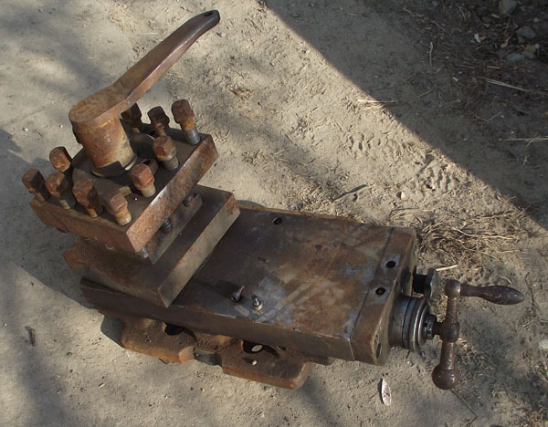

Poznaje może ktoś od jakiej to maszyny ?. Imak 200x200, suport z automatycznym posuwem

Jak automatyczny posuw to może ruska.

Ruska, ale która? Z tego co pamiętam to taki napęd mają m.in. 1M63 i 16K20. Ten bardziej mi przypomina 16K20, ale może którąś z wcześniejszych wersji. Trudno jednoznacznie odpowiedzieć.

Właśnie przejrzałem całe pomocne allegro w poszukiwaniu zdjęc i nie znalazłem ani w 1m63 ani 16k20. Zdaje się byc on od większej maszyny właśnie takiej jak 1m63.
Posuw załączany tą gałką za korbką. Suport pujdzie do wiertarki pod imadło bo jest płaski - będzie mniej ustawiania detali pod punkt.

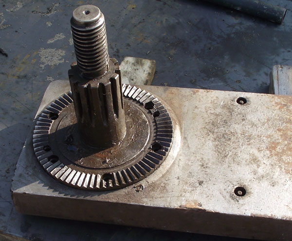

Fajnie jest rozwiązany obrót imaka - luzuje się wajhą, imak podnosi się do góry i można obrócic w kilkadziesiąt pozycji bo na imaku i suporcie jest wieniec zębaty. Można przestawiac po jednym zębie. Imak nie trze o suport i nic się nie wyciera.

No właśnie do tych typów tokarek co wymieniłem wcześniej ta gałka mi nie pasowała, ale u nich jest tak, że maszyny przechodziły swoja ewolucję i rozwiązania się zmieniały. Dlatego napisałem, że to może dotyczyć jakiegoś wcześniejszego modelu. Mam nadzieję, że dźwignia obrotu imaka jest oryginalna to po niej będzie można rozpoznać bo jest dość oryginalna. Najczęściej dźwignia jest wygięta do góry i ma kulę na końcu.

Na tej dzwigni mogła byc kulka, albo wajha w górę bo jest otwór na końcu.
Nie mogę wyjąc trzpienia imaka z suportu . Trzpień wygląda że jest wykonany razem z wieńcem i osadzony prawie na przelot. Było kilka śrub, gwintu na osadzeniu nie widac itd. i ani drgnie. Niestety nie dyponuję prasą żeby to porządnie popchnąc - jedynie młotek 5 kilowy.

Kilka szczegułów jak np śruba z boku w górnej częsci imaka ukierunkowuje mnie że to suport od TPK. Równierz po zdjęciach na allegro widac że imak " wisi "nad suportem

Ja osobiście nie wiem z jakiej tokarki to pochodzi, ale zdecydowanie wykluczam wszystkie bułgarskie.

hehe - jestem na 99% pewien że to z poręby jakiejś byczej, identyczne są na starszych TPK i bardzo podobne na dużych TR tyle że w tych bez posuwu. Sam imak może nie byc orginalny bo widac że ktoś wpuścił uchwyt tokarski ok 1 cm w suport a za to imak jest ledwo ryśnięty więc na pewno nie zawsze pracowały razem ( albo imak wymienili ),
Najbardziej mi zależy na tym jak rozmontowac trzpień imaka od suportu. Dziś z tym nie walczyłem jak trzeba bo nie jestem pewien w którą stronę to trzeba wypchnąc. Logika wskazuje że w dół, ale kto wie.

No kurcze jak zobaczyłem tą wajchę to pierwsze co pomyślałem to 16 K20 no ale na takiej maszynie parę lat pracowałem i takiego patentu tam w 100% niema Podobny system mają głowice Sautera (uzębienie Hurtha)bardzo dobra powtarzalność pracowałem na paredzieśięciu maszynach ale prawie we wszystkich największym problemem była powtarzalność imaka przy obrocie i wbrew pozorom najlepszym patentem było w Porębie obrót do stałego zderzaka takiej listwy co się przy obrocie chowało w dół no ale ja od 20stu lat preferuję Multifixa nie ma nic lepszego
