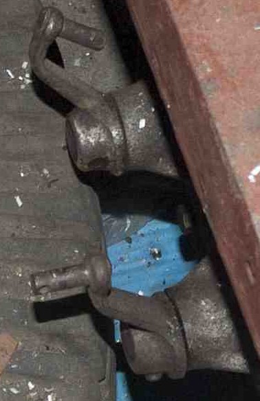

Suporty bez imaków to sie dwa poniewierają pod nogami. jeden widze rozebrany ale chyba kompletny. Handlował to ja tym nie bedę. (puki co ,odpukać mam z czego żyć )
Przyjedziesz, zabierzesz jak nie to z wiosennymi porządkami pójdą na złom jak wiele innych "przydasiów".

Agent..., mam rozumieć że to jest Twoje sterowanie obrotami. Bo nigdy nie widziałem skrzynki od Żuczka. 3ka, 4ka?
Pozdrawiam Sławek
Agent0700
Posty w temacie: 12
Posty: 602
Rejestracja: 28 cze 2007, 14:39
Lokalizacja: Siedlce
Post napisał: Agent0700 » 10 gru 2010, 14:15
Tak to jest sterowanie obrotami :-)
3 biegi do przodu i 1 do tyłu, ale to nie problem bo silnik przecież można puścić prawo i lewo.
Miałem bdb skrzynię z większym zakresem obrotów od MB W115, ale zastosowałem w traktorku :-( i została mi tylko skrzynia z żuka. Ale to nic. Działa, obroty od średnio wolnych do naprawdę szybkich :-) nie mierzyłem dokładnie ile.
