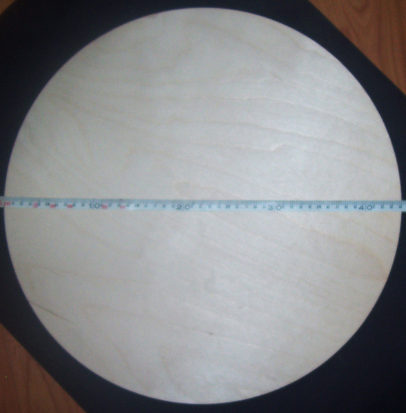

Post napisał: rulez » 22 paź 2010, 14:47
Panowie, a jakbyście mi mogli polecić dobrą i tanią tokarkę do średnic 380-400 mm. Założenia dokładnie takie jak wyżej. Poniżej przedstawiam zdjęcia obręczy, które potrzebuje wykonywać.
Pozsdrawiam.

#19
Post napisał: koala.g » 22 paź 2010, 19:10
Cyrklem :D
Tarcza zegarowa sklejka 5mm średnica 45 cm
Tokarka jeśli taka do metalu to będzie bydlątko jeśli do drewna to będzie standardowej wielkości tokarki do drewna.
Jeśli będziemy przerabiać tokarkę do drewna to wyjdzie jakieś 6-10k zł za odpowiednią tokarkę + dorobienie supportu w poprzek łoża.
Problemik jest taki że suport nie jest przymocowany do tokarki tylko będzie stał "luzem"
