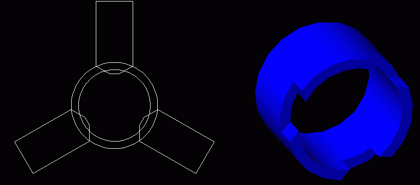

Jaki przyrząd by to nie był to konieczne jest aby każdą ze szczęk można było "zaciągnąć" indywidualnie. Myślę że wskazane było by użycie także klucza dynamometrycznego aby wszystkie szczęki były jednakowo zaszpanowane. Dobrze jeszcze przed taką operacją wyczyścić ślimaka.
Mario99
Posty: 40
Rejestracja: 26 lut 2008, 21:07
Lokalizacja: Mazowieckie
Post napisał: Mario99 » 22 lut 2010, 18:26
ALZ, co w takim razie myślisz o tym co narysowałem ? sprawdzi się wg Ciebie?

Spróbuj, czy można w czole szczęki wywiercić i nagwintować otwór byłoby to najprostsze rozwiązanie.

szczęki można przewiercić i nagwintować tylko jest ich tyle że zabrało by mi to sporo czasu.. poza tym nie wiem co by powiedział na to szef bo jest trochę upierdliwy. Spróbuje w najbliższym czasie zrobić to co narysowałem zobaczmy z jakim skutkiem na pewno podzielę się z wami uwagami... :smile: Dziękuje bardzo wszystkim za pomoc

Mario99 pisze:ALZ,rzeczywiście znalazłem na tym forum zdjęcia interesującego mnie przyrządu tzn takiego który będzie opierał się na otworach szczęk. Ale nadal nie mam pomysłu jak wykonać go samemu. Poniżej wstawiam fotki może razem coś wykombinujemy. :smile: zapraszam również pozostałych do dyskusji.
[ Dodano: 2010-02-21, 05:26 ]
Witam!
Używam taki sam przyrząd do roztaczania szczęk, gorąco polecam.
Przyrząd ma podobną zasadę działania do uchwytu tokarskiego manualnego.
Tylko brak tam kółka zębatego (te z gniazdem czworokątnym w które wkładamy klucz) które obraca tarczę z spiralą Archimedesa. Pokręcamy bezpośrednio tą tarczę dłonią (na zewnętrznym obwodzie jest moleta).
Zbudować samodzielnie taki przyrząd jest dosyć łatwo.
Potrzebna nam jedynie taka tarcza z spiralą Archimedesa i szczęki , dorabiamy obudowę tak żeby osadzić w niej tarczę i trzy kanałki pod szczęki co 120 stopni, no trzeba zablokować tarczę coby nie wypadła z obudowy ale mogła się w niej obracać.
Możemy nawet wykorzystać stary uchwyt tokarski, wykorzystując jego fragment z kanałkami pod szczęki i fragment części w której obraca się tarcza Archimedesa.
Uwaga!!! Używając ten przyrząd bezwzględnie należy pamiętać o zmniejszeniu siły ciśnienia zacisku uchwytu hydraulicznego (max. 0,8 Bara)
POZDRAWIAM

Witam kolegę!Jeśli Cię to zainteresuje to obejrzyj sobie w jaki sposób mozna to zrobić bez wymyślnych przyrządów .Praktycznie tą metodą można wyrównać wszystkie powierzchnie szczęk.Na filmie tą metodę zastosowano do uchwytu w tokarce konwencjonalnej.Ale równie dobrze można zrobić to w uchwycie ( jak dobrze sie domyślam) maszyny cnc z hydraulicznie zaciskanym uchwytem.Z tego co narysowałeś to szczęki,które chcesz przetoczyć to tzw"szczęki miękkie".Ale nawet jak widać na filmie mozna zrobić to w szczękach ulepszanych cieplnie.Sam tak robiłem ze szczękami miękkimi.Podaję link i Pozdrawiam![youtube][/youtube]

To co jest realizowane niby bez przyrządu to tylko szlifuje powierzchnię na błysk. Ale bicia nie usunie.
Na tym samym filmie widać też przygotowania do prawdziwego przetaczania (któro usunie bicie), ale to jest już rezlizowane z przyrządem. A z przyrządem to żadna sztuka zrobić.
Tylko trochę nie rozumiem tej części filmu. Bo gość to przygotowuje (wbija kołki w szczęki i zakłada krążek), ale samego przetaczania już nie realizuje. Ale mniejsza o to.
Dość prosty przydząd to taki:
Ostatnio dorwałem jakiś bardzo twardy nóż wytaczak i mi się nim bezproblowo udało przetoczyć twarde szczęki (nie miałem czym przeszlifować).

No pewnie ,że bez przyrządu nie zrobisz tego!Sam cykl przetaczania jak to określiłeś z "przyrządem'(o ile można nazwać przyrządem tulejkę i trzy kołki w szczękach) pokazane jest na filmie w 16min 39sec.Chciałes jakiś prosty sposób to ci go pokazałem na filmie.Bez wymyślnych przyrządów.Ale jeden lubi rybki. drugi akwarium.Taki sam "przyrząd" jak wyrysowałeś jest równiez na tym filmie.Mozna to zobaczyć w 12min35sec.To juz drugi sposób na proste wykonanie przetaczania szczęk.Więc o co kaman?
