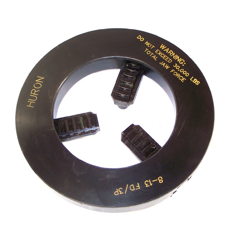

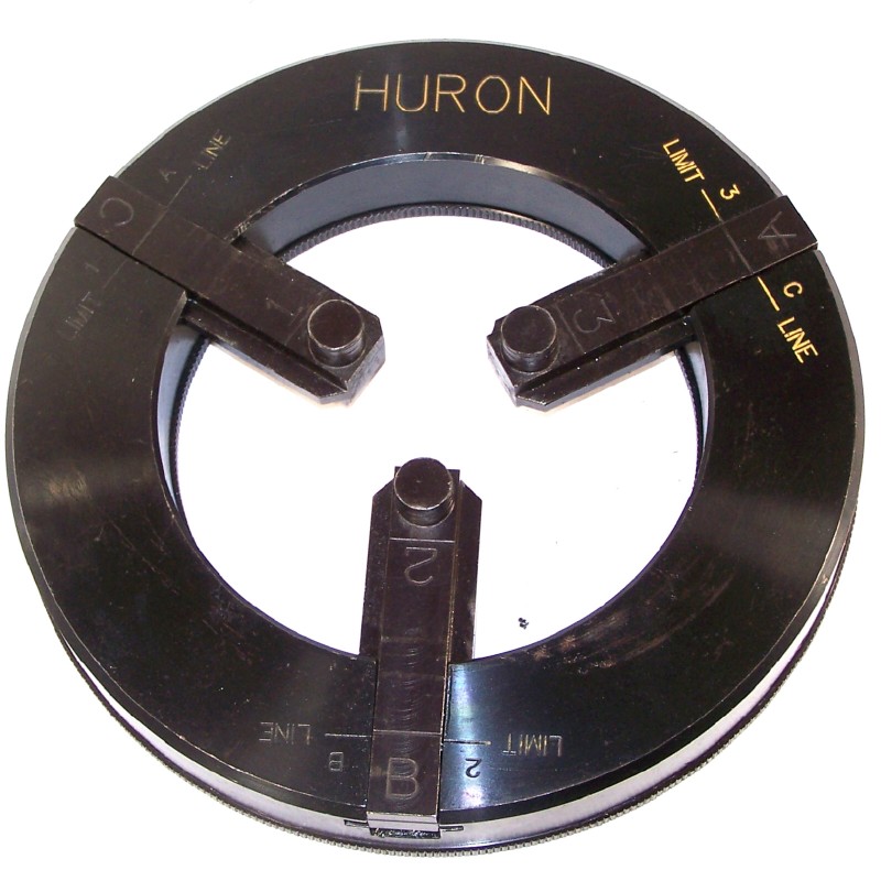

ALZ,rzeczywiście znalazłem na tym forum zdjęcia interesującego mnie przyrządu tzn takiego który będzie opierał się na otworach szczęk. Ale nadal nie mam pomysłu jak wykonać go samemu. Poniżej wstawiam fotki może razem coś wykombinujemy.
zapraszam również pozostałych do dyskusji.

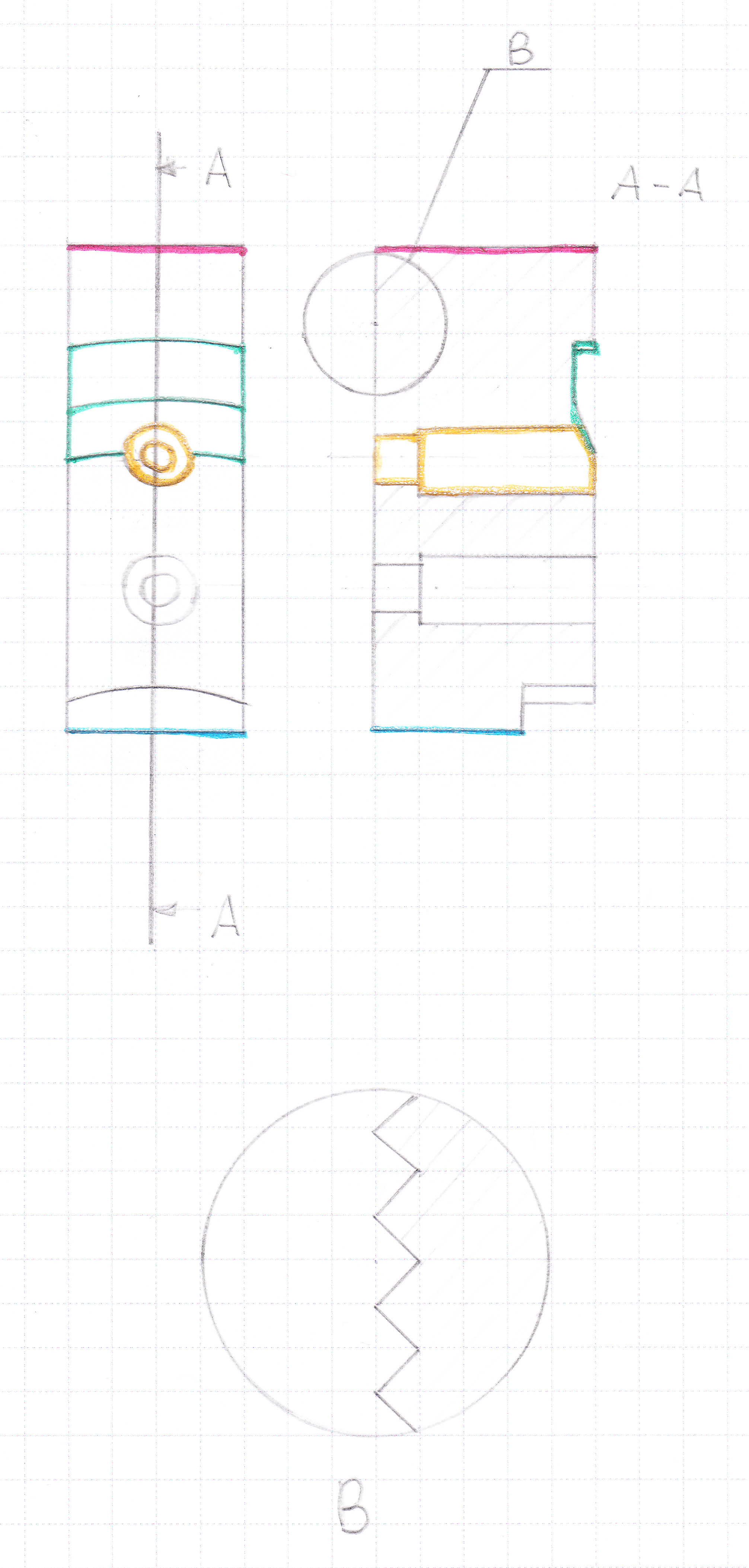

Tak wiem o tym u nas również stosuje się pierścienie po wcześniejszym podtoczeniu powierzchni czołowej jednak nie na każdym typie szczęk jest to możliwe a w dodatku jest to czasochłonne .
Poniżej przedstawiam rysunek szczęki.
Powierzchnia podtoczenia w którą wkładamy pierścień jest oznaczona kolorem zielonym .
Inna metoda jest realizowana w taki sposób że wkładamy jakiś krótki wałeczek lub pierścień który zmieści się między wewnętrznymi powierzchniami szczęk nie podlegającym przetoczeniu oznaczonych kolorem niebieskim. Co jest również upierdliwą sprawą szczególnie gdy nie ma nic pod ręką co można byłoby tam włożyć żeby było ok.
Na forum do którego kolega ALZ, wrzucił link jest również jeszcze jedno rozwiązanie mianowicie zrobienie pierścienia na zewnętrzną średnicę szczęk oznaczoną kolorem czerwonym lecz niestety na uchwytach hydraulicznych nie sprawdzi się to ze względu na konieczność postawienia oporu szczęką w momencie zbliżania się ich do osi wrzeciona
ze względu na wypychanie ich w stronę mocowanego przedmiotu.
Zostaje tylko jedna opcja złapać za otwory podobnym przyrządem do tego powyżej ( no chyba że coś pominąłem ) Problem w tym jak go wykonać samemu
Sory za rysunek tak na szybkości narysowany mam nadzieję że widać to co potrzebne

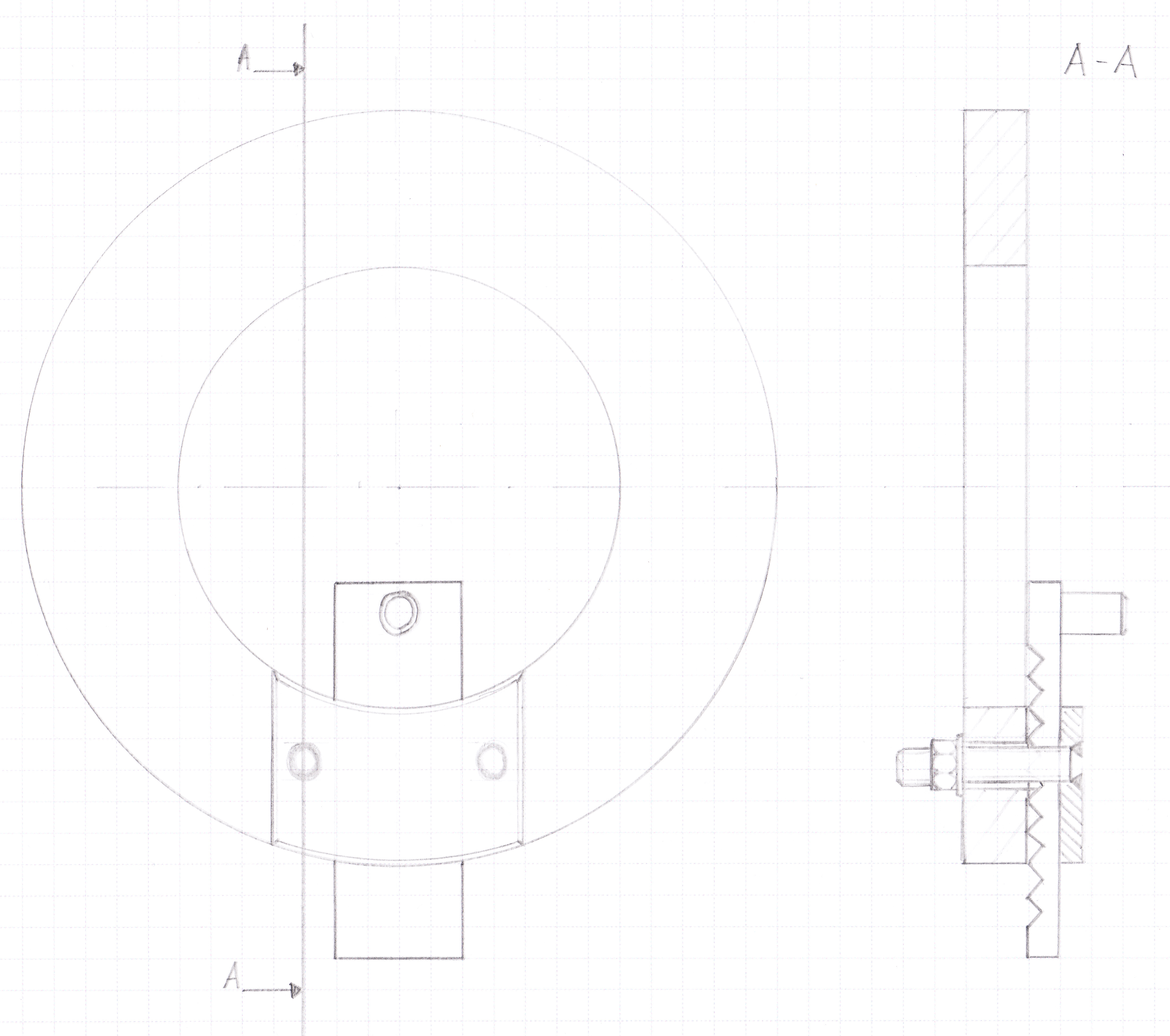

Rocky, wydaje mi się że taka konstrukcja miałaby zawężony zakres i mam wątpliwości co do samego ustawienia takiego przyrządu.
Ja osobiście widzę to tak. Proszę o uwagi z waszej strony. Każdą przyjmę z pokorą
