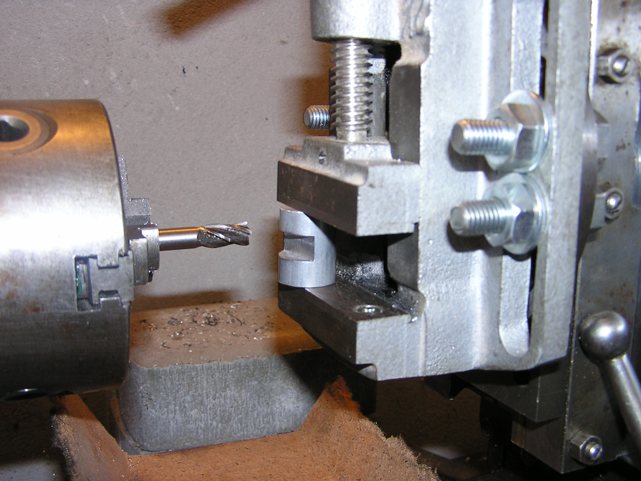

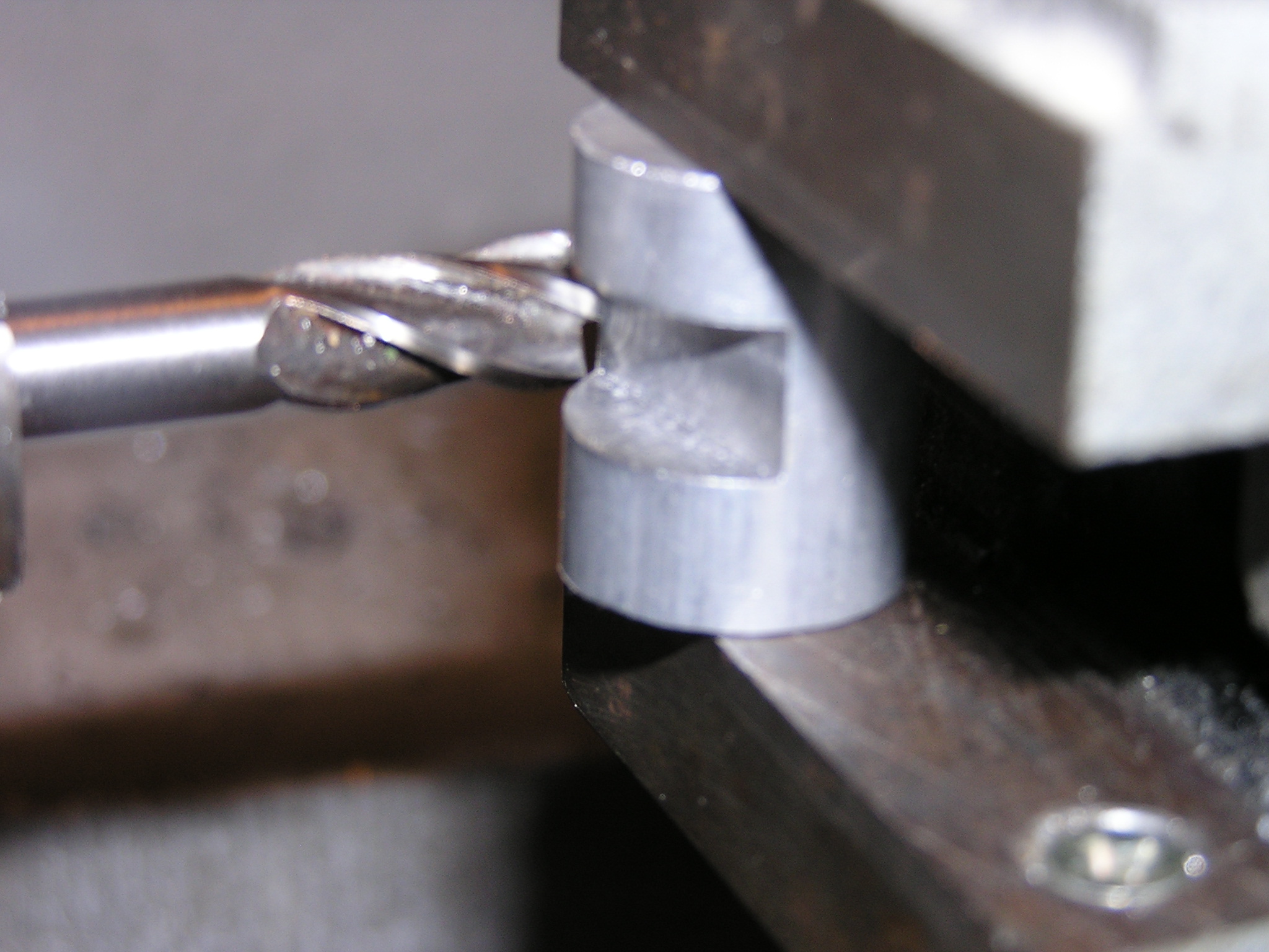

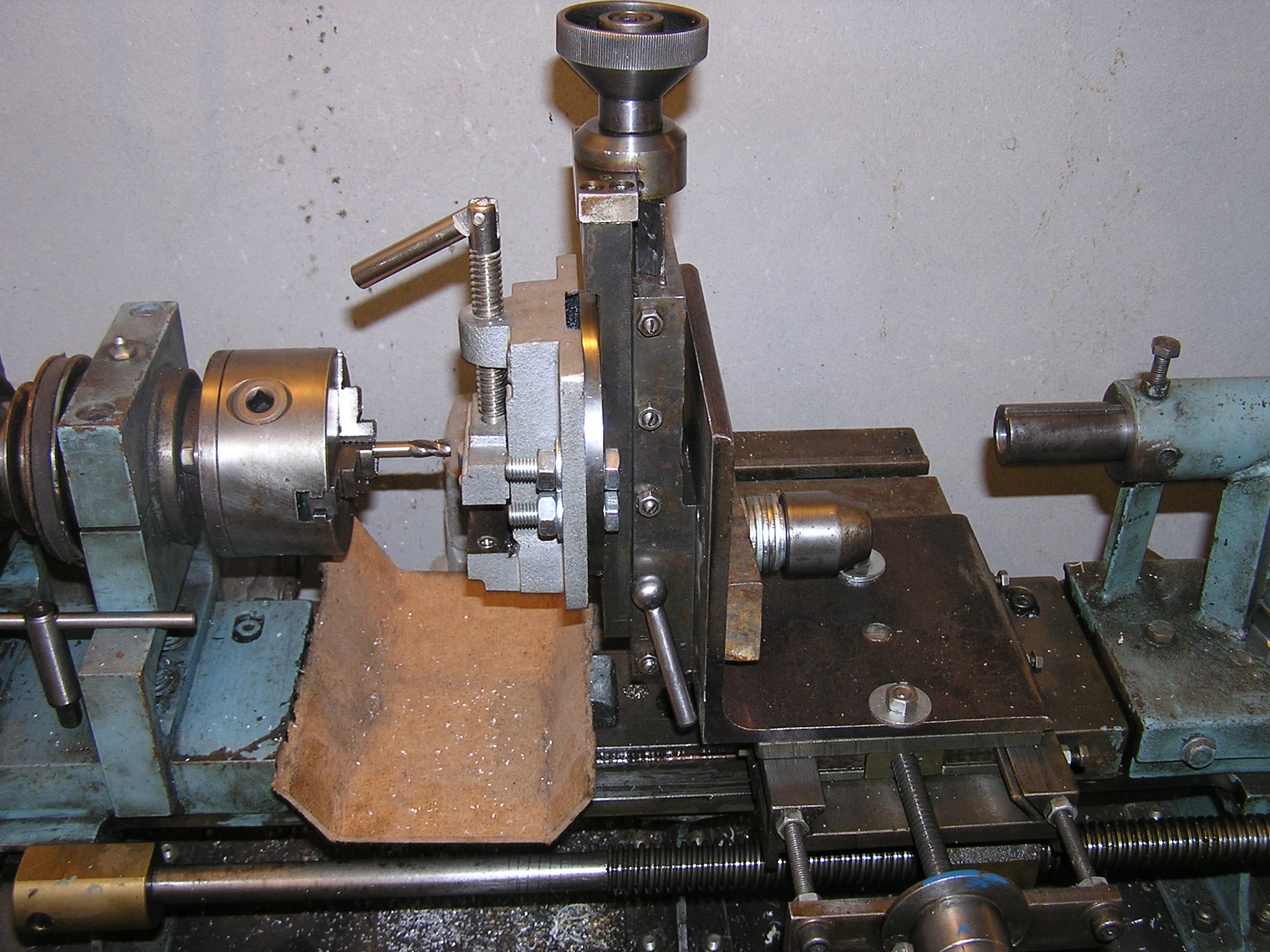

Właśnie dokończyłem moja przystawkę do frezowania. zastosowałem zwykły tani katownik i przymocowałem do niego suport z tokarki stroną śruby fi 20mm , a do drugiej strony przymocowałem imadło. Frezuje sie fajnie, jestem zadowolony. Na razie aluminium PA6. Stali nie próbowałem jeszcze. żadnych drgań, wszystko ładnie jak w masełku.
Pionowy zakres przesuwu mam ok 40mm, poprzeczne duzo więcej.Obrazek

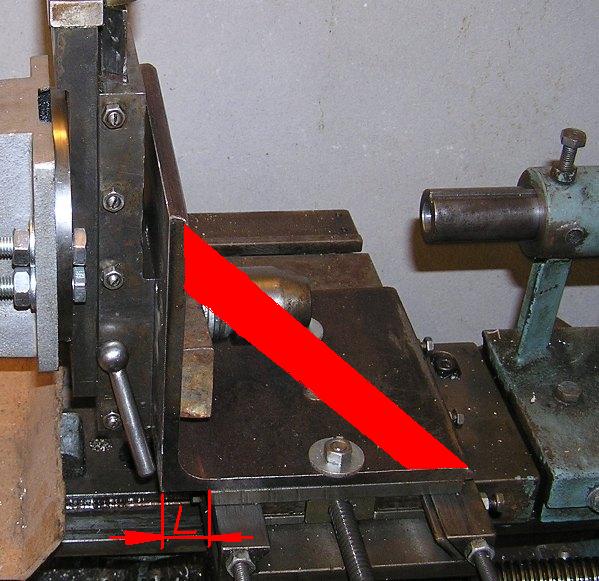

BYDGOST
Posty: 4257
Lokalizacja: Bydgoszcz
#19
Post napisał: BYDGOST » 15 paź 2009, 12:25
Tutaj aż się prosi, żeby wstawić dwa żebra na końcach kątownika a wymiar L zmniejszyć do minimum.

Post napisał: rudzik6 » 15 paź 2009, 14:05
BYDGOST pisze:Tutaj aż się prosi, żeby wstawić dwa żebra na końcach kątownika a wymiar L zmniejszyć do minimum.
Tak, to prawda, tak chce zrobić, jednak chyba poprzez przykręcenie wzmocnienia, boje sie spawac, bo moze się zwichrować i stracic 90 stopni ( jest specjalnie frezowane). Ogólnie ten katownik będzie miał kilka punktów mocowania do suportu. Przymierzam się tez do zamontowania imadła kątowego do tego kątownika. A miejsce montowania rzeczywiście musze zmienic, raz zabrakło mi śruby (wyszła z nakrętki sań ;)a element był zamocowany w środku imadła
Wiesiek
PS. Po modyfikacjach dalsze zdjęcia.
