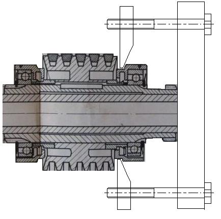

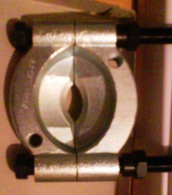

Post napisał: BYDGOST » 23 mar 2009, 19:34
Do takich celów służy ściągacz rozdzielający. Wygląda tak jak na zał. zdjęciu. Z tego co pamiętam to został kupiony w firmie NORMFEST. To co na zdjęciu to jest tylko część służąca do chwytania za pierścień zewnętrzny łożyska, " za promień". Do tego dochodzi jeszcze zwykły ściągacz z dwóch śrub wkręcanych w widoczne nagwintowane otwory.
ściągacz rozdzielający.JPG (51.44 KiB) Przejrzano 990 razy
pukury
Posty: 7902
Lokalizacja: kraków
#18
Post napisał: pukury » 23 mar 2009, 19:42
witam.
o czymś podobnym pisałem kol.
tylko że nie ma za co złapać .
gdyby w " realu " było tak ja na rys. - to ok!
ale niestety nie .
pozdrawiam .
Mane Tekel Fares

BYDGOST
Posty: 4257
Lokalizacja: Bydgoszcz
#20
Post napisał: BYDGOST » 23 mar 2009, 23:21
Z wykorzystaniem tego ściągacza powinno zejść bez problemu. Nie potrzeba dużego uskoku na średnicy żeby ściągacz nie ześliznął się, po to są śruby, które ściągają obie części ( na zdjęciu powyżej). Natomiast do ściągania z tulei trzeba użyć zestawu jak na poniższym rysunku.
