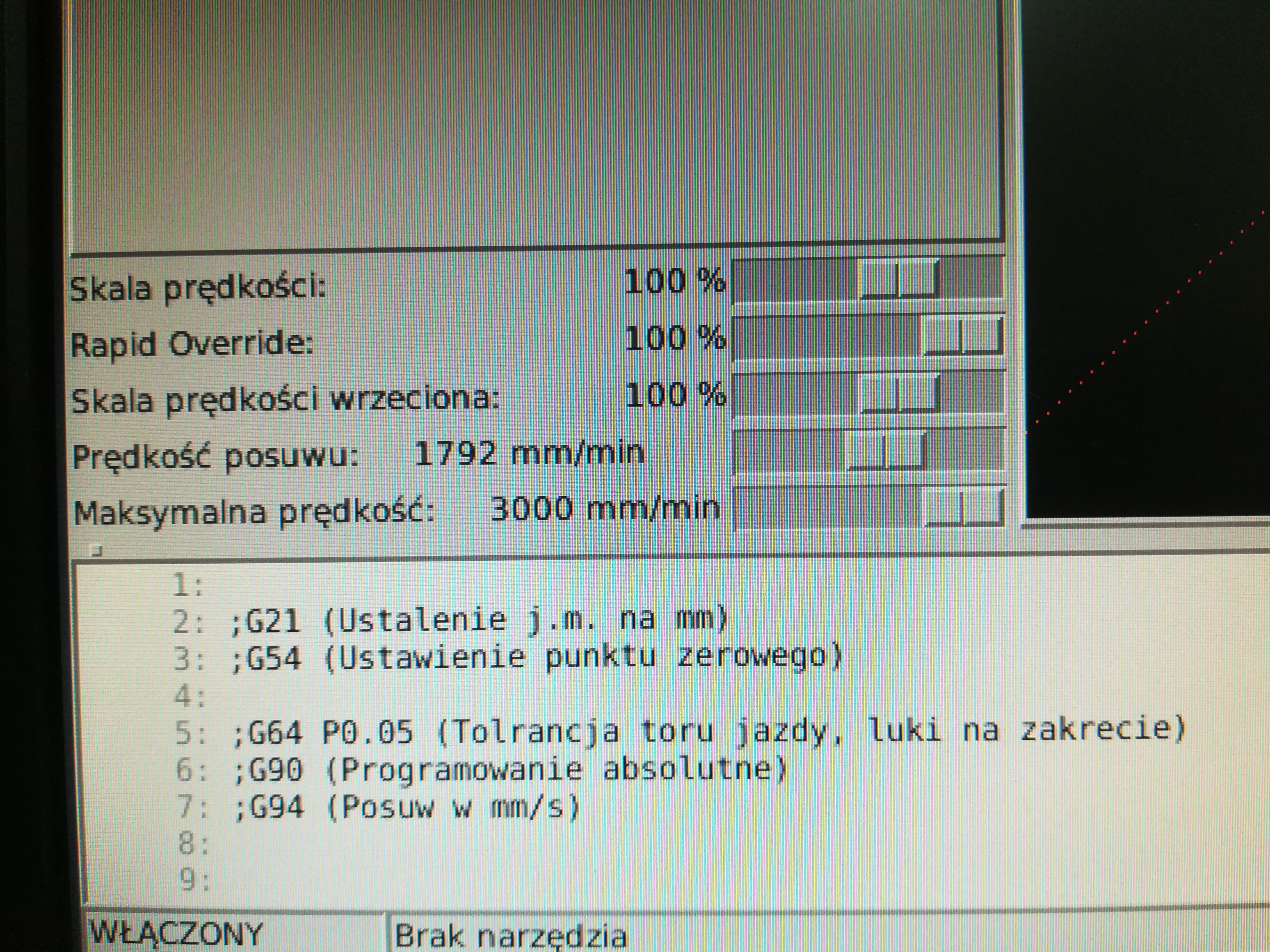

Witam kolegów. Proszę o pomoc.
Na zdjęciu widać pięć suwaków w LinuxCNC 2.7.11, dolny suwak "Maksymalna prędkość" za co on jest odpowiedzialny? Czy można się pozbyć?

Post napisał: zacharius » 23 paź 2017, 11:49
odpowiedzialny np za szybkość przejazdu G00 - pozycjonowanie maszyny.
na dodatek jeśli w kodzie będzie szybkość np 5000 a ten suwak będzie na 3000 to szybciej niż te 3000 nie pojedzie

Post napisał: wladi » 23 paź 2017, 12:23
Dziękuje za odpowiedz. W swoich programach nie stosuję przejazdów na G00, czy takim razie jest możliwość usunięcia tego suwaka?

Post napisał: zacharius » 23 paź 2017, 15:26
wladi pisze: W swoich programach nie stosuję przejazdów na G00
:shock: jak to nie? zaczyna prace od razu w materiale czy co?
G00 to kazde pozycjonowanie maszyny ktore odbywa sie "w powietrzu"
nawet najazd z pozycji home do miejsca frezowania.
czy mozna usunac to nie wiem. pewnie tak ale trzeba sie znac pewnie na programowaniu

Post napisał: wladi » 23 paź 2017, 20:31
Do szybkich przejazdów zawsze używam G0, trochę zmyliło mnie to G00, tak czy inaczej suwak jest potrzebny, nie wiem dlaczego chciałem się go pozbyć :shock:
Mam jednak pytanie gdzie można zmienić jego wartość na mniejszą bo po starcie jest maksymalna. Pozostałe suwaki można zmienić w pliku ini w sekcji [DISPLAY], ale ten nie wiem gdzie?

Post napisał: zacharius » 23 paź 2017, 20:59
jest w pliku ini. jak sie nie myle w dziale [TRAJ]
default_velocity to domyslna i max_linear_velocity maksymalna

Post napisał: wladi » 24 paź 2017, 20:29
Niestety nie działa, ale tragedii nie ma, można zmienić w razie potrzeby klawiszami albo myszką. Pozdrawiam
