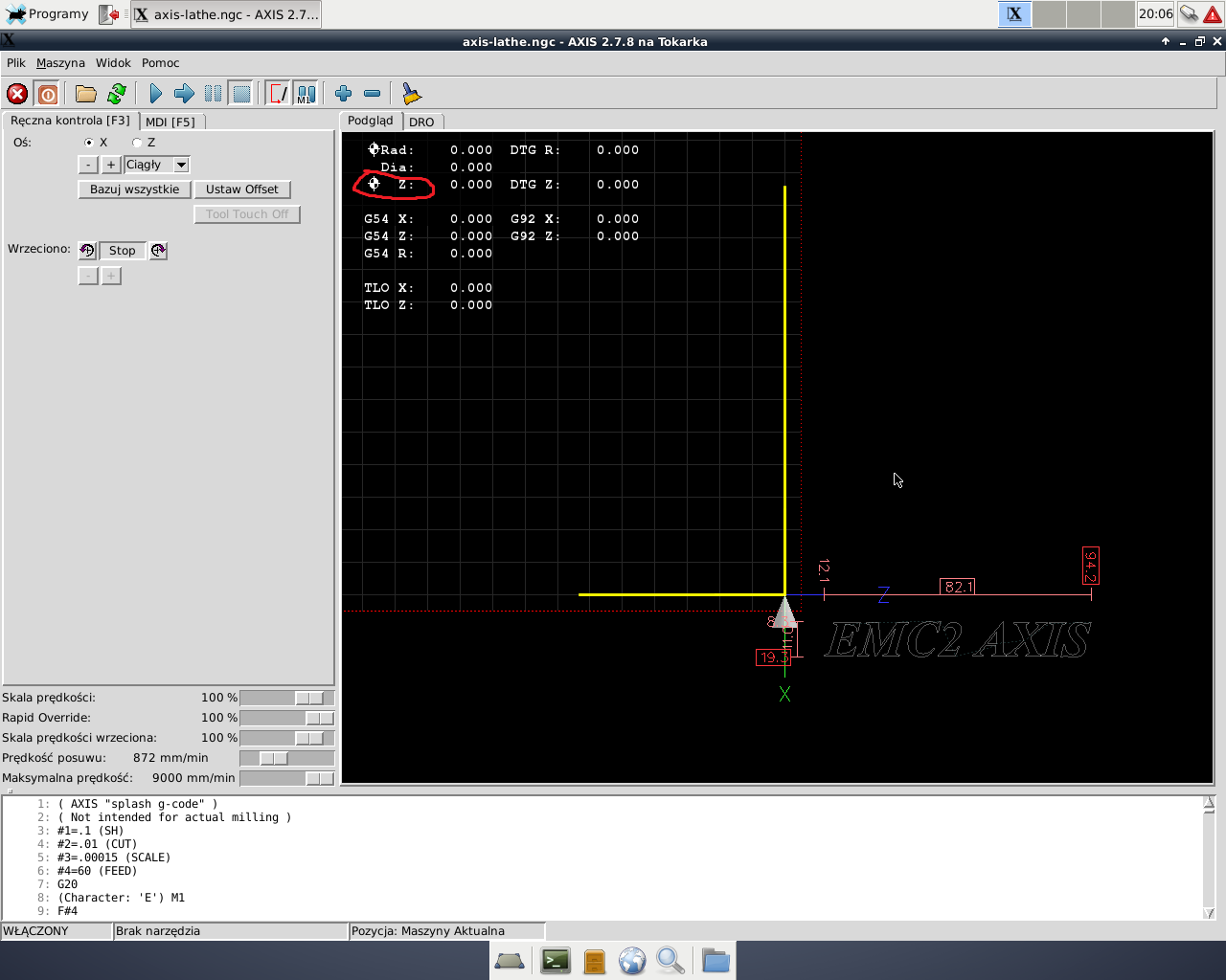

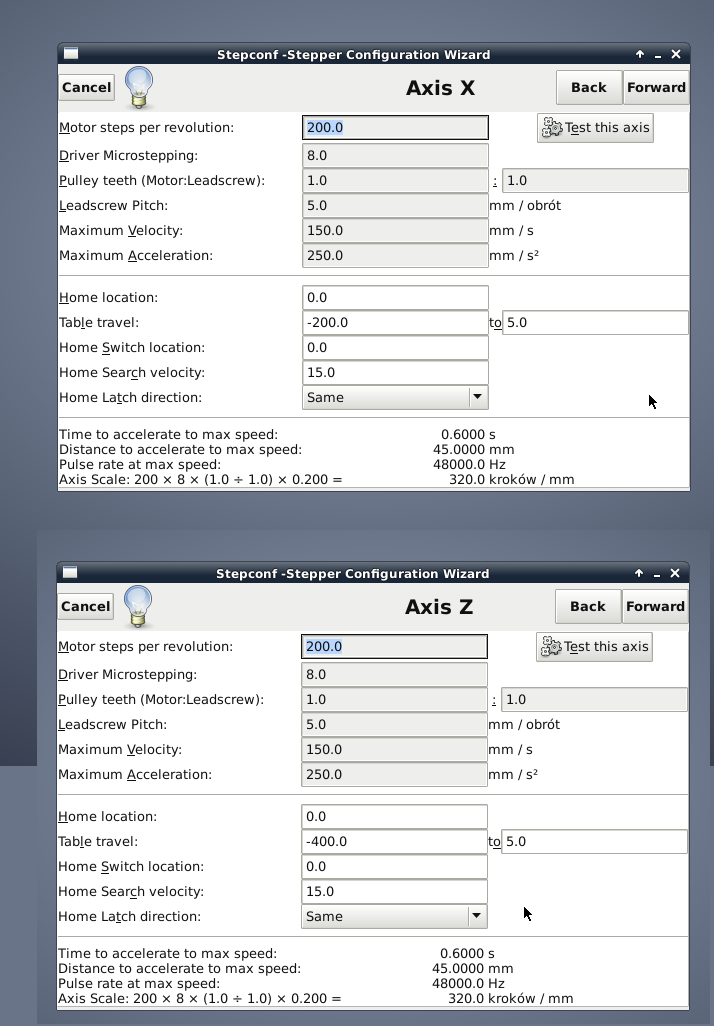

Posiadam małą tokarkę cnc własnej konstrukcji o polu X: 0-200mm, Z: 0-300mm. Z linuxCnc dopiero zaczynam więc wybaczcie pytanie laika. Na dzień dzisiejszy mam problem z bazowaniem a dokładniej nie wiem dlaczego i czy tak się ma zachowywać jak się zachowuje. Poczytałem trochę forum i ustawiłem w stepwizard takie parametry:
Myślałem że maszyna bez względu na to gdzie znajduje się mój "nóż tokarski" (czyli ta szara strzałka w linuxcnc) powinien zacząć jechać w kierunku 0,0 (tzn, punkt jak najbliżej konika, i z imakiem odsuniętym jak najdalej od osi toczenia) aż do momentu kiedy zadziała krańcówka X i Z. A tak się nie dzieje.
Po włączeniu programu szara strzałka stoi w pozycji 0,0. Chcę zbazować klikam- "bazuj wszystkie". Wtedy strzałka przesuwa mi się z pozycji 0,0 w lewo tak jak zaznaczyła ścieżka na zdjęciu poniżej. Gdy wciskam krańcówkę home Z strzałka wraca (a w zasadzie pojawia się) do pozycji 0,0 i znów jedzie w lewo. To samo jest z osią X. Przy każdej osi muszę 2 razy klikać w krańcówkę home.
W prawdzie znalazłem filmik (min:4,20):
Gdzie gość 2 razy klika w krańcówkę ale pytanie dlaczego i po co tak??
Czy ktoś mi wytłumaczy czy coś robię źle ?? Dlaczego strzałka nie jedzie do pozycji 0,0 tylko w drugą stronę?

Post napisał: Darki » 26 sty 2017, 09:30
Bolo0401 pisze:Posiadam małą tokarkę cnc własnej konstrukcji o polu X: 0-200mm, Z: 0-300mm.
Masz zakres w osi z 0-300mm a nie 0-400 tak jak wpisałeś... Na początku pozmniejszaj sobie zakresy żeby zobaczyć jak to chodzi...
Spróbuj zmieńić kierunki osi X,Z (zaznacz krzaczkiem) w konfiguracji portu LPT wtedy powinno ci pojechać w drugą stronę
