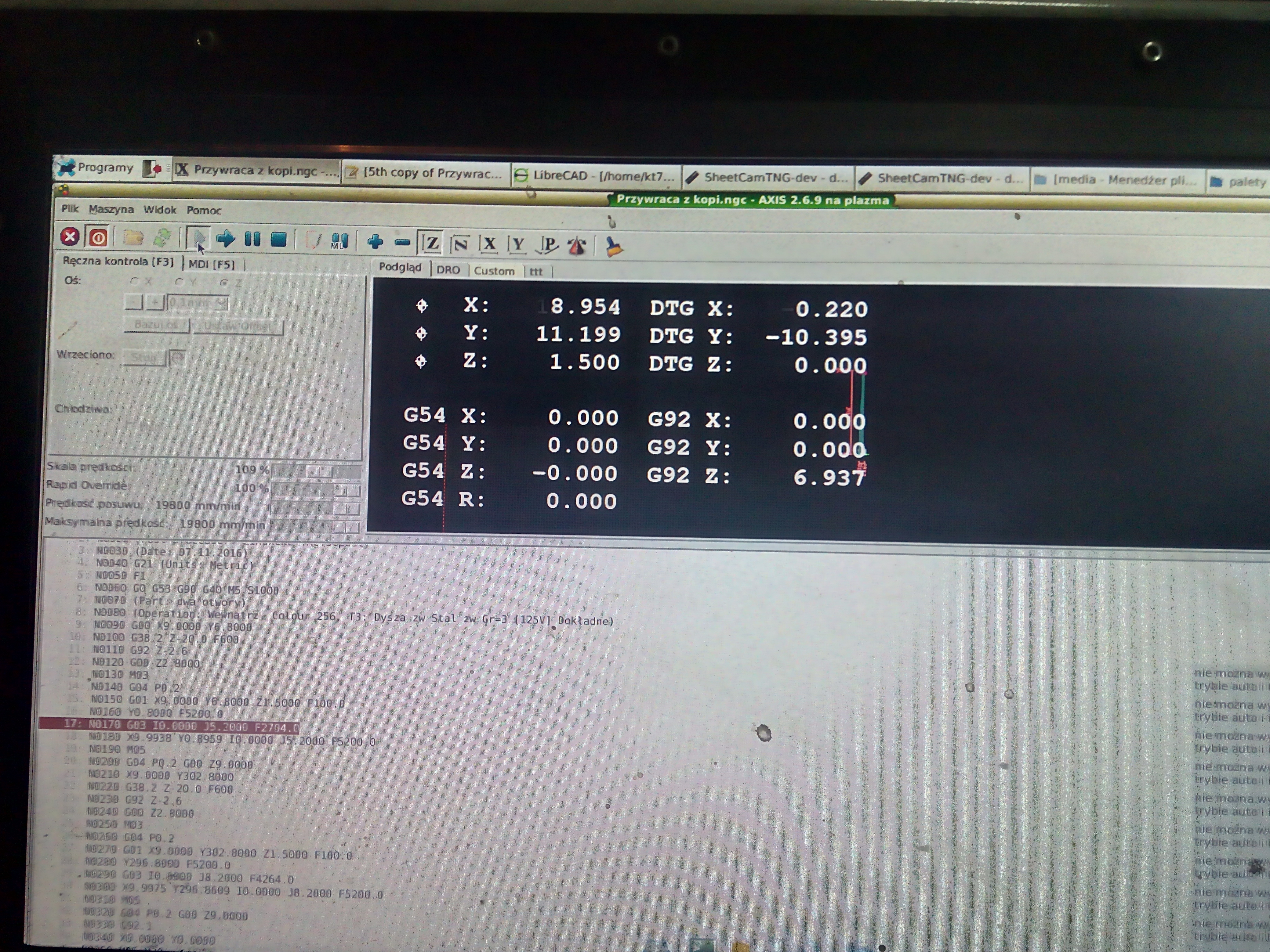

Witam !! Mam wypalarkę plazmową od firmy kt7cnc. Wypalam na niej otwory w profilach.
Problem polega na tym , że z każdym przejazdem wartość G 92 dla osi Z z każdym przejazdem rośnie o kilka milimetrów co po wykonaniu programu skutkuje tym , że o ś z jest sukcesywnie o tą wartość powiększana ale tylko w programie ( fizycznie jest na tej samej wysokości).
Dam radę to jakoś wyłączyć ? Czy jak to obejść ? W tej chwili radzę sobie zerowaniem systemu współrzędnych G92.
Z góry dzięki za pomoc !

Ta wypalarka działa na LinixCNC ?

Post napisał: Tomasz_K » 16 lis 2016, 22:13
Tak z ciekawości zapodaj jakieś zdjęcie panelu.
Pokaż też fragment kodu z G92.
Tomasz
PS.
Ale z odpalonym systemem, bo na wszystkich zdjęciach reklamowych panel jest wyłączony .

fenderix pisze:osi Z z każdym przejazdem rośnie o kilka milimetrów co po wykonaniu programu skutkuje tym , że o ś z jest sukcesywnie o tą wartość powiększana ale tylko w programie ( fizycznie jest na tej samej wysokości).
Co jest problemem? Napisałeś co się dzieje ale ni co chciałbyś osiągnąć ...
Program działa teraz tak:
Najazd
Szuka blachy
Sygnał -jest blacha
Zapisz Z jako -2.6
Palenie
Odjazd
Najazd na nowy punkt
Brak odwołania g92
Szukanie blacy
Zapis Z-2,6
I tak w kolo
Potem na koniec odwołanie g92.1
Moze wystrarczy dodać odwołania g92.1 między przejazdami ...

Problemem jest fakt, że jak g92 urośnie powyżej 191 maszyna staje i muszę zerwać system współrzędnych g92
adam Fx
Posty: 5580
Lokalizacja: Gliwice
Post napisał: adam Fx » 17 lis 2016, 15:50
A no to np. Po za tym co napisałem czyli wstawianiem g92.1( to oczywiście powinien robić CAM za Ciebie) możesz też zmienić pole pracy w osi Z +- 999 w w .INI
