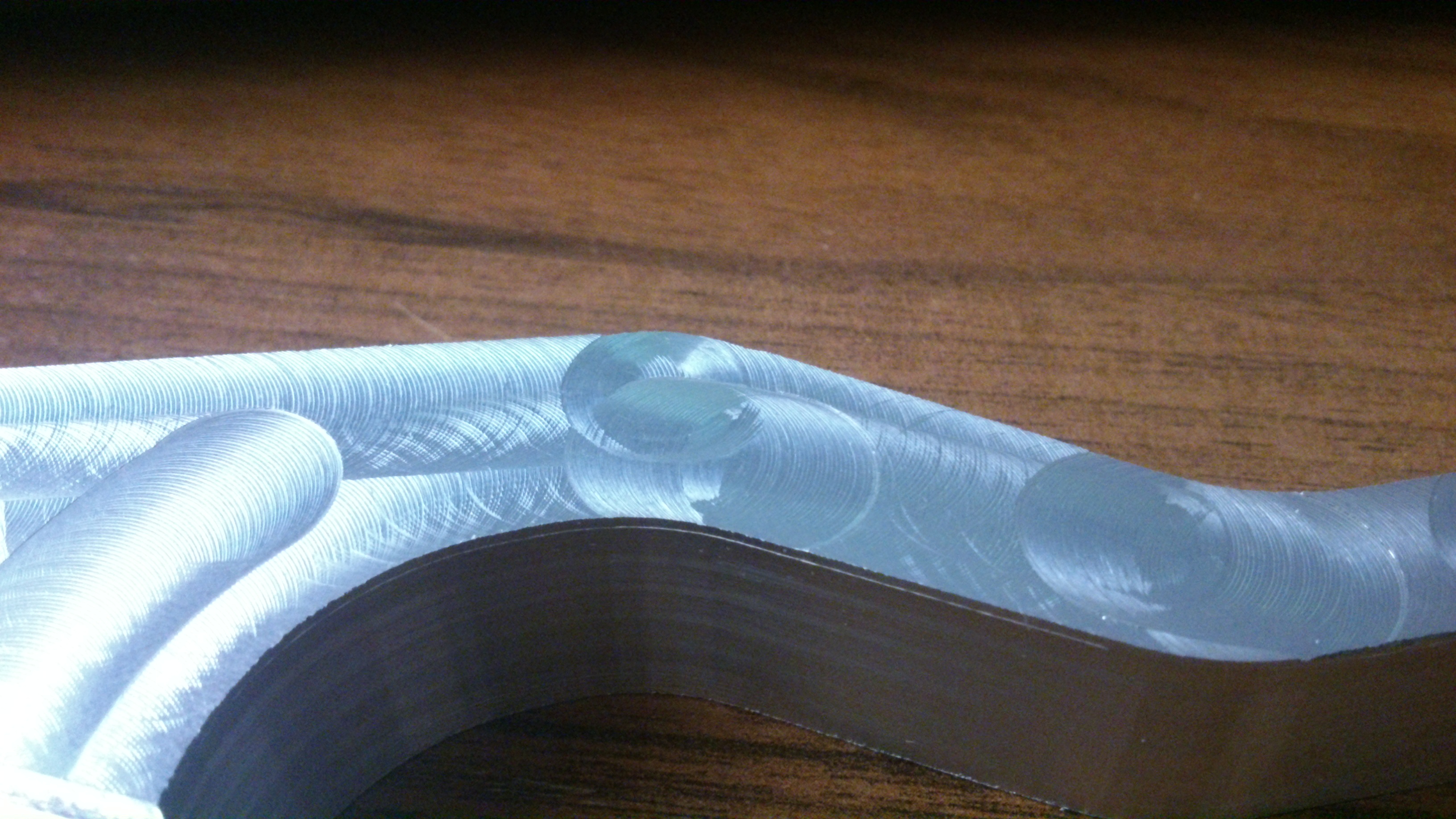

Mam taki nietypowy problem.
Podczas planowania powierzchni koncentrycznie do konturu detalu obrabiarka zamiast uzyskać gładką powierzchnie robi uskoki ok 0.08mm
Na początku myślałem ze to luzy na wrzecionie, ale dzisiaj chwyciłem palcami oś silnika Z
Nie ma problemu kiedy planuje liniowo,
X100.0 Y200.0
Kiedy dochodzi kod
X200.0 Y300 R100 wtedy idzie impuls na silnik i aż do momentu skończenia promienia jest opuszczona os. kiedy konczy promień znowy wskakuje na wysokość planowanej powierzchni.
Macie pojęcie o co chodzi ?
Dlaczego sterownik wysyła sygnał na oś Z skoro nie powinien ?
Załączam fragment programu i detalObrazek

Post napisał: kamar » 09 maja 2015, 20:14
Kod jest prawidłowy. Stawiam na nie wybraną płaszczyznę roboczą.
Wpisz na początku G17 i sprawdź.

Zapomniałem dodać. Wykonałem ok 20 sztuk jednym programem i zaczęło się sypać. jak by po rozgrzaniu maszyny. Bladego pojęcia nie mam dalej.

Trzymałem za oś silnika osi Z przy planowaniu i wykonuje obrót wiec jakiś sygnał idzie na silnik. Wiec ruch nie jest spowodowany luzami tylko cos ze sterowaniem
Kiedy zaczyna robić promień silnik wykonuje ruch przeciwnie do ruchu w skazówek a jak kończy promień wykonuje ruch zgodnie z ruchem wskazówek. według mnie wyglada to tak ze planuje na Z18.5 po czym schodzi na 18.42 po czym z powrotem wraca na Z18.5mm

A na ekranie oś Z zmienia wartosć ? BACKLASH na zetce czasami nie ma 8 setek wpisane ?

Myślałem o backlash ale odszedłem od tej myśli bo niby dlaczego miał by poruszać silnikiem bez odpowiedniego kodu w programie. Będzie miał coś w okolicach 0.08 wpisane.

harryD pisze: Myślisz ze może mieć coś w tym wspólnego ?
A cholera go wie, może zmianę z G1 na G2-3 traktować jak przejście przez zero. Mnie takie cyrki robił przy osi obrotowej.

Dobra sprawdzone.
Backlash na 0.0 i powierzchnia jak lusterko.
Problem rozwiązany. Dzięki Kamar, punkcik dla ciebie.
