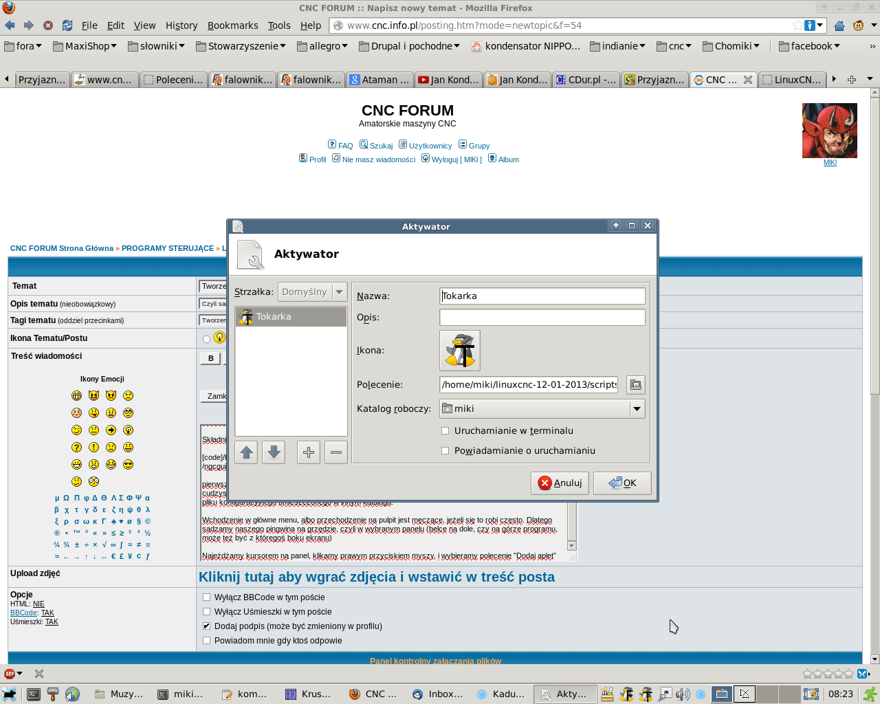

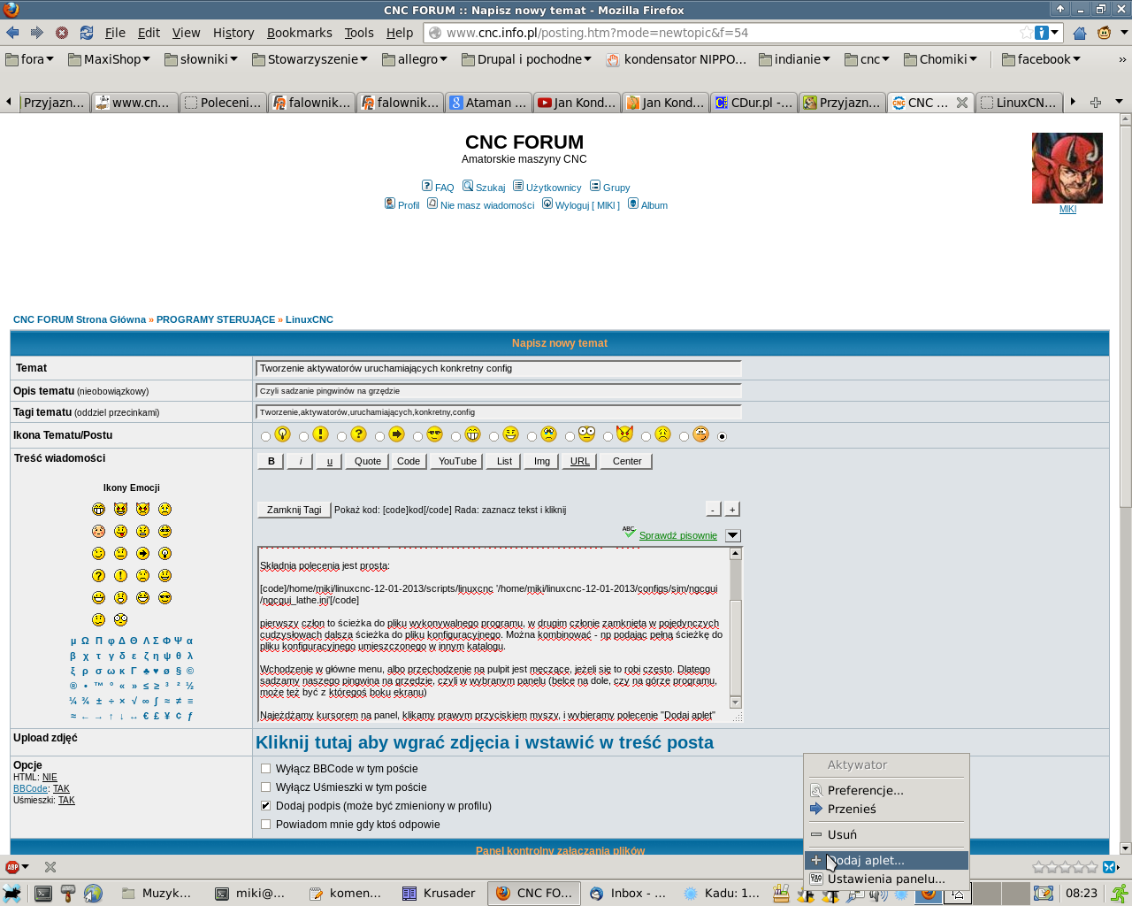

Wchodzenie w główne menu, albo przechodzenie na pulpit jest męczące, jeżeli się to robi często. Dlatego sadzamy naszego pingwina na grzędzie, czyli w wybranym panelu (belce na dole, czy na górze programu, może też być z któregoś boku ekranu)

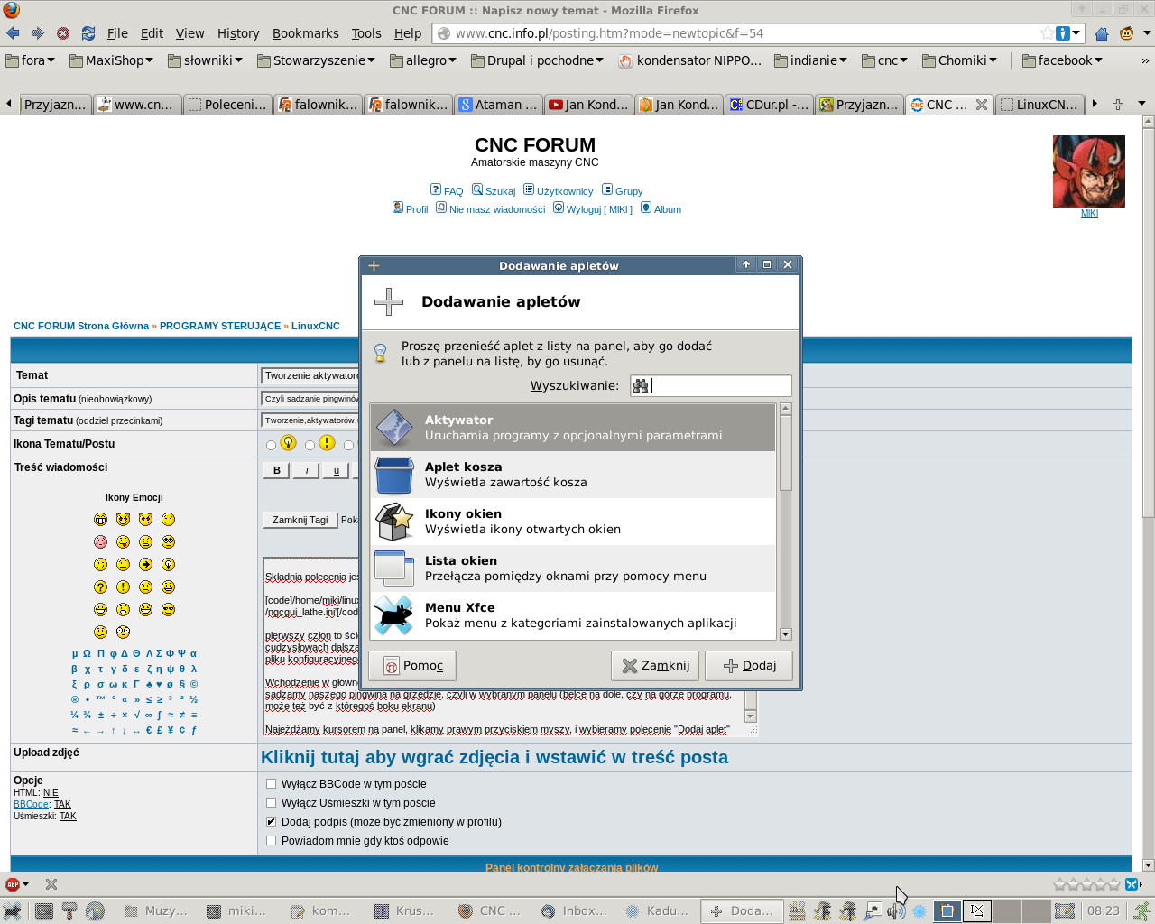

Najeżdżamy kursorem na panel, klikamy prawym przyciskiem myszy, i wybieramy polecenie "Dodaj aplet"
Potem wybieramy pierwszą pozycję "Aktywator"
Otwiera nam się okienko, w którym podajemy nazwę aktywowanego programu, czy konfiguracji programu, możemy opcjonalnie podać dłuższy opis. Wstawiamy polecenie uruchomienia (według podanych wcześniej wskazówek), możemy też wybrać dla tego polecenia odpowiednią ikonkę. Ja sobie utworzyłem warianty pingwina z literkami F i T symbolizującymi configi dla frezarki i tokarki.
Oczywiście - można również odpalić LinuxCNC z belki tradycyjnie - wystarczy pominąć część polecenia, zamkniętą w apostrofach, program wstanie z formularzem wyboru konfiguracji z listy.
