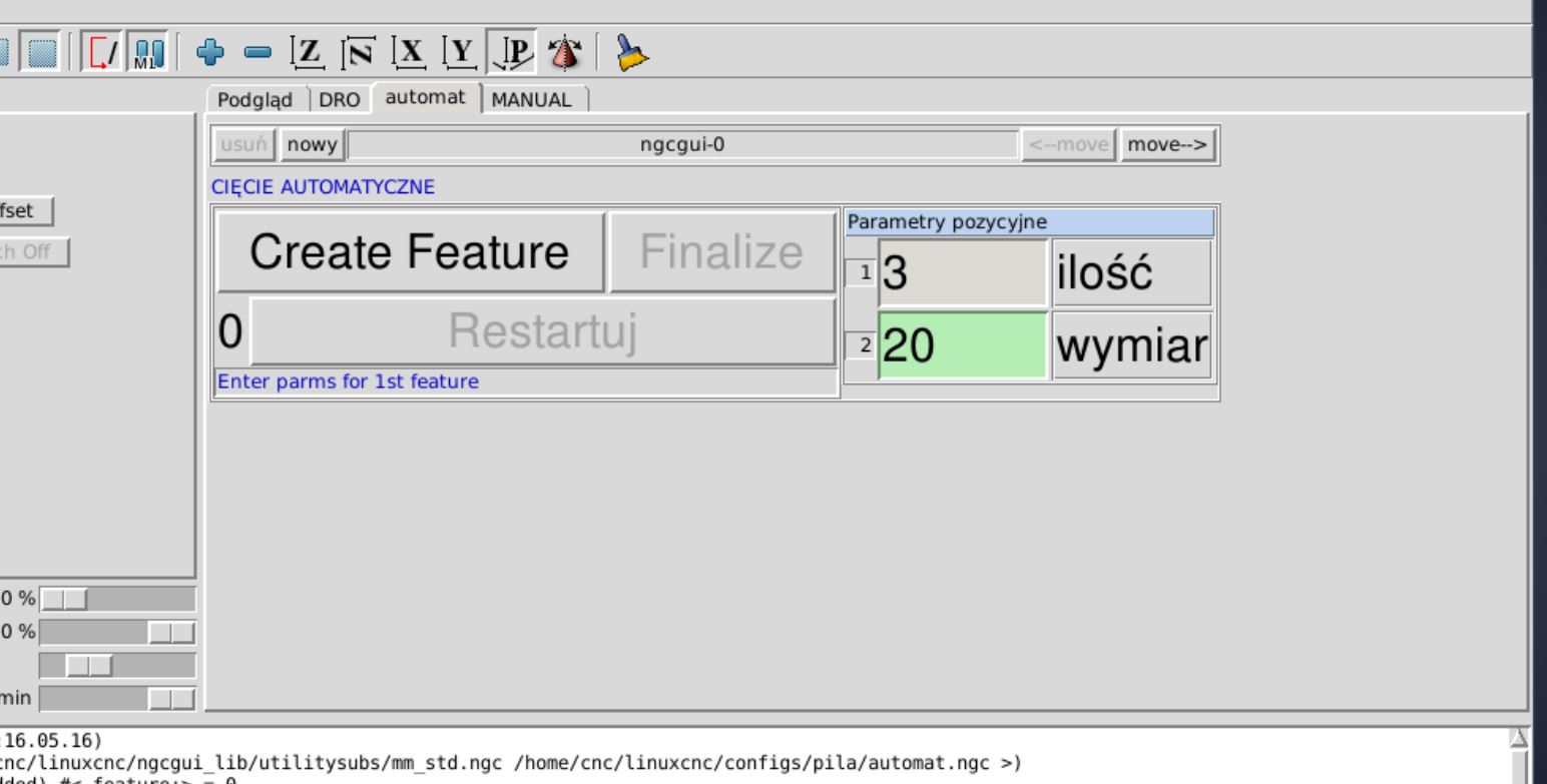

Tak zgrabnie poszło z krańcówką to może jeszcze zapytam :)
Jak wstawić klawiaturę numeryczną w takiego suba ?
