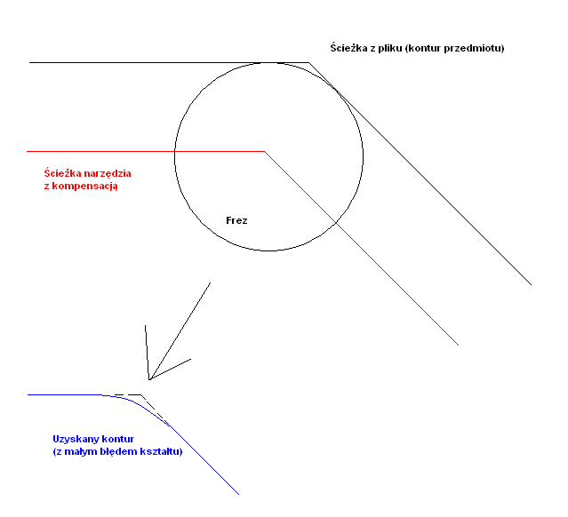

Czy zna ktoś sposób na poradzenie sobie z problemem jaki często pojawia się przy korzystaniu z kompensacji narzędzia, i brzmi:
Arc move in concave corner cannot be reached by the tool without gouging
To jest na tyle uciążliwe że prze 10 lat nie używałem kompensacji z ogóle.
Mogę sobie zmniejszać średnicę narzędzia do 0.1mm, a i tak wywala błąd.
Kody generuję za pomocą dxf2gcode.
Teraz znowu do tego siadałem, zainstalowałem nową wersję LinuxaCNC (choć nie najnowszą: 2.7).
Myślałem że przez tyle lat dodali nowe opcje do programu, ale widzę że w tej sprawie nic się nie zmieniło.
Zmienianie:
CENTER_ARC_RADIUS_TOLERANCE_INCH
CENTER_ARC_RADIUS_TOLERANCE_MM
na jakieś duże wartości też nic nie daje.
http://linuxcnc.org/docs/html/config/in ... gc-section
No więc w końcu pytam tutaj.
Zna ktoś sposób aby linuxCNC akceptował pliki gdzie korekcja narzędzia nie pozwala wejść w narożniki? A niech robi zaokrąglenie, byle odczytało i uruchomiło program.

Post napisał: atom1477 » 02 maja 2022, 13:50
Aaa, dopiero załapałem o co Ci chodziło z tym "przycinaniem". To przy ręcznym edytowaniu rysunku po poprzesuwaniu linii.
No to taka opcja zupełnie odpada. To dopiero jest zabieranie się od d**y strony.
Przy ponad 10-ciu tysiącach linii nie ma to sensu.
LinuxCNC takie przesuwanie umie zrobić sam (wraz z "przycinaniem" albo dodawaniem łuków (zależy czy kompensacja jest od wnętrza czy od zewnątrz konturu).
Jedyne co przeszkadza to to że nie jest w stanie zrobić mocnego przycięcia w momencie jak frez nie sięga narożnika. Mało już do tego brakuje, i może jest jakaś opcja do ustawienia w programie która to umożliwia.
Teoretycznie miało wystarczyć ustawienie dokładności, no ale jednak nie wystarczyło.

Post napisał: atom1477 » 02 maja 2022, 14:18
Może nieprecyzyjnie się wyraziłem.
Chodzi mi o przesuwanie ścieżek za pomocą G41/G42. Nie ważne czy narzędziami nowymi czy stępionymi.
Dokładności wielkich też nie potrzeba. No ale ruch narzędzia trzeba przesunąć o promień narzędzia. Jak ma promień 4mm no to o tyle muszę przesunąć (a czy to faktycznie jest 4.01 czy 3.98 to inna inszość).
I druga sprawa. Nie ja rysuję rysunek. Nie mogę więc przesunąć ścieżek na etapie rysowania.
Dostaję gotowy rysunek i dopiero z takim gotowym mogę coś działać.
Inkscape wydaje się dobry do tego (jako workaround na szybko).
Dzięki.
