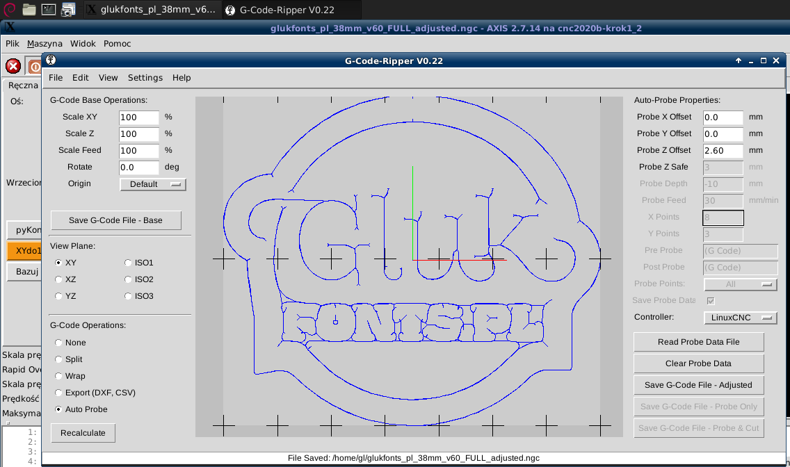

może niekoniecznie... zacząłem oglądać film próbując zrozumieć indonezyjski :), ale sama ikonka programu wydała się znajoma. Autorem jest Scorchworks - (napisał też F-Engrave - świetny skrypt do V-carve etc. którego używam), Tutaj jest manual https://www.scorchworks.com/Gcoderipper ... r_doc.html. Ja sam zaczynam testy

Twój problem powinien rozwiązać https://www.scorchworks.com/Gcoderipper ... l#download, interesujący Cię fragment manuala jest tutaj https://www.scorchworks.com/Gcoderipper ... html#probe
Jak zrozumiałem, ładujesz do programu g-kod do wykonania, wpisujesz parametry skanowania i dostajesz kod wynikowy, który najpierw skanuje materiał sondą, a po włożeniu narzędzia graweruje. Są też inne opcje.

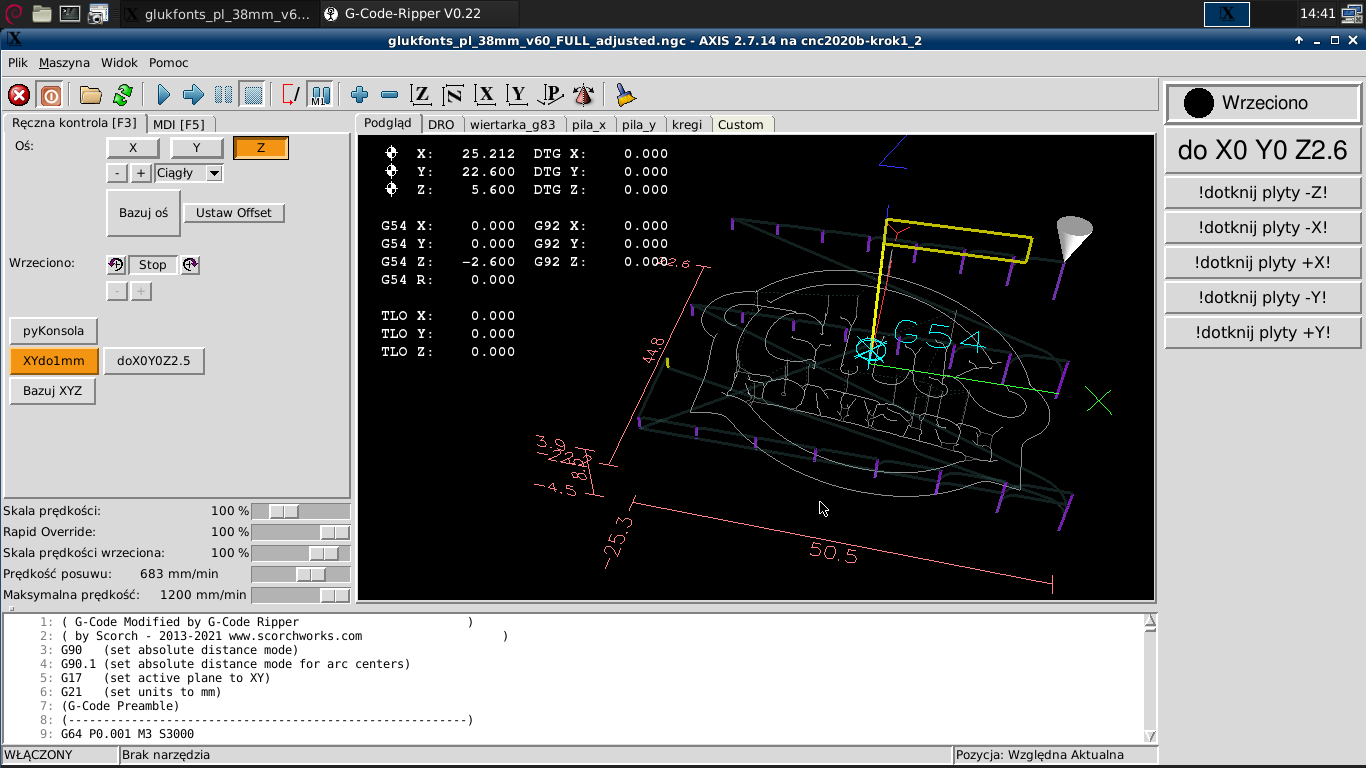

pierwsze rezultaty mapowania i modyfikacji g-code(na wygiętym kartonie :))
co najfajniejsze zmodyfikowany plik to V-carving, niestety skrypt nie czyta krzywych beziera G5
