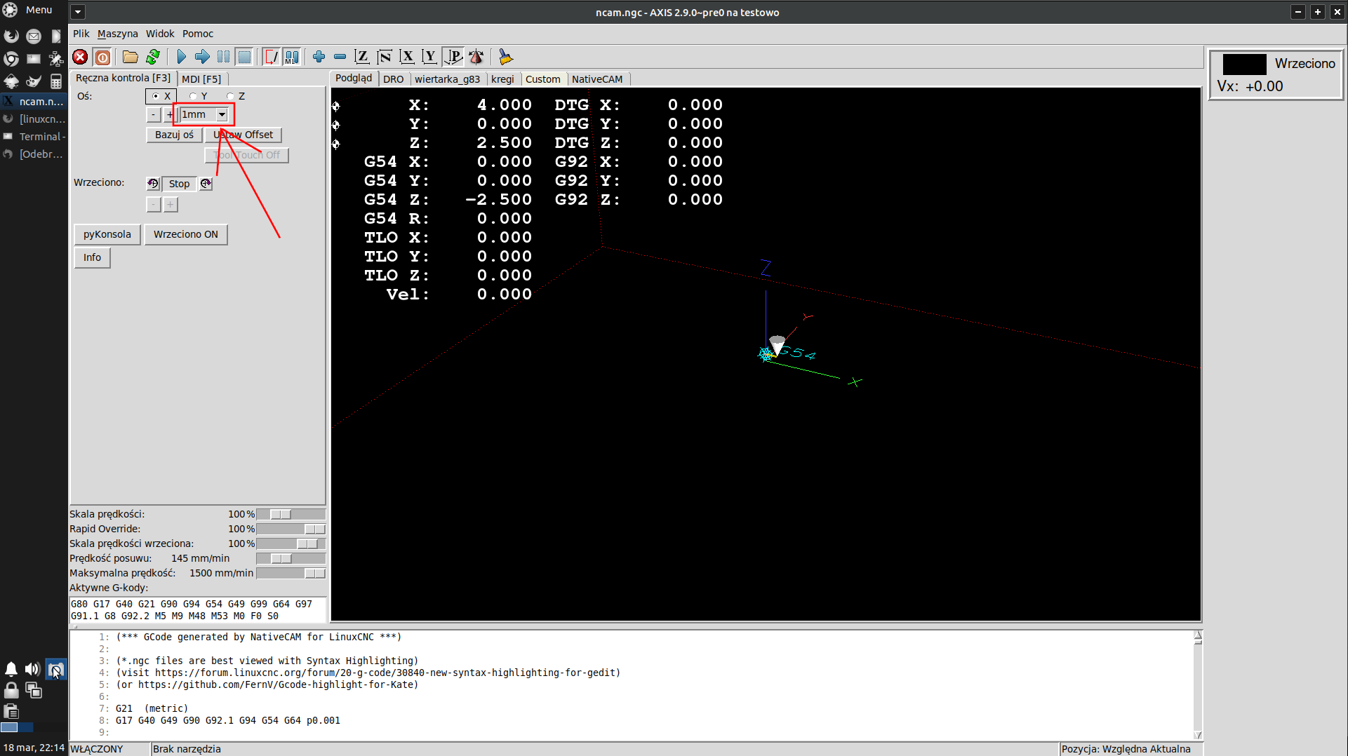

Witajcie pytanie mam takie
czy da się tryb "continous jog" ustawić/zaprogramować tak aby po dowolnym ręcznym przejeździe klawiszami strzałek oś zatrzymywała się na ustalonej stałej wartości co np.1mm najbliższej oczywiście ręcznego przesunięcia.
Takie kółko ręczne MPG ale na klawiszach strzałek.
gluk
Stały bywalec (min. 70)
Posty: 74
Rejestracja: 31 paź 2020, 10:59
Re: linuxcnc tryb ręczny modyfikacja
Post napisał: gluk » 18 mar 2021, 22:23
po lewej stronie okna masz menu wyboru "wybierz krok posuwu". Zmień "ciągły" na "1mm" i klawisze strzałek działają jak chciałeś.

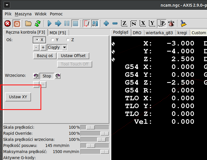

faktycznie niedokładnie przeczytałem pierwszy post. :?
nie wiem co dokładnie chcesz osiągnąć, takie zachowanie klawiszy strzałek jest pewnie możliwe (choćby przez mapowanie klawiszy albo w ostateczności edycję funkcji odpowiedzialnej w kodzie :lol: )
Przyszło mi do głowy inne rozwiązanie, może rozwiązujące twój problem - prosty skrypt w Pythonie, dodający przycisk "Ustaw XY" który w razie potrzeby po ruchu ciągłym przesuwa w osi X i Y do najbliższych pełnych mm (0.1mm lub innej dokładności)
skrypt zaokraglijXY.py trzeba umieścić w katalogu konfiguracyjnym linuxcnc/configs/nazwa_konfiguracji/ i w pliku nazwa_konfiguracji.ini w sekcji [DISPLAY] dodać USER_COMMAND_FILE=zaokraglijXY.py

Post napisał: gluk » 19 mar 2021, 12:03
logopeda pisze:
19 mar 2021, 11:50
Jeśli napisanie takiej edycji wchodziło by w grę to napisz proszę na priv chętnie zlecę takie coś w zależności od ceny.
Chyba jednak na dzień dzisiejszy przekracza to moje możliwości, ale jeśli coś mi "zaświta" to dam znać :D
Co do skryptu, jeśli będzie przydatny to dodam tylko że można zmieniać dokładność pozycji w skrypcie w linii 6:
dokl = 0
dokl=0 zaokrągla do jednostek całkowitych, dokl =1 do dziesiątych części jednostki itd.
oczywiście nie muszę chyba dodawać, że skrypt jest bardzo prosty (nie uwzględnia pewnie wielu sytuacji awaryjnych itp.) więc lepiej na początek używać go z pewną rezerwą ( z palcem na przycisku awaryjnym :) )
