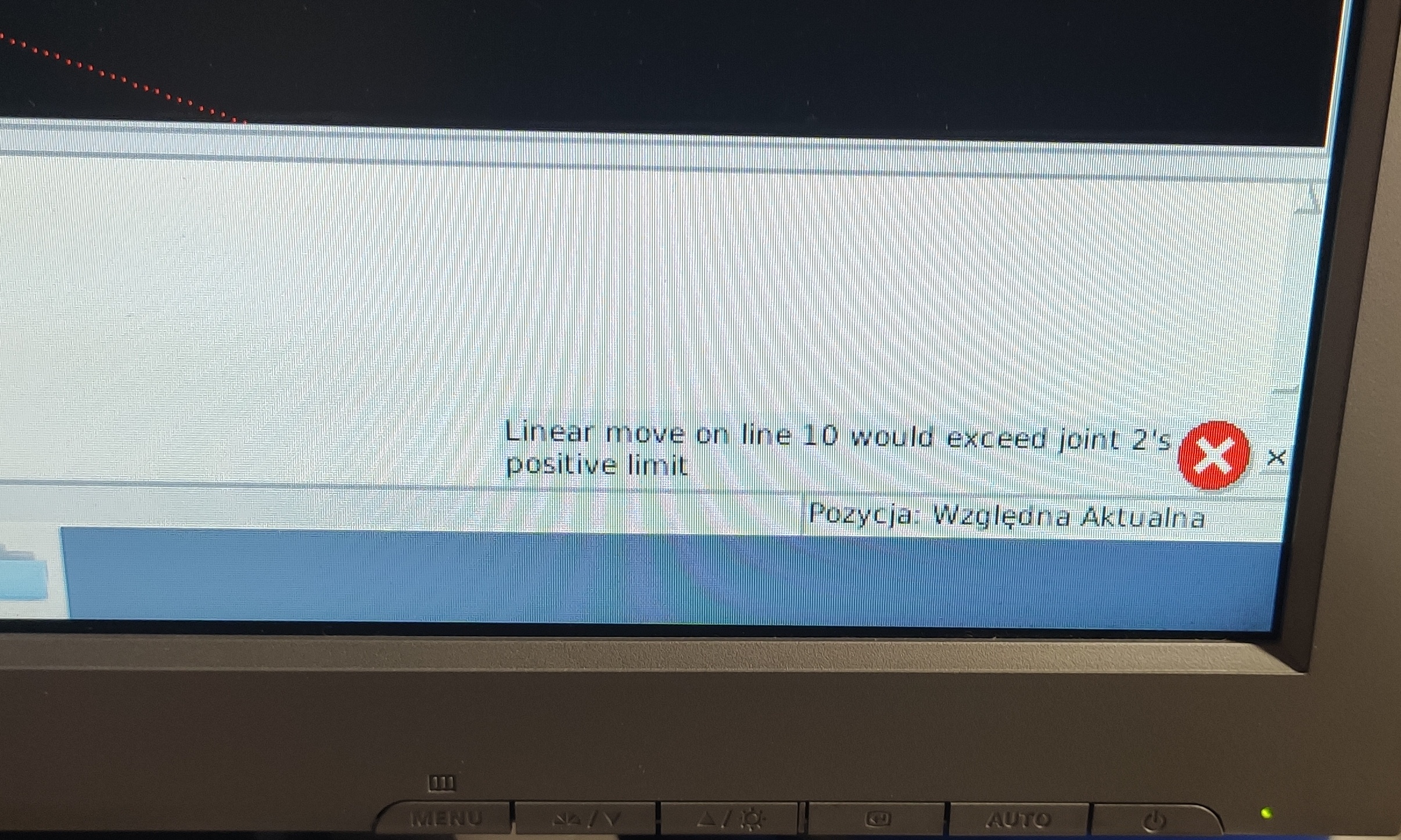

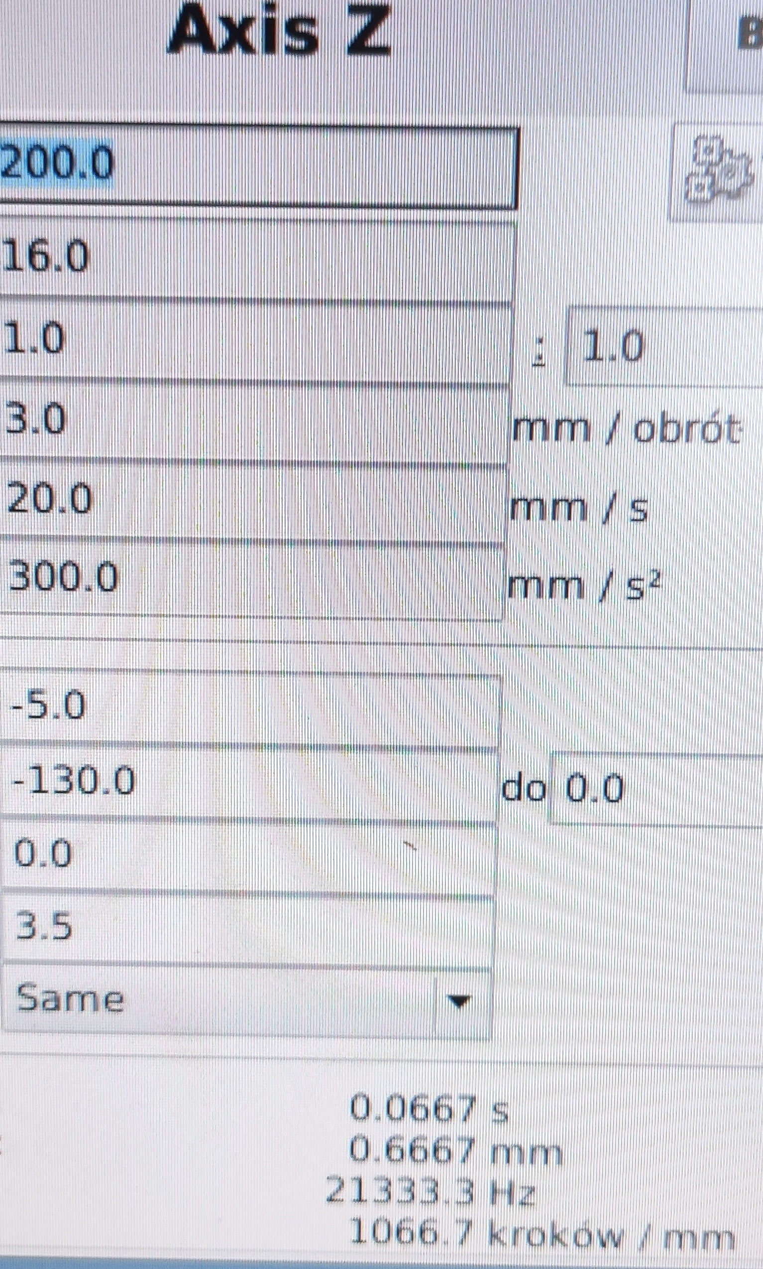

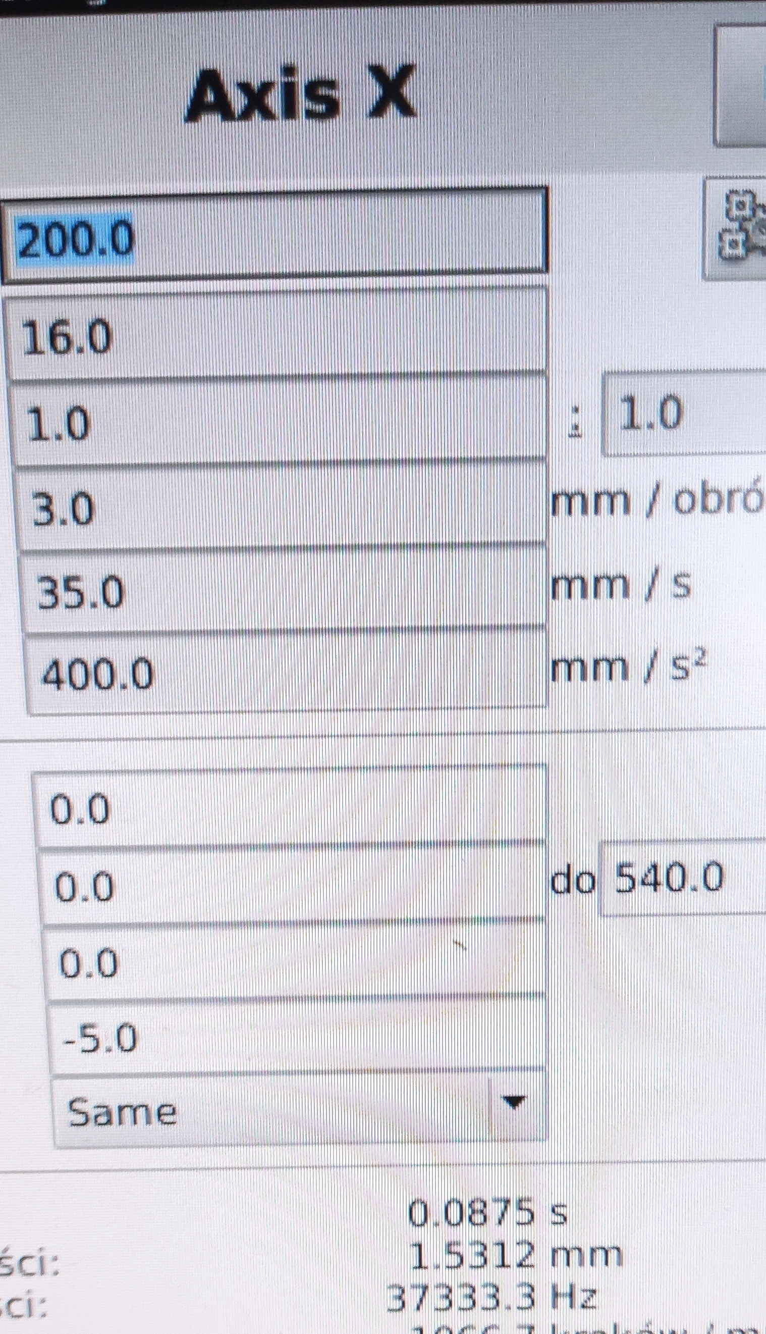

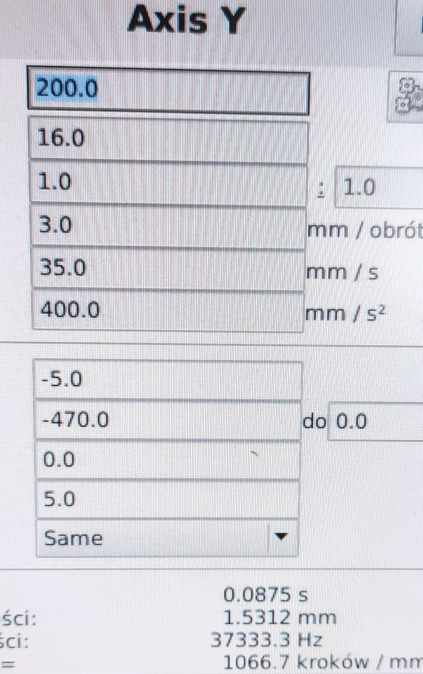

Witam. Po załadowaniu programu frezowaniu detalu i ukończeniu, po ponownym załadowaniu kolejnego detalu maszyna nie startuje i wyskakuje coś takiego. Obrazek Trzeba resetować linuxacnc, ponownie bazować by wystartowała. Tak mam ustawione osie. Obrazek Obrazek Obrazek Pozdrawiam.
Masz problem z soft limitami.
Przejrzyj dokładnie program, może po jego wykonaniu zostają jakieś offsety z którymi nie da się uruchomić od początku.
Po restarcie Linuxcnc offsety są ładowane domyślne.

Tylko po ponownym bazowaniu offsety pozostaje z poprzedniego detalu, i odrazy Idzie frezować na tą pozycję z ostatniego offsetu.
Problem jest pewnie w osi Z bo przy pierwszym wystartowaniu wchodzi że przekroczy limit, ale po akceptacji idzie bez problemu. Tylko gdzie jest problem w ustawieniach ;/

Lobker pisze: Tylko gdzie jest problem w ustawieniach ;/
Raczej w programie... ale bez programu ciężka zgadywać.
Może masz np. odjazd na pomiar narzędzia to też morze krzaczyć
