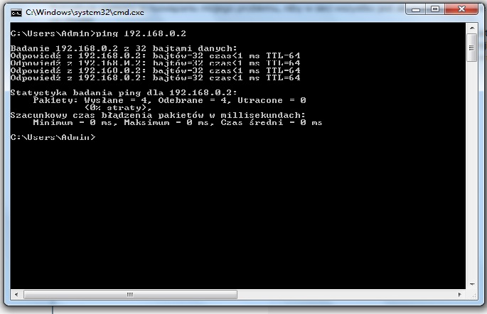

Potrzebuję pomocy w rozwiązaniu mojego problemu, niby w sieci wszystko jest ale ja sobie z tym nie radzę, opiszę o co chodzi:

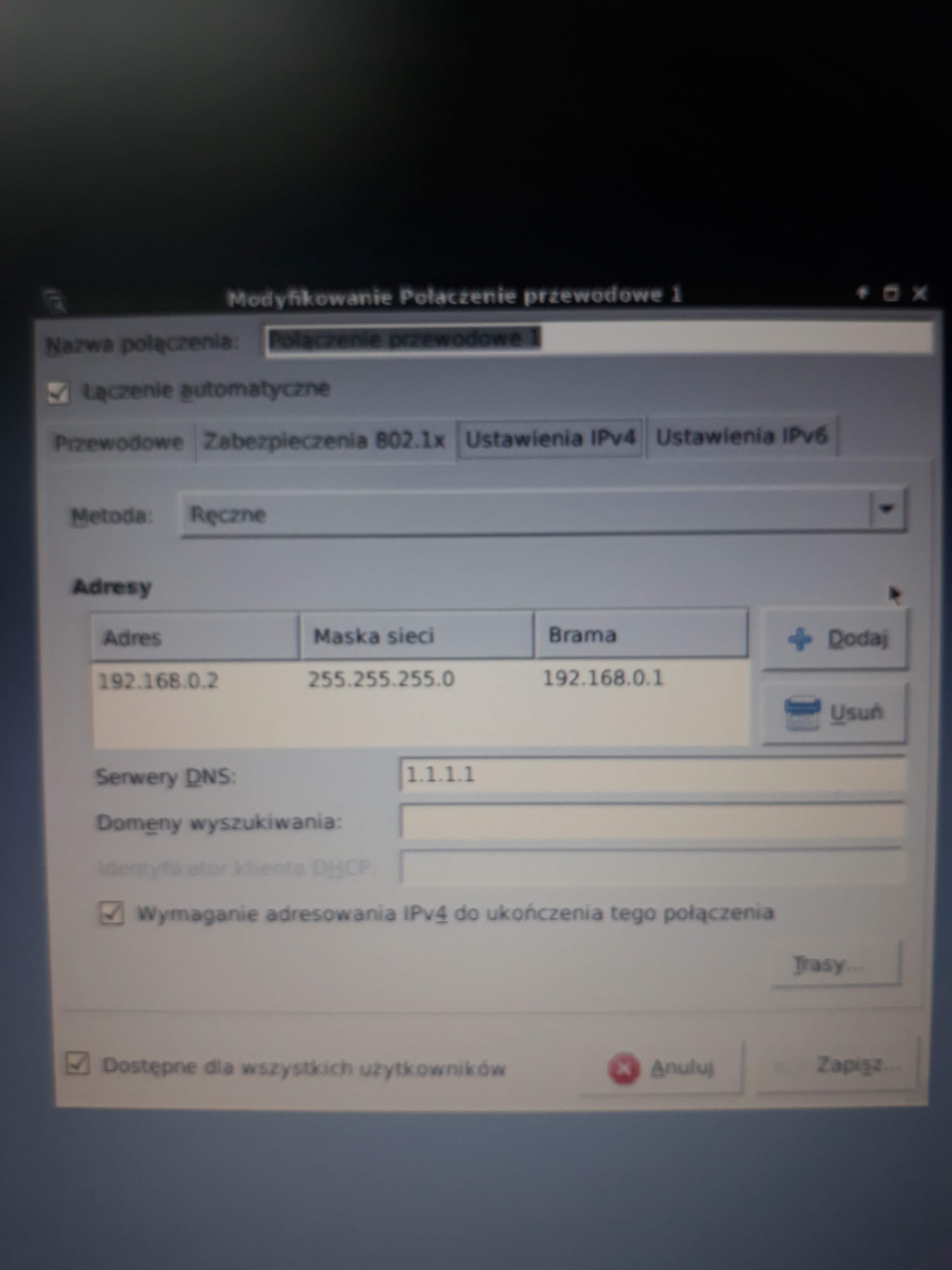

Wymyśliłem sobie że połączę kablem skrosowanym UTP, komputer z Win 7 na którym mam też dostęp do internetu poprzez kartę WiFi, z komputerem w mojej maszynce na której jest zainstalowany LinuxCNC w wersji 2.7.14.
Połączenie ma za zadanie ułatwić mi życie i mam mieć możliwość zapisania w wybranym folderze na maszynie CNC, wygenerowanego G-kodu z programu "Fusion 360".
Sieć na komputerze z Windowsem 7, mam skonfigurowaną jak niżej:
Na linuxie wygląda to tak:
Przy sprawdzeniu połączenia za pomocą komendy PING wygląda że sieć działa, pakiety są przesyłane, lub że mi się wydaje że jest ok.
PING Win7:
PING LinuxCNC:

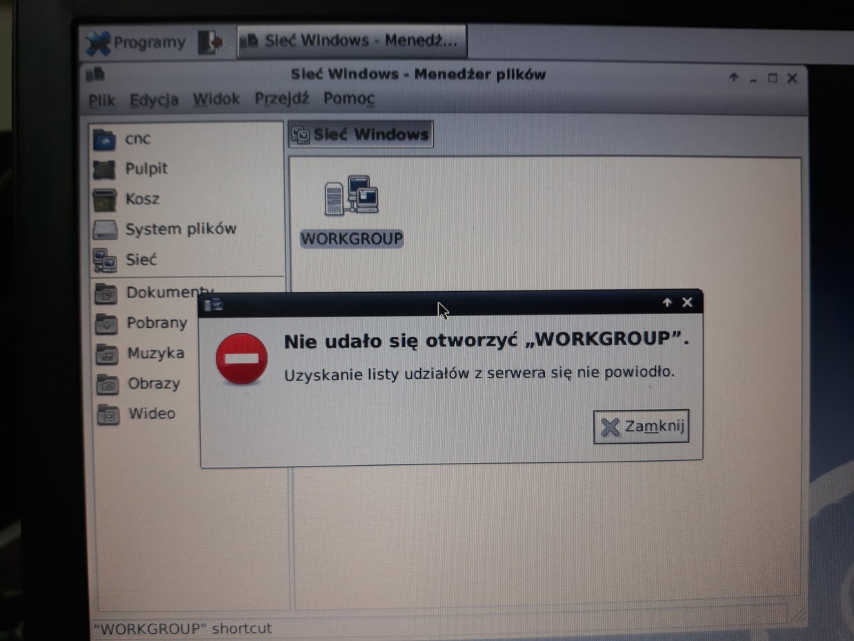

I teraz w Windowsie w zakładce sieć nie widzę komputera z Linuxem, natomiast w Linuxie w zakładce sieć jest ikonka Sieć Windows, w niej ikonka WORKGROUP, i po kliknięciu na nią pokazuje mi się taki komunikat:
Wiem że jeszcze powinienem na komputerze w maszynie udostępnić folder do którego będą zapisywane pliki, ale nie wiem jak to prawidłowo zrobić.

Najprościej zainstalować na komputerze z linuxem serwer FTP (np filezilla) I użyć go do przesylania

Za komunikację linuxa z windowsem odpowiada samba poszukaj skonfiguruj i powinno pozwolić na udostępnienie dysków (udziałów) linuxa dla windowsa. (U mnie działa ze switchem)

kolega pitsa podał rozwiązanie
samba na linuksie
samba na win 7
trzeba uaktywnić w opcjach dodaj programy na win 7
komputery się zobaczą i wtedy ustawiasz jak w zwykłej sieci
