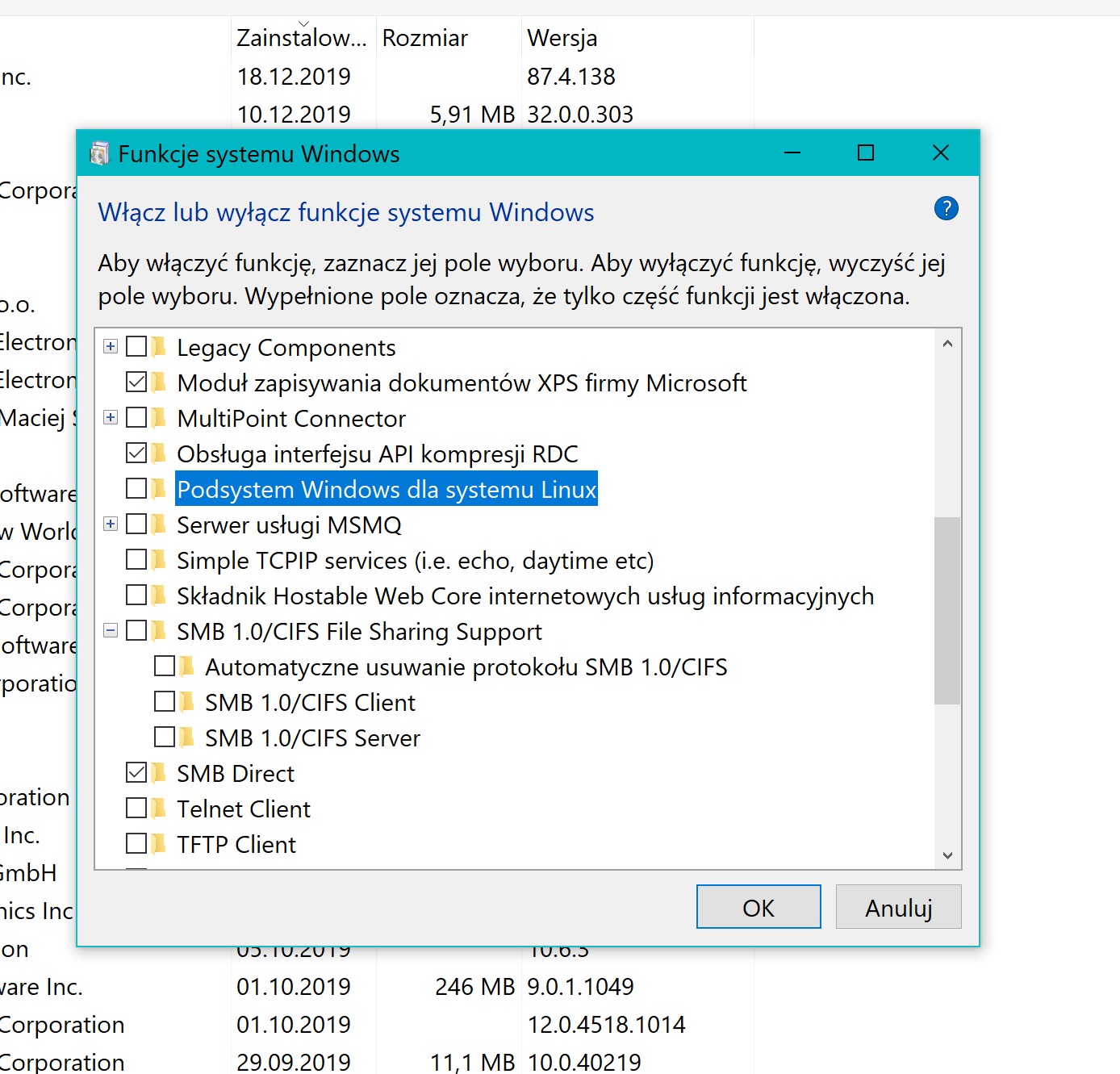

Potrzebuję pomocy w rozwiązaniu mojego problemu, niby w sieci wszystko jest ale ja sobie z tym nie radzę, opiszę o co chodzi:
Wymyśliłem sobie że połączę kablem skrosowanym UTP, komputer z Win 7 na którym mam też dostęp do internetu poprzez kartę WiFi, z komputerem w mojej maszynce na której jest zainstalowany LinuxCNC w wersji 2.7.14.
Połączenie ma za zadanie ułatwić mi życie i mam mieć możliwość zapisania w wybranym folderze na maszynie CNC, wygenerowanego G-kodu z programu "Fusion 360".
Sieć na komputerze z Windowsem 7, mam skonfigurowaną jak niżej:
Na linuxie wygląda to tak:
Przy sprawdzeniu połączenia za pomocą komendy PING wygląda że sieć działa, pakiety są przesyłane, lub że mi się wydaje że jest ok.
PING Win7:
PING LinuxCNC:
I teraz w Windowsie w zakładce sieć nie widzę komputera z Linuxem, natomiast w Linuxie w zakładce sieć jest ikonka Sieć Windows, w niej ikonka WORKGROUP, i po kliknięciu na nią pokazuje mi się taki komunikat:
Wiem że jeszcze powinienem na komputerze w maszynie udostępnić folder do którego będą zapisywane pliki, ale nie wiem jak to prawidłowo zrobić.

Windows ma popieprzoną obsługę sieci.
Przede wszystkim sieć trzeba ustawić na "domową" bo inaczej jest praktycznie zablokowana z powodu paranoi bezpieczeństwa. Poza tym chyba jeszcze trzeba gdzieś pozwolić na cośtam, ale dokładnie nie pamiętam. Do tego na każdej wersji Windows jest inaczej. Więcej nie pomogę.

Za komunikację linuxa z windowsem odpowiada samba poszukaj skonfiguruj i powinno pozwolić na udostępnienie dysków (udziałów) linuxa dla windowsa. (U mnie działa ze switchem)

kolega pitsa podał rozwiązanie
samba na linuksie
samba na win 7
trzeba uaktywnić w opcjach dodaj programy na win 7
komputery się zobaczą i wtedy ustawiasz jak w zwykłej sieci
samba na linuksie
samba na win 7

A po co? To jest serwer plików i drukarek jest potrzebna na linuxie aby udostępnić pliki tego systemu dla sieci windows.

Re: Połączenie Win 7 i LinuxCNC
po co ? po co?
a ja wiem po co ?
wiem że jak włączysz sambę to po prostu działa np po restarcie windozy lub linuksa
to że to do drukarek nie ma znaczenia - robi w systemie coś co pozwala na bezproblemowe dzielenie folderów
zresztą spójrz :
jak widać win robi sobie wejście przez porty do swojego systemu i gra muzyka
niżej jest samba - dla niepoznaki nazwana SMB
zresztą chyba nie będziemy się sprzeczać co zrobić
autor dostaje różne rozwiązania jak zadziała któreś to jest ok
a ja wiem po co ?
zresztą spójrz :

Tak jak zadziała to będzie GIT.
Zastanawiam się dlaczego pisałeś żeby Sambę instalować na win?
Korzystam z tego rozwiązania na win 2000, XP, Vista, i Win7 i w żadnym wypadku nie instalowałem Samby na systemie Windows.
Samba natomiast powinna być zainstalowana na Linux bo to jest po prostu serwer plików dla tego systemu i tutaj miałem serwery na:
Red Hat, Susee, ostatni Cent OX i obecnie jednostkę roboczą na Debian z której w tej chwili korzystam i za każdym razem sprawę załatwiał serwer Samba (fakt ostatnie instalacje linux'a konfigurował informatyk bo nie mam do tego już cierpliwości i serca) ale za każdym razem były to instalacje i ustawienia linux'a; na windowsie nic nie było instalowane. Ostatnio win7 narobił mi więcej kłopotów przy komunikacji z Win 2000 niż linuxem
