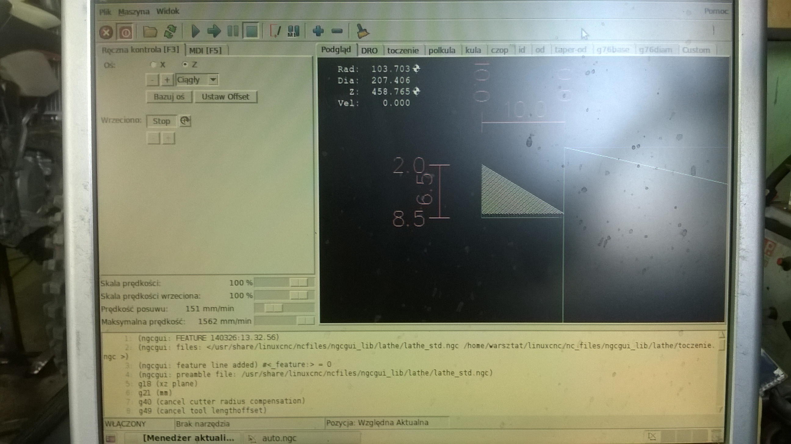

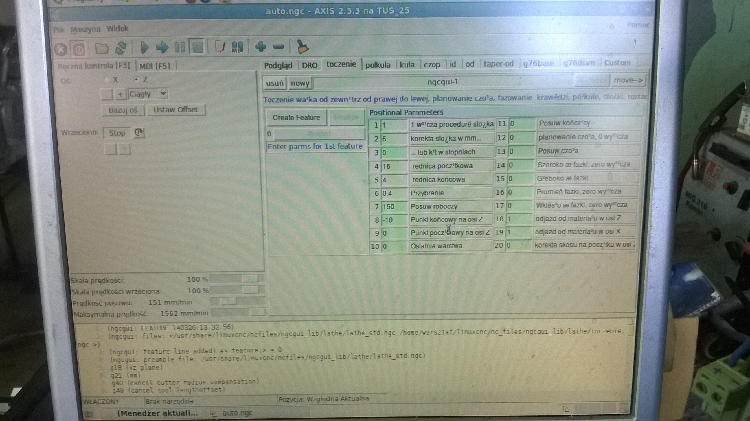

A u mnie dzieje się coś takiego,chce wytoczyć normalny stożek a jak widać na podglądzie Linuxcnc chce robić odwrotny :shock: .Próbowałem w korekcji stożka wpisywać z - ale bez zmian.Co jest nie tak :?: Dodam ze używam kobyłki już czas jakiś wszelkie toczenia czopów itp działają bez zarzutu.

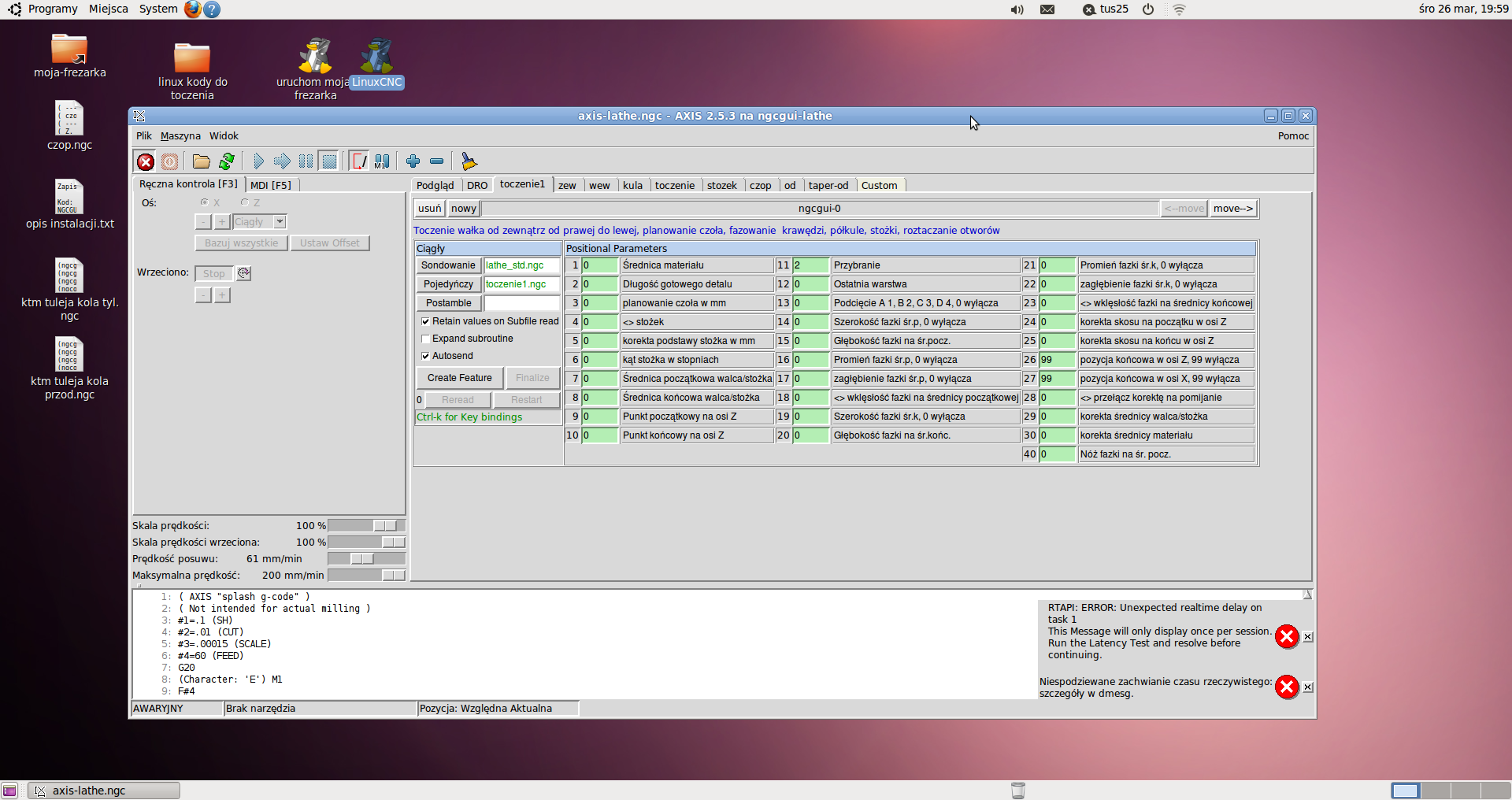

Jak widze to mam chyba jakąś starsza wersje kobyłki , próbuje zainstalować ta z tego tematu ale pokazuje się tylko cześć okienek do wpisywania danych:
Mam problem z umieszczeniem pliku ngcgui.tcl . Mianowicie nie mogę znaleźć /usr/lib/tcltk/linuxcnc . Gdzie ten katalog jest :?: :?:.Czy wlasnie dla tego nie ma wszystkich okienek :?:
[ Dodano: 2014-03-26, 17:26 ]
MlKl pisze:.
W załącznikach aktualne pliki toczenie.ngc i ngcgui.tcl - trzeba im zmienić nazwy i umieścić w odpowiednich katalogach na swoim dysku, toczenie.ngc w nc_files, ngcgui.tcl w /usr/lib/tcltk/linuxcnc. ]
Poczytałem cały temat i widzę ze nie przeskoczę (za głupi jestem) instalacji z kobyla ful wypas. Czy można prosić kolegę MIKI o w pełni działającą wersje mini (stożki) :roll:

kolego zamień średnica początkowa 4 średnica końcowa 16

enterzbigi pisze:kolego zamień średnica początkowa 4 średnica końcowa 16
Jak sam kolega MIKI przyznał w tej wersji stożek jest nie dopracowany i dlatego takie hece.
Zainstalowałem wersje Mini i jest dobrze :wink:
