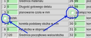

Witaj!
Proszę mi powiedzieć, jak się tu dostać NGTSGUY z takich elementów, jak na zdjęciu:

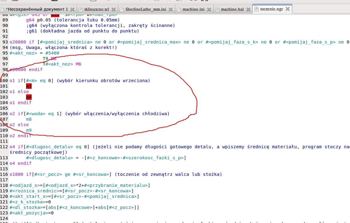

Post napisał: kamar » 07 mar 2013, 08:24
Przy definiowaniu zmiennych masz tak ?
#<woda> = #10 (=1 <> chlodzenie)
i w subie musisz mieć coś takiego:
o1 if [#<woda> eq 1]
m8
o1 endif

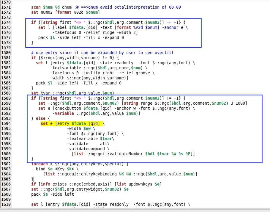

Post napisał: nkp2169 » 07 mar 2013, 08:37
kamar pisze:Przy definiowaniu zmiennych masz tak ?
m8
o1 endif
u mnie tak i jestem - ponieważ pliki brałem z waszego forum:
problem w tym że u mnie TCL nie rysuje checkboxy

Post napisał: MlKl » 07 mar 2013, 11:50
Nie zmieniłeś pliku ngcgui.tcl - niezależnie od tego, jakiej wersji używasz, i gdzie ona siedzi, ngcgui.tcl czytane jest z /usr a nie z katalogu domowego, w którym jest twoja wersja.
Dodatkowo - żeby działała procedura, którą próbujesz odpalić, musisz przed kompilacją LinuxCNC wprowadzić zmiany w źródłach - jest to w tym wątku dokładnie opisane. Standardowo NGCGUI ma ograniczenie do 30 zmiennych w procedurze. Ta ma ich prawie 50.

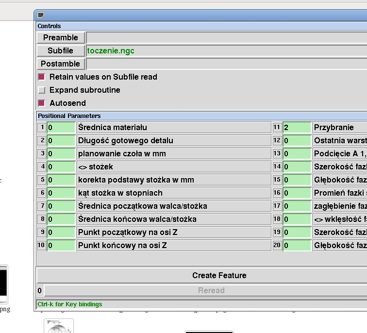

Post napisał: nkp2169 » 07 mar 2013, 16:50
Mi jak długo nie należą 60 parametrów.
Chciałem otrzymać tylko checkboxy.
U mnie Ubuntu 10.04, Linuxcnc 2.6.
Wypompowałem Wasz plik, zamienił im oryginalny.
W wyniku checkboxy nie pojawiły się :

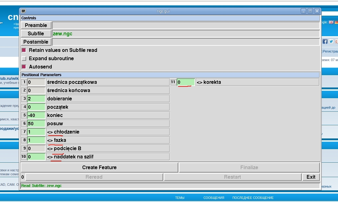

Post napisał: MlKl » 07 mar 2013, 17:27
Używasz NGCGUI spod LinuxCNC czy samego NGCGUI?
Ten screen mi wygląda na samo NGCGUI - a ono siedzi gdzie indziej. Plik jest taki sam, ale bez rozszerzenia.
