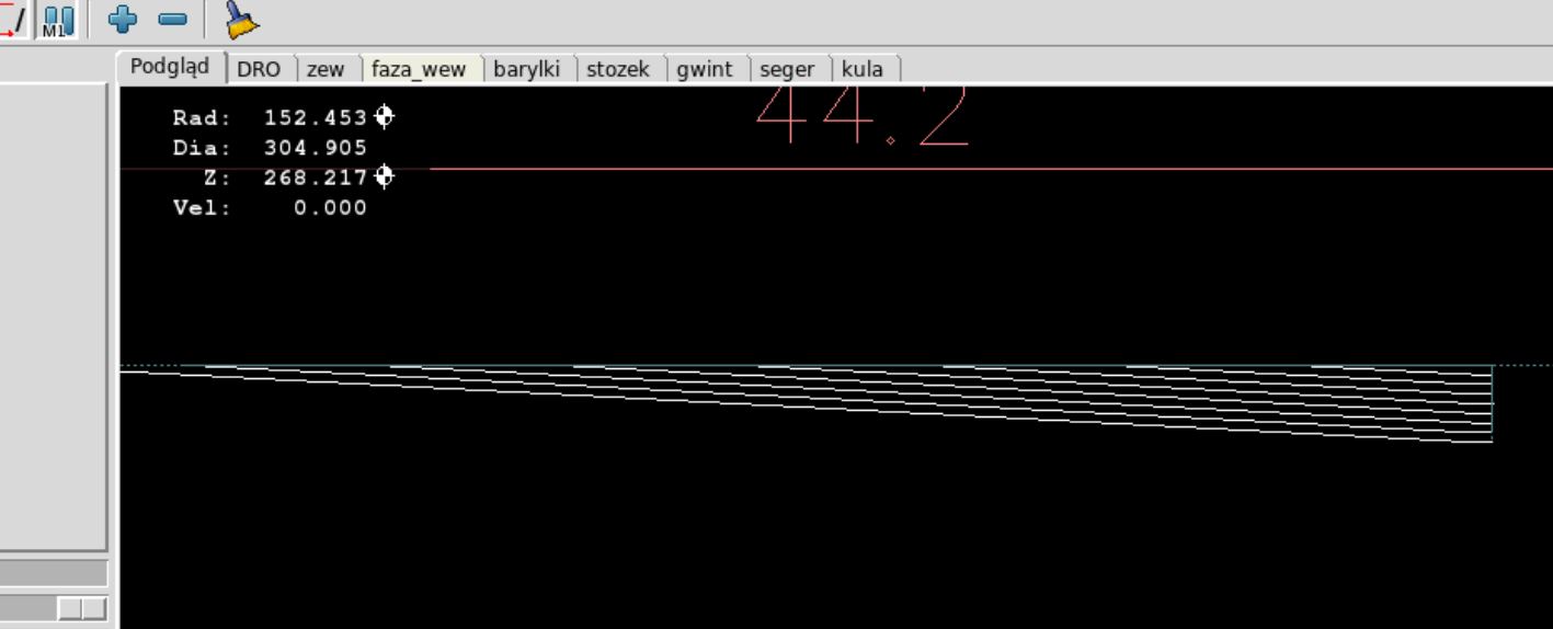

Re: Suby ngcgui
#323
Post napisał: senio » 12 maja 2025, 23:41
tuxcnc pisze:
10 maja 2025, 20:55
W miękkim materiale pewnie pójdzie, ale w twardym mogą być jaja...
Nóż inaczej bierze gruby wiór, a inaczej mikrony...
W stali poszło od strzała. Ostry nóż, dobrze dobrane obroty do posuwu, dobrane przybranie i wszystko się da zrobić.
Oczywiście ngcgiu i maszyna obłożona subami Kamara to największy atut LinuxCNC. Bez Cam-a 99% zadań wykonuje. Ten Sub z konfigurowanym +/- Z, kolejną brakującą lukę wypełnił. Jeszcze raz dzięki Kamar .

Re: Suby ngcgui
#324
Post napisał: kamar » 13 maja 2025, 05:29
senio pisze:
12 maja 2025, 23:41
Największym atutem LinuxCNC jest społeczność skora do dzielenia się.
Też mi ktoś podarował możliwość darmowego sterowania na te trzydzieści maszyn.
I jeśli mogę { choć w drobnym procencie} się odpłacić, to czemu nie.
A ta stała zetka to nie luka tylko Twój pech :) Suby , jak pamiętasz, powstawały na bieżąco,
modyfikowane na maszynach i w złym momencie pobrałeś.
