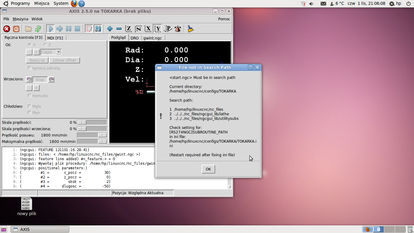

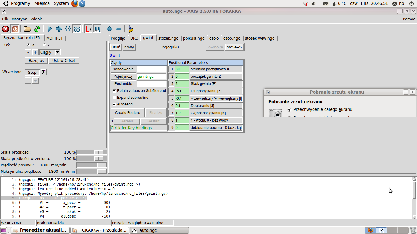

A tymczasem jeszcze problemy, bo pozmienialem plik ini, pojawily się zakladki ale tylko dwie się wyświetlają, pozostale też wyskakują ale coś w nich nie gra .
Oto mój plik ini:
[EMC]
MACHINE = TOKARKA
DEBUG = 0
[DISPLAY]
DISPLAY = axis
EDITOR = gedit
POSITION_OFFSET = RELATIVE
POSITION_FEEDBACK = ACTUAL
MAX_FEED_OVERRIDE = 1.2
INTRO_TIME = 5
PROGRAM_PREFIX = /home/hp/linuxcnc/nc_files
INCREMENTS = 5mm 1mm .5mm .1mm .05mm .01mm .005mm
LATHE = 1
# Note: TKPKG (one or more) specifies tcl/tk apps to embed in axis tab pages
TKPKG = Ngcgui 1.0
OPEN_FILE = auto.ngc
NGCGUI_FONT = Helvetica -12 normal
# for startup NGCGUI_PREAMBLE, NGCGUI_SUBFILE, NGCGUI_POSTAMBLE, TTT_PREAMBLE
# items, specifly:
# a) absolute filename (start with /)
# b) relative filename: search directories specified by
# [DISPLAY]PROGRAM_PREFIX and [RS274NGC]SUBROUTINE_PATH
NGCGUI_PREAMBLE = start.ngc
NGCGUI_SUBFILE = gwint.ngc
NGCGUI_SUBFILE = stożek.ngc
NGCGUI_SUBFILE = pólkula.ngc
NGCGUI_SUBFILE = czolo.ngc
NGCGUI_SUBFILE = czop.ngc
NGCGUI_SUBFILE = stożek wew.ngc
# specify "" for a custom tab page
NGCGUI_OPTIONS = noiframe
[FILTER]
PROGRAM_EXTENSION = .png,.gif,.jpg Greyscale Depth Image
PROGRAM_EXTENSION = .py Python Script
png = image-to-gcode
gif = image-to-gcode
jpg = image-to-gcode
py = python
[TASK]
TASK = milltask
CYCLE_TIME = 0.010
[RS274NGC]
PARAMETER_FILE = linuxcnc.var
#SUBROUTINE_PATH = /home/hp/linuxcnc/nc_files/ngcgui_lib/lathe:/home/hp/linuxcnc/nc_files/ngcgui_lib/testsuite2.5/utilitysubs
#USER_M_PATH = /home/hp/linuxcnc/nc_files/ngcgui_lib/mfiles
SUBROUTINE_PATH = ../../../nc_files/ngcgui_lib/lathe:../../../nc_files/ngcgui_lib/utilitysubs
USER_M_PATH = ../../../nc_files/ngcgui_lib/mfiles
Dziala jeszcze zakladka ''czoło'' a inne wyświetlają tylko taką tabelke :
ObrazekObrazek

Ustaw przechwytywanie ekranu po sekundzie, bo teraz to widzimy tylko komunikat programu do zrzucania ekranu.

MIKI -post wyżej poprawilem, KAMAR- już jest bez polskich znaków, ale bez zmian, i o jakie spacje chodzi?

Post napisał: kamar » 01 lis 2012, 21:06
w stożek wew.ngc
IMPULS3
Posty w temacie: 14
Posty: 8063
Lokalizacja: LUBELSKIE
#26
Post napisał: IMPULS3 » 01 lis 2012, 21:14

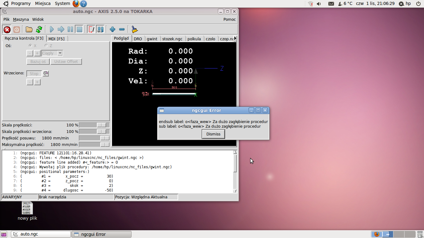

Spacja usunięta, lecz bez zmian. Jeszcze mam takie komunikaty na powitaniu:
ObrazekObrazek
Posty w temacie: 20
Posty: 17324
#27
Post napisał: kamar » 01 lis 2012, 21:23
Rób to po kolei :
powyłączaj suby " # "
pojedyńczo załączaj sprawdzając czy w edycji suba jest dokładnie taka sama nazwa < nazwasuba >
Na zakładkach nie moze być nazwa z rozszeżeniem .ngc

Post napisał: Mateusz-M » 01 lis 2012, 21:35
Z pierwszego zdjęcia wynika że nie znajduje procedur tam gdzie podane w pliku ini.
U mnie brzmi to tak:
[RS274NGC]
SUBROUTINE_PATH = /home/de/linuxcnc/nc_files/examples/ngcgui_lib:/home/de/linuxcnc/nc_files/examples/ngcgui_lib/utilitysubs
USER_M_PATH = /home/de/linuxcnc/nc_files/examples/ngcgui_lib/mfiles
[EMCMOT]
Z tym że ja mam procedurki wrzucone bezpośrednio w folder: /home/de/linuxcnc/nc_files/examples/ngcgui_lib
Działają mi te które były razem z programem, wysępione od kolegi kamara sypią błędem takim jak z drugiego zdjęcia, prawdopodobnie pisane pod starszą wersje programu.
PS: Mój poziom w wyżej wymienionych sprawach poniżej zera. :grin:

Post napisał: kamar » 01 lis 2012, 21:50
zmarnowany150 pisze: prawdopodobnie pisane pod starszą wersje programu.
:grin:
Pod AXIS 2.5.1 powinno działać.

Post napisał: MlKl » 01 lis 2012, 22:04
U mnie działają na wersjach od 2.5.0 pre coś tam do najnowszej 2.6 z gita. Nie udało mi się jeszcze zobaczyć komunikatu o za dużym zagłębieniu procedur. Być może kopiujecie jakieś dodatkowe znaki w tekście ze strony, i to świni.
