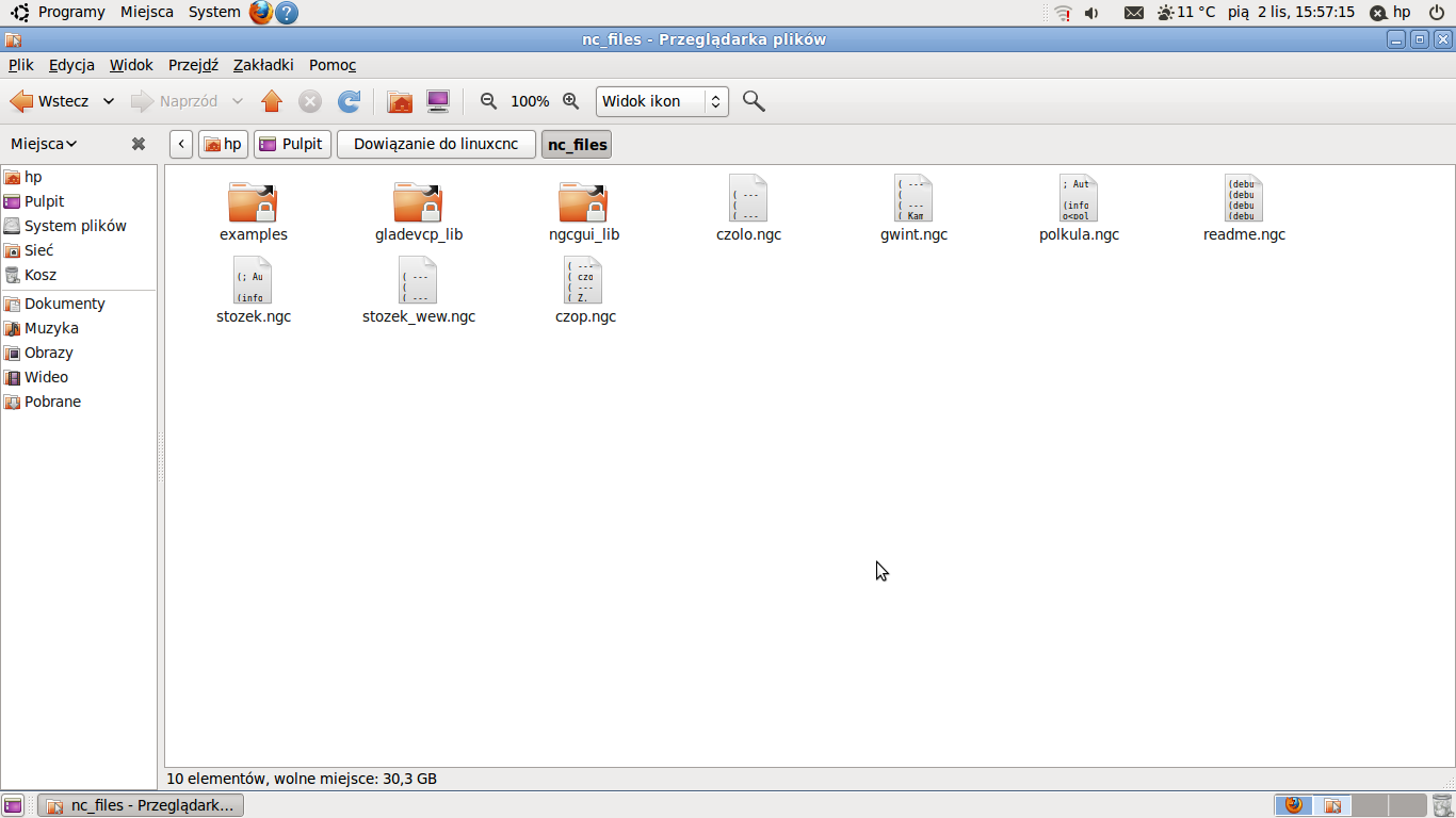

kamar pisze: nie ma sensu dla sciągnietych procedurek mieszać od razu w pliku .ini
Racja, bo w miarę ich przybywania trzeba zmienić monitor na panoramiczny, a później i tak widoczność się pogarsza .... :grin:
Dla świętego spokoju konieczne jest :
- umieszczenie pliku .ngc w katalogu zadeklarowanym dla NGCGUI w pliku .ini ( plik można otworzyć przez CUSTOM praktycznie z każdej lokalizacji - wyświetli się tabelka, ale nie kazdy zadziała - wyrzuca błąd w linii .... nie sprawdzałem dlaczego 1 działa a 2 nie , gdy są w katalogu zadeklarowanym działają wszystkie )
- pilnowanie, by nazwa pliku na zewnatrz i wewnątrz była jednakowa ( w jednym katalogu pliku o takiej samej nazwie nie można utworzyć, więc zmieniamy na inną zapominając o zmianie w środku pliku 2 razy - początek i koniec )

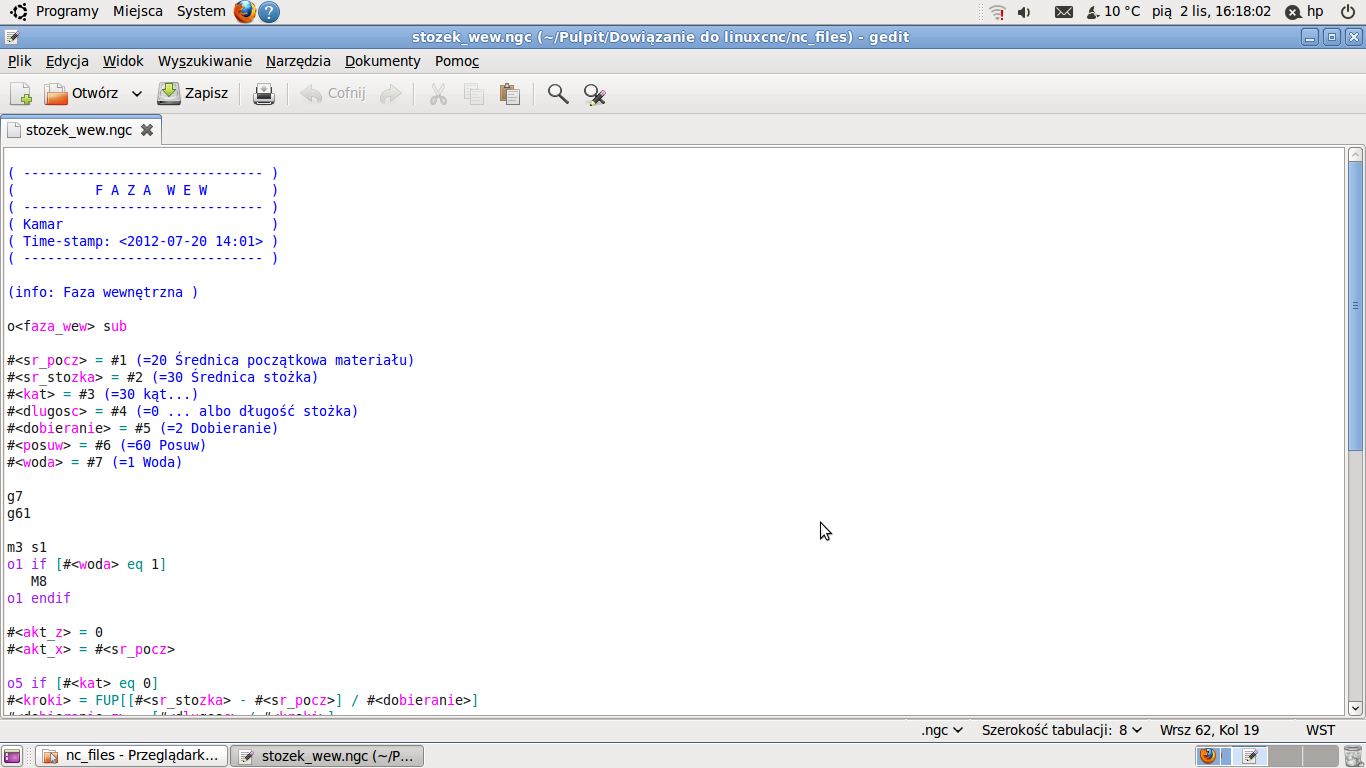

kamar pisze:
Przy stożku wewnętrznym :
1. Nie da sie podawać przy stożku - średnicy początkowej, kąta i długości stożka (albo rybki albo akwarium) zmieniając długość automatycznie zmienia średnicę stożka.
2. Brak średnicy początkowej materiału.
W mojej procedurze stozek.ngc podaje się tylko średnicę wałka, albo otworu, który ma być stożkowany, kąt i długość stożka. Końcowa średnica toczonego stożka wychodzi sama. W procedurze walec.ngc dodałem korektę stożka - i tam można zrobić stożek od zadanej średnicy do zadanej średnicy na określonej długości. Obie procedurki w innym wątku - wszystkie sprawdzone bojem, jeszcze w czop.ngc coś się kłóci w fazowaniu poszczególnych stopni.

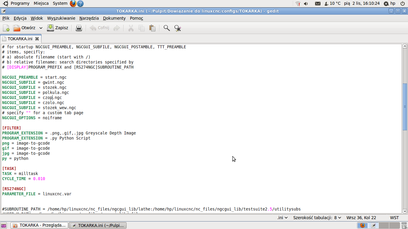

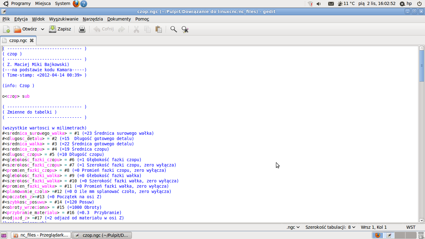

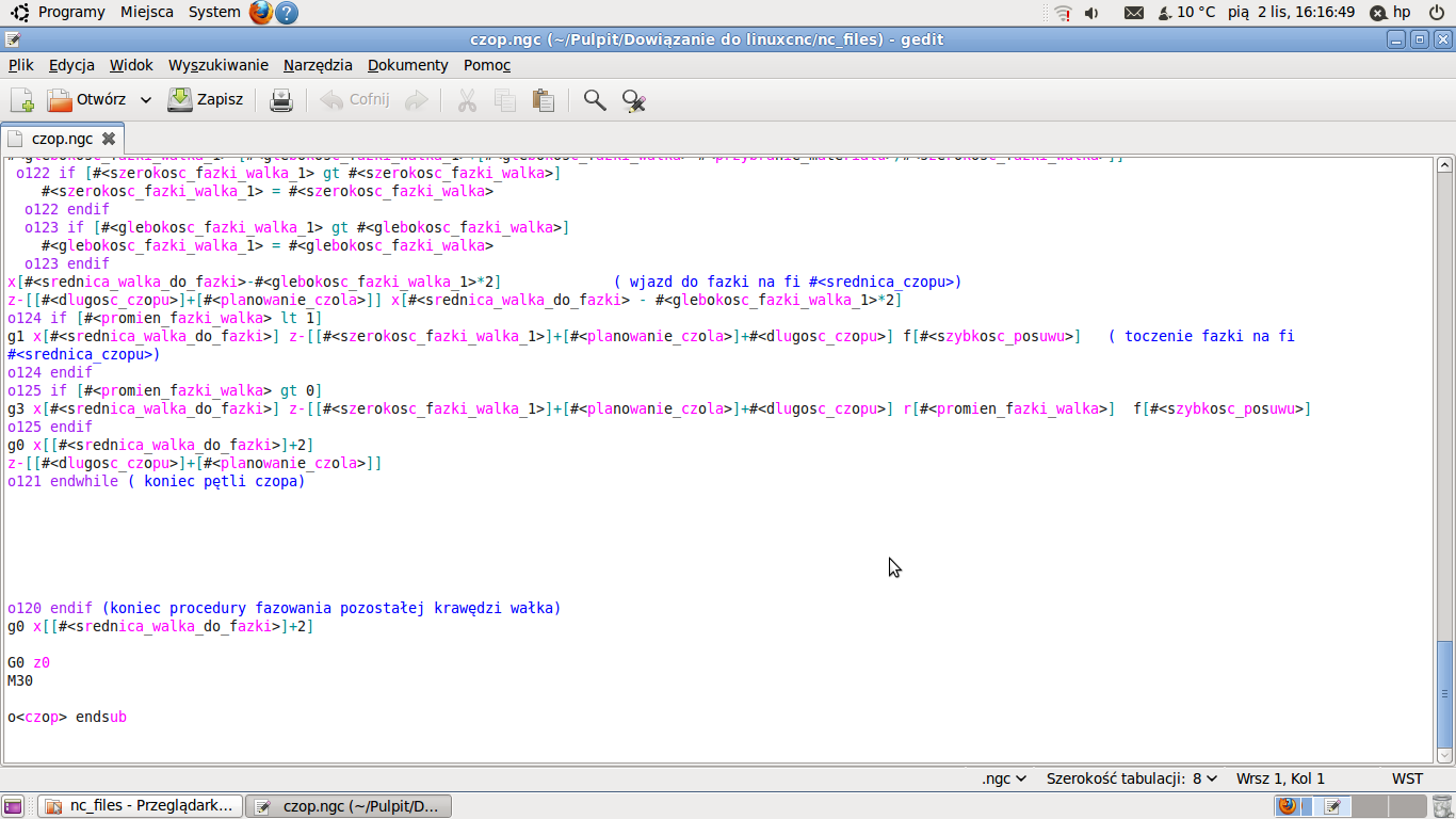

To inaczej, teraz miejsce procedurek.
Nie dziala czop i stożek wew.
kamar, co zrobić aby to ten obrazek pojawial się przy tabelce z gwintami?
Procedurka czopa, żeby nie bylo że są tam jakieś dodatkowe literki, a kończy się wyrazem ENDSUB.
I plik ini:

Post napisał: kamar » 02 lis 2012, 16:13
Pokaż początek procedurki stożek_wew.ngc ! i końcówkę czopa !
ten plik z rysunkiem wstaw do katalogu z subami.

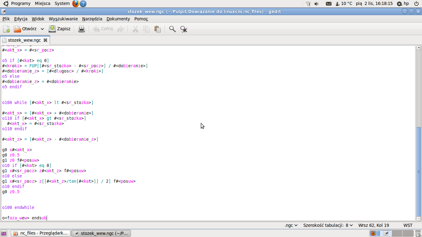

#47
Post napisał: kamar » 02 lis 2012, 16:30
Pisaliśmy wcześniej !!!!!
Procedurka ma sie nazywać tak samo jak masz w linijce na początku
o<faza_wew> sub
i na końcu
o<faza_wew> endsub
i tak samo ma być w .ini
a w czopie wstawiłeś M30 przed końcem suba :) :)

#48
Post napisał: IMPULS3 » 02 lis 2012, 17:06
kamar pisze:Procedurka ma sie nazywać tak samo jak masz w linijce na początku
Gdzieś mi umknęlo, po za tym tyle tam linijek, i jeszcze chcialem dać swoje nazwy i tak wyszlo. Ale już dziala i nauka jest na przyszlość... :smile: Bardzo dziękuję, i jak będzie trzeba w przyszlości jakieś dziwne komunikaty zobaczyć to się polecam, mam do tego talent. :roll: Aczkolwiek chętnie ten talent wymienilbym na coś innego. :wink:
