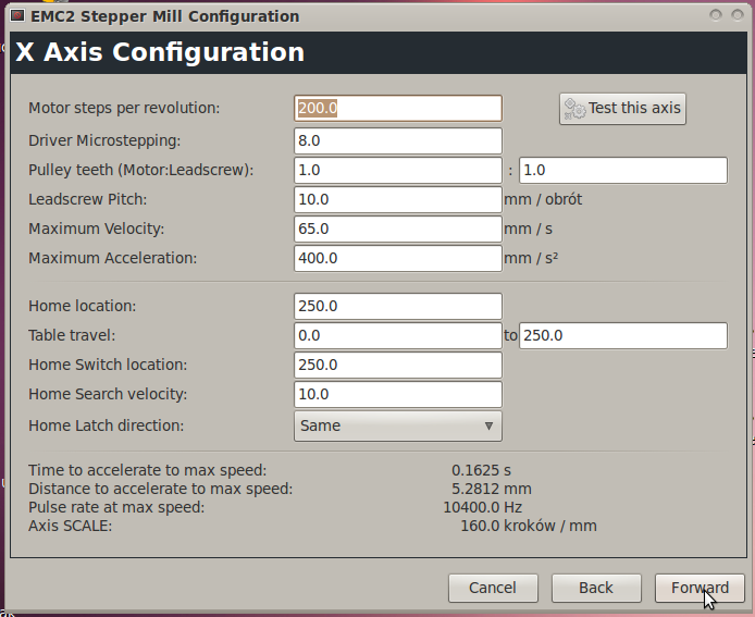

Y zmieniamy Y dir na invert w wizzardzie i home position na wartosc max.
X sprawdzilbym pomiar sygnalu jak juz wlaczone jest axis w zakladce machine. Mozna sprawdzic czy po wcisnieciu zmienia sie true n false

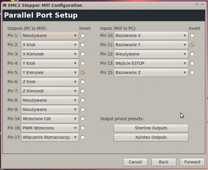

Dla osi Y ustawienia portu LPT dla krańcówki będą takie: Limit maksymalny + bazująca Y
a ustawienia w wizzardzie takie?
syntetyczny
Posty: 2669
Lokalizacja: Elbląg
Post napisał: syntetyczny » 26 wrz 2016, 14:21
Co prawda mam podobną sytuację w X, ale przynajmniej będzie widać o co mi chodzi.
Limit+Bazowanie, bym sobie odpuścił i zostawił samo bazowanie. Nigdy mi to nie działało poprawnie.
I ten odwrotny bym też zmienił na taki sam jak ja mam.

Post napisał: wladi » 26 wrz 2016, 14:43
Czyli te ustawienia co kolega podał to w moim przypadku będą do Y ?
Sprawdzę dam znać czy pomogło.
syntetyczny
Posty: 2669
Lokalizacja: Elbląg
Post napisał: syntetyczny » 26 wrz 2016, 14:53
Powinny pasować, ja mam tak u siebie na maszynach. Jedyne co może się różnić to odległość robocza i wartość pinu DIR.

Post napisał: wladi » 27 wrz 2016, 12:45
Posłuchałem rad kolegi. Wydaje się że działa dobrze. Ustawienia są takie (robione telefonem) może komuś się przydadzą. Na forum mało niestety jest frezarek kolumnowych. Dziękuję koledze za pomoc. Zasłużony punkcik już leci. Pozdrawiam
