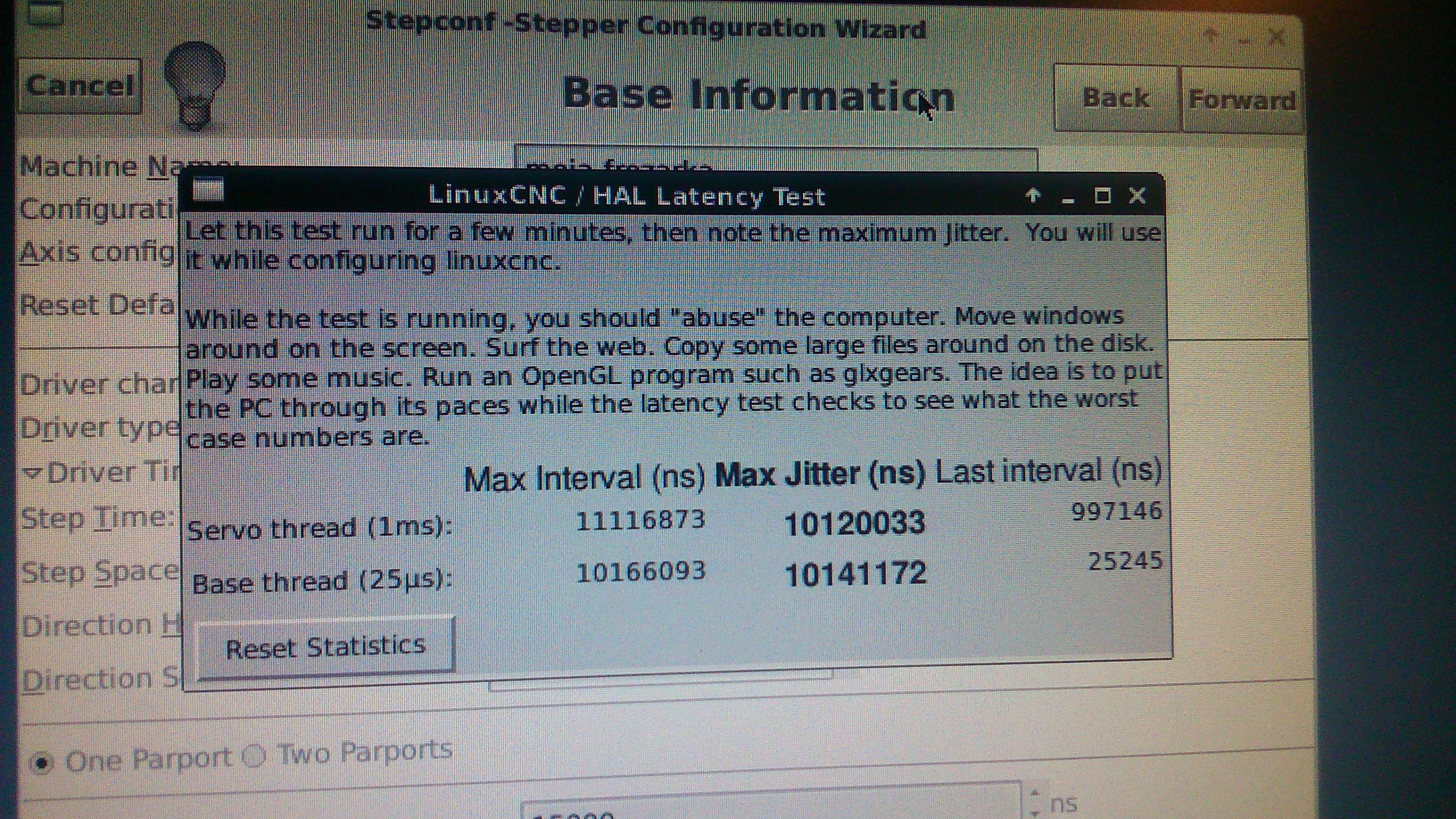

Zrobiłem test i załączam zdjęcie wyników, komputer służy tylko do obsługi maszyny, nie mam na nim internetu ani żadnych programów. W czasie testu pobawiłem się troszkę w kopiowanie plików i szperanie po dysku żeby był wiarygodny wynik. Obrazek

deejayjndorek pisze:Zrobiłem test i załączam zdjęcie wyników, komputer służy tylko do obsługi maszyny, nie mam na nim internetu ani żadnych programów.
Nic to nie zmienia.
Zaczynaj czytać
http://wiki.linuxcnc.org/cgi-bin/wiki.pl?Latency-Test
a później dalej czytać
https://www.cnc.info.pl/topics54/komput ... iew=newest
A później na zakupy. I nie masz co więcej pisać tutaj o niczym dopóki nie poprawisz tego od czego powinieneś zacząć zabawę z LinuxCNC. LinuxCNC to nie Mach. Ma swoje wymagania i musisz się do nich zastosować.

Post napisał: deejayjndorek » 17 lut 2016, 21:47
Tak jak pisałem mam już gx270 tylko jest problem bo jitter wychodzi koło 50 000 ;/ Co można pozmieniać żeby był mniejszy? karta muzyczna wyłączona, czysty system bez windowsa na dysku.
Proszę o poradę :D

Post napisał: senio » 17 lut 2016, 21:51
deejayjndorek pisze:Tak jak pisałem mam już gx270 tylko jest problem bo jitter wychodzi koło 50 000 ;/ Co można pozmieniać żeby był mniejszy? karta muzyczna wyłączona, czysty system bez windowsa na dysku.
Proszę o poradę :D
Jak masz tam Debiana zamontuj grafikę AGP.

Post napisał: gfilipek » 18 lut 2016, 14:17
Kolego, jak nie jesteś obcykany z komputerami i nie wiesz co to AGP, to możesz mieć lekkie problemy z wydajną pracą LinuxCNC i kup sobie MACHa, albo lepiej polski Piko(!).
a) Dołożenie grafiki zewnętrznej nie zawsze poprawia Max Jitter, albo nie aż tyle ile byśmy chcieli. U siebie wyjąłem bo się grzała (Fanless)
b) Pierwsze co bym sprawdził to rodzaj procesora, rdzeni, HT i ogólnie obsługę przerwań płyty/biosu. Starsze komputery tutaj wygrywają, ale na nowych czasami przy dobrym kombinowaniu też się uda.
c) Są sztuczki pozwalające na wyłączenie dodatkowych rdzeni, HT oraz przeniesienie obsługi przerwań na pierwszy (i jako jedyny) rdzeń procesora.
Uprzedzę ewentualne pytanie: do obsługi LinuxCNC mam Optiplex Dell 745 SFF i szczęśliwie dużo lepsze wyniki niż na wiki LinuxCNC :cool:

Post napisał: deejayjndorek » 18 lut 2016, 15:42
Już wszystko jasne. Założyłem kartę Radeon 9200 ze starego komputera chwilowo bo muszę dorwać jakąś małą żeby sie w obudowie zmieściła. Jitter z 50 000 zszedł przy mocnym użytkowaniu do 9000 więc jest lepiej niż chciałem :D
Pozdrawiam wszystkich i dzięki za pomoc :D
