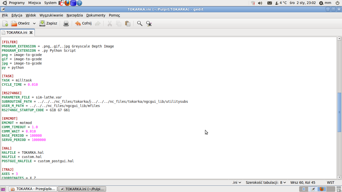

MlKl pisze:Znajdź katalog, w którym są taper-od.ngc, in.ngc i od.ngc i tam dorzuć brakującą resztę.
A no właśnie, bo żeby nie szukać w razie zmian lub nowych procedur to utworzyłem sobie katalog o nazwie ''tokarka'' i w niego powkładałem procedurki. A sam katalog ''tokarka'' umieściłem w ''nc_files''.
I same procedurki program znajduje bo z nich póżniej mogę korzystać, tylko ten komunikat....

To jeszcze dopisz to do swojego pliku ini wzorując się na moim: (nie wklejaj mojego kodu!)
Kod: Zaznacz cały
SUBROUTINE_PATH      = ../../../nc_files/ngcgui_lib/lathe:../../../nc_files/ngcgui_lib/lathe/thornton:../../../nc_files/ngcgui_lib/lathe/kamar:../../../nc_files/ngcgui_lib/utilitysubs
Taką sekcję musisz wsadzić po dwukropku za lathe, jak ja wsadziłem katalogi na procedury Thorntona i kamara.
Kod: Zaznacz cały
../../../nc_files/ngcgui_lib/lathe/TOKARKA:
A jak katalog TOKARKA jest wprost w nc_files, to tak:
Kod: Zaznacz cały
../../../nc_files/TOKARKA:

Post napisał: IMPULS3 » 02 sty 2013, 23:15
Mam tak i nadal jest bez zmian,katalog dla subów mam pisany małymi literami, natomiast TOKARKA to nazwa programu (uruchom TOKARKA).
MlKl
Posty w temacie: 12
Posty: 3703
Lokalizacja: Błonie
Post napisał: MlKl » 02 sty 2013, 23:25
katalog ngcgui_lib masz w nc_files, czy przewaliłeś do tokarka? Bo jest niespójność w tym twoim wpisie. I wywaliłeś całkiem ścieżkę do lathe - chyba za dużo zacząłeś kombinować jak na pierwszy raz... Sćieżki w ini muszą się zgadzać z fizycznym położeniem katalogów i plików na dysku. Ty znajdziesz, komputer nie.

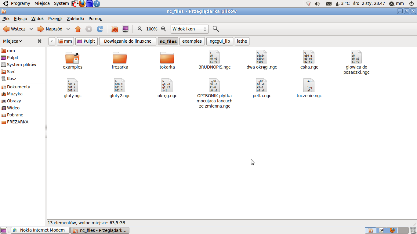

Post napisał: IMPULS3 » 02 sty 2013, 23:35
MlKl pisze:katalog ngcgui_lib masz w nc_files
Jest ale w katalogu ''examples''
Czyli nc_files>examples>ngcgui_lib.
MlKl pisze:I wywaliłeś całkiem ścieżkę do lathe
Wcześniej była, :smile: , zawsze trzymam taki mniej grzebany plik ini w razie jak za dużo namieszam i już nie chce działać nic... :roll:
MlKl
Posty w temacie: 12
Posty: 3703
Lokalizacja: Błonie
Post napisał: MlKl » 02 sty 2013, 23:46
czyli zgodnie z twoimi zeznaniami ta sekcja u ciebie powinna wyglądac tak :
Kod: Zaznacz cały
[RS274NGC]
PARAMETER_FILE       = sim-lathe.var
SUBROUTINE_PATH      = ../../../nc_files/examples/ngcgui_lib/lathe:../../../nc_files/examples/ngcgui_lib:../../../nc_files/tokarka:../../../nc_files/examples/ngcgui_lib/utilitysubs
USER_M_PATH          = ../../../nc_files/examples/ngcgui_lib/mfiles
RS274NGC_STARTUP_CODE = G7 G18 G20

Post napisał: IMPULS3 » 02 sty 2013, 23:59
Dalej jest tak samo, po otworzeniu katalogu nc_files mam tak:
W katalogu ''tokarka'' mam właśnie suby tokarkowe, typu stożek , walec i inne.
MlKl
Posty w temacie: 12
Posty: 3703
Lokalizacja: Błonie
#18
Post napisał: MlKl » 03 sty 2013, 00:19
Cholera, namieszałeś jak Cyganka w tobołku... wygląda na to, że na pulpicie masz fizyczny katalog "dowiązanie do linuxcnc".
Wrzuć zrzut z otwartego katalogu mm
Generalnie - na przyszłość i dla innych nowicjuszy - takie "porządki" można se robić w katalogach ze zdjęciami z wakacji, bo tylko my z nich korzystamy. W przypadku programu, takiego jak LinuxCNC, porządek w jakim poukładane są katalogi, jest wartością stałą. Przy odrobinie wiedzy można go zmieniać, ale wtedy trzeba program poinformować, gdzie ma szukać poprzenoszonych plików. Dlatego zanim poznacie te zależności i nauczycie się wpisywać poprawne ścieżki do plików w configach, wstrzymajcie się z mieszaniem katalogami po dysku dla swojej wygody.
/nc_files to zbiorczy katalog na pliki .ngc, w przypadku instalacji z płyty CD tkwi w /usr a w katalogu użytkownika jest jedynie dowiązanie do niego. Dowiązanie to taki skrót, który się jednak zachowuje dokładnie jak oryginał. NGCGUI to procedura zewnętrzna, nie wbudowana w sam program, i przez to wrażliwa na działania użytkownika. Tkwiący w katalogu /nc_files katalog /ngcgui_lib powinien tam tkwić, i wszelkie swoje procedury NGCGUI trzeba wkładać do niego bezpośrednio, jeżeli idzie o frezarkę, i do katalogu /nc_files/ngcgui_lib/lathe jeżeli idzie o tokarkę. Można sobie w istniejących katalogach dodawać własne katalogi, dopisując je do ścieżki w swoim pliku .ini ale na początek też lepiej się od tego powstrzymać.
Inaczej nikt nie jest w stanie wam pomóc, bo nie sposób zgadnąć, że pytający sobie swobodnie pożonglował katalogami dla swojej wygody, i program mu się dlatego wysypuje. Wam jest wygodniej, a programowi nie.

Post napisał: IMPULS3 » 03 sty 2013, 09:10
MlKl pisze:wygląda na to, że na pulpicie masz fizyczny katalog "dowiązanie do linuxcnc".
Dokładnie tak, czyli gdzie mam go wsadzić z powrotem?

Post napisał: MlKl » 03 sty 2013, 09:48
Jak mnie pamięć nie myli, to akurat o tym konkretnym problemie już gdzieś w innym wątku gadaliśmy - też w of-topie, i też była prośba, żeby zakładać nowe wątki na takie pytania. kliknięcie "Nowy temat" naprawdę nie boli :)
W tym konkretnym przypadku scieżki z configa działać nie będą - za dużo zmian w położeniu katalogów zrobiłeś, żebym mógł zaocznie napisać prawidłowe dla twojej konfiguracji. Najlepiej dać tam je na sztywno.
Kod: Zaznacz cały
[RS274NGC]
SUBROUTINE_PATH      =/home/mm/Pulpit/Dowiązanie do linuxcnc/nc_files/examples/ngcgui_lib/lathe:/home/mm/Pulpit/Dowiązanie do linuxcnc/nc_files/tokarka:/home/mm/Pulpit/Dowiązanie do linuxcnc/nc_files/examples/ngcgui_lib/utilitysubs
USER_M_PATH          = /home/mm/Pulpit/Dowiązanie do linuxcnc/nc_files/examples/ngcgui_lib/mfiles
W sekcji DISPLAY też musisz poprawić ścieżkę
Kod: Zaznacz cały
PROGRAM_PREFIX       = ../../../nc_files
na zgodną ze swoimi zmianami.
Nie musi zadziałać, bo nazwa katalogu ze spacjami i polskimi literami może być niestrawna, albo jeszcze czegoś nie wiem.
